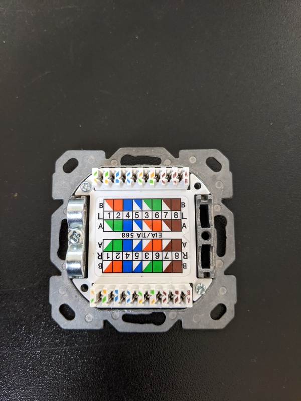

@rens-br Yes, ik gebruik de kleurvolgorde zoals ook op WCD staat. In de fotos de doos waar de kabel uitkomt.
De stekker die gemonteerd is op de kabel is https://www.allekabels.nl...dulaire-rj45-stekker.html
@Dyckie Je hebt gelijk, ik dacht dat mijn info voldoende was. Hierbij wat foto's. En voor de kleurvolgorde aan de modem kant met UTP stekker gebruik ik de standaard volgorde zoals overal op internet geadviseerd wordt. Andere kant van de UTP gaat dus direct het modem in zonder tussenkomst van router of switch
Je hebt de aders best ver untwist. Zou in theorie niet zo heel veel moeten uitmaken. Maar het is het beste om de aders zo lang mogelijk getwist te houden. Hoe heb je de aders in de LSA strip gedaan? Met een punchdowntool?

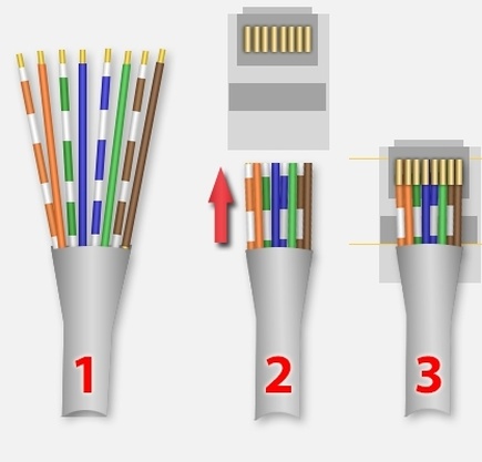

prozendaal schreef op maandag 6 september 2021 @ 11:32:
[Afbeelding][Afbeelding]
Volgens mij klopt het schema op die WCD gewoon niet, de blauw / wit-blauw horen in het midden (pos 4 en 5), en de groen / wit-groen op pos 6 en 3
Zoals ze dus op het plaatje van de rj45 staan

u_nix_we_all schreef op maandag 6 september 2021 @ 14:03:
Die klopt wel, de dozen die ik hier heb liggen hebben hetzelfde.
Een hele rij microsoft certificeringen.
  • u_nix_we_all
@r!k schreef op maandag 6 september 2021 @ 14:07:
Oh dat zou kunnen, dat die verbindingen intern ergens gekruist zitten om op de juiste rj45 pin uit te komen. Nevermind dan.
Ik kan het door de hoek van de foto niet goed zien, maar het lijkt erop dat de aders niet heel strak zijn afgeknipt. Kan het zijn dat ze contact maken met het deksel van de inbouwdoos (als die er is)?

Out.of.Control schreef op maandag 6 september 2021 @ 14:57:
Nee, ze maken geen contact met de deksel die ik er voor de foto even afgehaald heb. Maar de aders zijn wel tot volledig untwisted. Ik ga vanavond even knutselen

Ik heb de dubbele doosjes gekocht. Ook omdat er nog meer kabels straks getrokken gaan worden.
En ja, ik gok dat het de stekker was. Toch vreemd, het waren afgeschermde stekkers welke ik wel paar keer opnieuw heb gedrukt.
Anyway, opgelost.
