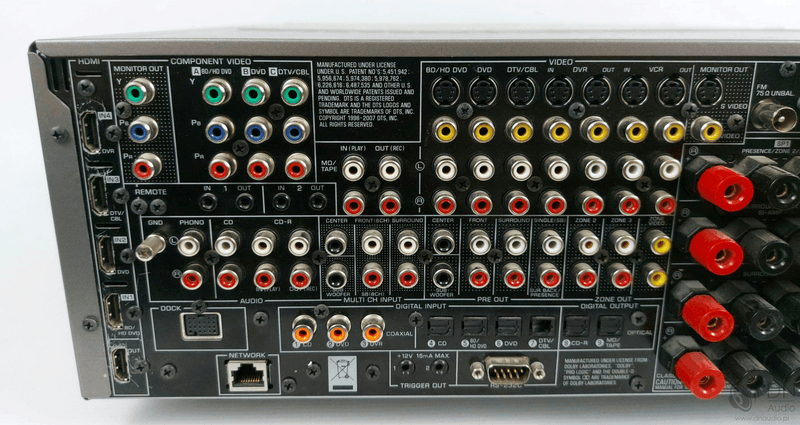

Afbeeldingslocatie: https://tweakers.net/i/sfrWqYxC4ae-TptIL2SwbxO-6wk=/800x/filters:strip_exif()/f/image/oVf7tPOdhIfGQCxwSCgymhPO.png?f=fotoalbum_large
Dit is de versterker die ik momenteel bezit...

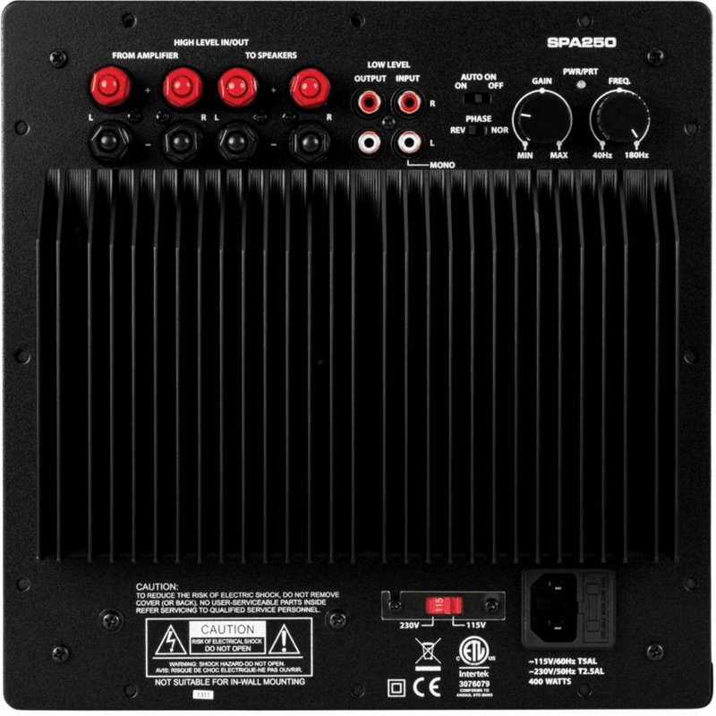

Afbeeldingslocatie: https://tweakers.net/i/BI6c_rxSEMs19s2SRoPTBwC7kts=/800x/filters:strip_exif()/f/image/oJgEwaUN1IyzebsncXseDrIA.png?f=fotoalbum_large
en dit is dus de gekochte plate amp...Hoe sluit ik hem het beste aan?
Heb op internet al zitten zoeken, low level via tulp stekker(s) is voor mij denk ik wel ok..., maar hoe?
  • teacher
  • Laatst online: 23:02
teacher
Dysgaf!
Pre out subwoofer naar low level input :Y

  • spacebird1
  • Laatst online: 24-07-2025
ok...dat is 1 zwarte input op de receiver...heb ik dan 1 connection nodig ?
[ Voor 82% gewijzigd door spacebird1 op 27-09-2021 17:09 ]
  • teacher
teacher
Dysgaf!
Yes, sub is mono.
Wise enough to play the fool
