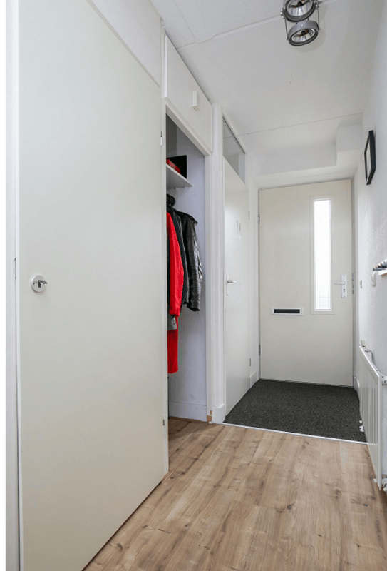

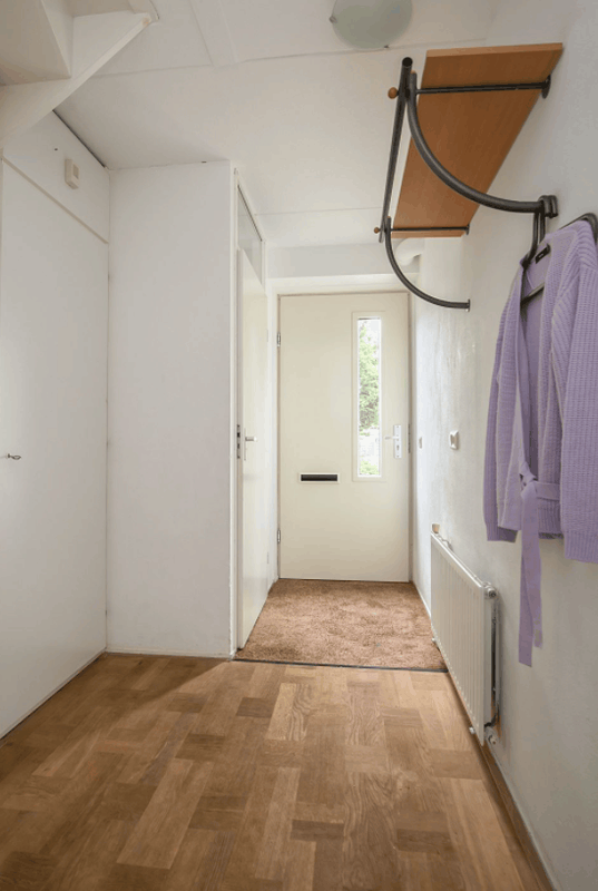

Het is bijna zover en wij mogen aan de verbouwing beginnen. Echter moeten er al een aantal dingen besteld worden ivm levertijd en ik vroeg mij af of het mogelijk is om een binnenkozijn her te gebruiken.
We willen namelijk het nisje waarin de meterkast zich bevind verlengen (en plaatje tussen plaatsen). Dit zodat daar de jassen en schoenen kunnen. Dit idee hebben wij afgekeken van een woning die in onze zelfde straat verkocht is begin dit jaar.
Onze huidige situatie:
Afbeeldingslocatie: https://tweakers.net/i/M-ioeP7rOcJJOWxC8BsTB7MtLoI=/x800/filters:strip_exif()/f/image/PGS3ifQpM4xAoyBsNun0Xeu8.png?f=fotoalbum_large
Afbeeldingslocatie: https://tweakers.net/i/BnO0DL3oY2CHlHpR27sPNvsvmSE=/full-fit-in/4000x4000/filters:no_upscale():fill(white):strip_exif()/f/image/7IFTV1H3m9YuLy1ZMzve5k4s.png?f=user_large
Wat we willen:
Afbeeldingslocatie: https://tweakers.net/i/Dtim1-XVniF1IjA3r4vbq_15qSI=/x800/filters:strip_exif()/f/image/GXEViY0fIzHErsB4h3mYgIIB.png?f=fotoalbum_large
Afbeeldingslocatie: https://tweakers.net/i/8bNJMJu5M4PUIuGW9a8AfJzqgc0=/full-fit-in/4000x4000/filters:no_upscale():fill(white):strip_exif()/f/image/VotcJ6wGnz2QXC7vHFZAv316.png?f=user_large
De trappenkast muur moet dus verlengt worden met een aantal cm en het deurkozijn zit er nu schuin in en dit moet er dan recht in worden geplaatst.
Is het mogelijk om dus de huidige kozijn her te gebruiken of is het goedkoper/beter om een nieuw kozijn te laten plaatsen?

Waar je naar niet kijken is hoe het kozijn vast zit en hoe het in elkaar zit. Een metalen kozijn wat met een paar profielen aan slaat hangt is makkelijker verplaatsten dan een houten kozijn die op de hoeken in elkaar is gelijmd etc.

Houdt je er in je plannen rekening mee dat de meterkast middels een deur afgesloten moet worden?
Je wilt niet dat mensen blind tussen de jassen gaan graaien in een meterkast, of per ongeluk een automaat uitschakelen bij het blindelings weghangen van een jas.

En dat de brandweer de meterkast niet kan vinden als er brand is 🤔 maar een nieuw houten kozijn is waarschijnlijk het eenvoudigst.

Kozijn van meterkast laten we zitten. We zitten te denken aan een afscheiding van hout of iets dergelijks
