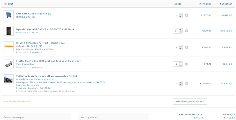

Ik heb nog eens kritisch naar de afmetingen gekeken en denk dat er maar 6 panelen op het platte dak zullen passen i.p.v. 8 (vergunningsvrij). Berekend met 40 cm van de rand en 50 cm tussen de panelen, klinkt dat logisch?
Ook heb ik zelf een systeem van een online handelaar (solar outlet) vergeleken met de huidige offerte en wat een verschil in prijs zeg. Vrijwel zelfde bruto bedrag maar 1.5x kWp. Bedankt voor de tip @Ronald !

Daarbij meegenomen dat panelen met 25 jaar garantie wel de voorkeur hebben, daarnaast blijken we toch een 3 fase aansluiting te hebben, dit gecorrigeerd. Dat scheelt weer problemen met terug levering en hoge netspanning.
Het advies om wat extra kWp op het dak te leggen neem ik mee en daarmee kwam ik tot 9.36 kWp. Ik vind het op het schuine dak ook mooi als er rijen over de volledige breedte liggen.
24xHYUNDAI 390WP HIE-S390VG FULL BLACK met vanuit sunny design een 8kW SMA sunny tripower

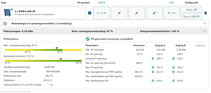

Afbeeldingslocatie: https://tweakers.net/i/ucqyByad8GjaHAKuhMl7PuJLvL8=/800x/filters:strip_icc():strip_exif()/f/image/KRr86HMmeg1dNT6mfrWo2fgh.jpg?f=fotoalbum_large
Ik vraag me alleen af heb ik dan in de ochtenden wel genoeg voltage om de omvormer goed te laten werken met de 6 panelen op het platte dak? Ik lees hier en daar op het forum dat 5 panelen randje minimum is, 6 net kan.
Zie ik verder nog iets over het hoofd?

De SMA heeft minimum spanning 125V, dat haal je met 4 van de Hyundai's al. Het is een redelijk uniek paneel op dit prijsniveau. Shingled opbouw en wat hogere spanning: 38Vmpp.
Dit draait dan wel zonder schaduwbeheer... want de SMA kan dat pas vanaf 260V (min Vmpp).
Ik vermoed dat de installatiepartner op plat dak trouwens liever met Solarstell Connect werkt.... dat kost iets meer.
Alles bij elkaar... je geeft wat opbrengst spreiding op, maar die 6 zijn denk ik beter af op je grote dak.

En als je iets smallere panelen neemt voor het platte dak, die kunnen ook weer iets dichter op elkaar staan. Passen er dan wel 8?
https://www.solar-outlet.nl/denim-375wp-mono.html
Geen 25 jaar garantie maar wel goedkoper. Garantie claimen na 20 jaar kan nog best lastig zijn. (bewijs maar dat je paneel een paar procent teveel gedegradeerd is)
Met 8 van die panelen is het voltage wel weer iets hoger dan 6 x Hyundai.
