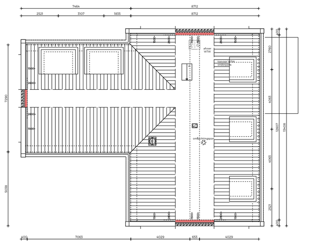

Beschikbare (dak)ruimte
Ruimte genoeg zoals te zien is op bovenstaande plattegrond van het dak. De nok van het bijgebouw (horizontaal op de tekening) ligt op 12 graden (Dus NNE). De serre is de noord kant van het gebouw. Vanwege het ontbreken van dakkapellen etc. ligt het volgens mij voor de hand om op het oost liggende dak en het zuid liggende dak panelen te plaatsen. Het west liggende dak krijgt 's avonds veel schaduw door bomen. Misschien is een horizontale rij helemaal bovenin een optie.

Na aardig wat inlezen denk ik te kunnen concluderen dat micro omvormers of optimizers niet zo interessant zijn en dat we beter gewoon veel panelen kunnen plaatsen. Aangezien er weinig object schaduw op de grootste dakdelen is en er ook gewoon ruimte voor is.
Op het oost dak kan vrij makkelijk een grid van 6x3 panelen geplaatst worden.
Op het zuid dak aan de voorzijde van het huis 4x3.
In de hoek tussen oost en zuid kunnen er stuk of 6 geplaatst worden.
Op het zuid dak aan de achterzijde stuk of 3.
Op het west dak horizontaal 4x1.
Plek genoeg dus, maar mogelijk moeten we vanwege de verschillende dakrichtingen dan met meerdere omvormers gaan werken? De gangbare omvormers hebben 2 MMP trackers. Misschien vanwege die reden alleen maar op zuid en oost leggen en gewoon voor kwantiteit aan panelen gaan?

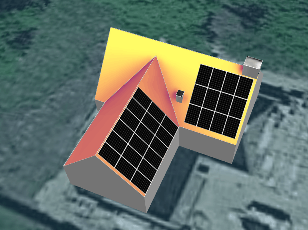

Die hoek tussen oost en zuid snap ik nog niet helemaal. Kun je het legplan eens in die luchtfoto of bouwtekening tekenen? En dan meteen even het noorden boven doen. En met welke maat panelen reken je dan?
Ik zou denk ik inderdaad oost en zuid zo vol mogelijk leggen. Is dat 18 panelen richting oost en 15 richting zuid?

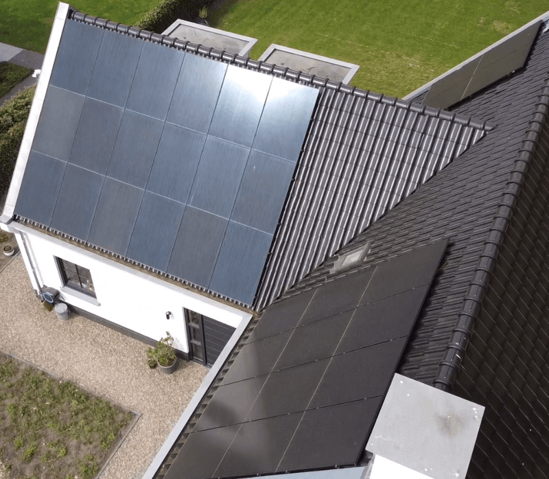

Met de tegenwoordig normale maat panelen kom je dan op zoiets
Afbeeldingslocatie: https://tweakers.net/i/X_bmG5mGzHCtTylLaPXb_KoF1zc=/x800/filters:strip_exif()/f/image/Eq8sUuAT6W212CYawOEnnhZf.png?f=fotoalbum_large
Als je in plaats van een Chinees merk omvormer een Europees merk wilt komt er 500 euro bij.
Als je kiest voor grotere panelen wordt het totaal vaak iets goedkoper omdat je iets bespaart op bevestigingsmateriaal en installatiekosten, al moet je wel even zoeken als je een extra grote maat (>450 Wp) in full black wilt hebben.
Ik was uitgegaan van LG panelen omdat die makkelijk te vinden waren in sunny design. Die JA Solar lijken net niet te passen op het bijgebouw in verticale opstelling. Zaak die maat dus goed op te meten om te kijken of het past.
Veel installateurs willen rondom een dakpan marge overhouden. Als je goed meet kun je er ook wel vinden die een halve dakpan marge voldoende vinden.

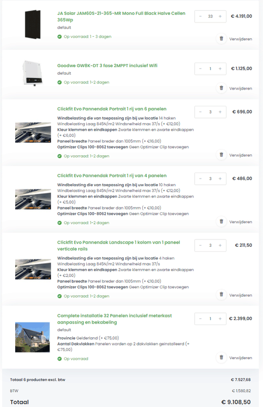

Inmiddels heb ik wat offertes binnen:
LeverancierPaneelTotaal WpOmvormerGeschat kWh*Offerte (excl. BTW)
Green guysHyundai 395 Wp11850Goodwe GW12KN-DT92149601
Green guysHyundai 395 Wp11850Enphase IQ7A1025514000
Green guysLongi 365 Wp10950Enphase IQ7+947611663
DjikmanLongi 360 Wp10800SMA Sunny Tripower 10.083989505
DjikmanLongi 360 Wp10800Enphase IQ7+934612305
SchulteJA Solar 325 Wp9750SolarEdge SE8K P40182339579
* Ik heb de gelijke typen omvormers de gelijke efficiency gegevens, dus bij string omvormers het gemiddelde genomen en zo ook bij de Enphase omvormers. Dit omdat de offertes dan beter vergelijkbaar zijn
Volgens mij is de basale keuze nog steeds een string omvormer of micro-omvormers. Ik ben erg gecharmeerd van de micro-omvormers. Vanwege de toekomstige uitbreidbaarheid met batterij en omdat ik dan geen omvormer in huis hoef te hebben. Punt is wel dat economisch gezien ze pas na een jaar of 18 meer opleveren dan de string omvormer optie. Iets eerder als je ermee rekent dat de string omvormers na een jaar of 15 vervangen zullen moeten worden.

Waarom niet op oost doorleggen tot aan het andere dak, op de bovenste twee rijen kan er nog een paneel bij.
Is het daarnaast een idee om op west de bovenste twee rijen te leggen? Zonder saldering is dat tot laat in de avond opbrengst.

Voornamelijk om esthetische redenen. Vlakken zijn mooier dan een wissewasje van panelen puur voor de efficiëntie. Indien we kiezen voor Enphase zou het een optie kunnen zijn om op west wat te leggen, maar er is daar behoorlijk veel schaduw in de avond.
Keuze voor panelen is overigens enigszins ingegeven door de maatvoering. Tot een bepaalde lengte (ca. 175) kunnen er 3 hoog op het oost dak. Het legplan is daar dus 3x6 en op zuid 3x4.

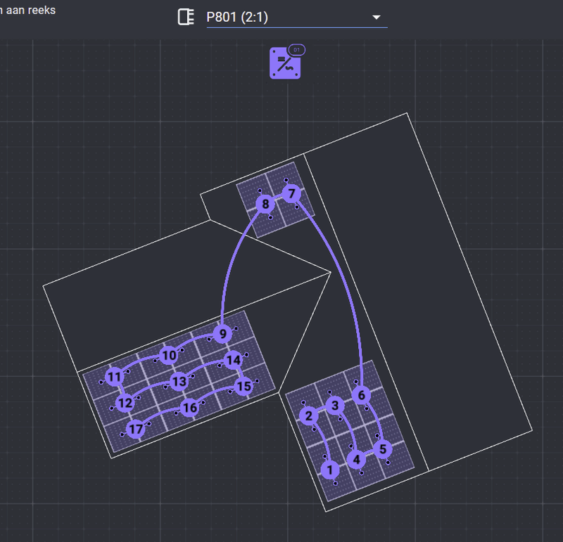

Ik maak me in dit geval een beetje zorgen om de powerpoint tracking van het westgerichte dak. 1-4 pakken later op de dag volle zon; terwijl de onderste panelen aan de andere kant schaduw gaan zien... Dan moeten er best veel panelen in bypass.
Lastig kwantificeren...maar toch.
Ik zet de joker in:
Legplan als 3 posts hierboven zonder 5+6.
17x P801 optimizers op een SE16K (Die is goedkoper dan de benodigde SE10K, maar kan overweg met dual paneel optimziers)
Kan best zo zijn maar met deze dubbele optimisers krijg je in de avond dan juist last van optimiser voltage clipping. Denk niet dat dit meer opwekt dan een string omvormer.
SolarEdge met P404 levert wel meer op. (maar veel duurder)

@busscherski Geen clipping in de simulatie. p801 is een 80V optimizer. Je weet dat ik daar scherp op ben ;-)

@Ronald
Ja ik heb gezien dat het 80 V optimisers zijn.
Zodra het ZZO dak geen zon meer krijgt moeten optimisers 1 t/m 8 het grootste deel van het werk doen. 8 x 80 V + 0.1 (10% opbrengst vanwege schaduw) x 9 x 80 = 640 V + 72 V = 712 V (+/- 750 V benodigd) Ook zonder schaduw op het WZW dak krijg je daar al clipping toch? Is dat ZZO dak in de schaduw vanaf 18:00?

Of ik kan niet lezen, of SE Designer is van mening veranderd... Nu dus toch clipping (en wel vrij stevig: 2%)

Uiteindelijk gekozen voor een setup met 34 Hyundai 395 Wp panelen en een 12k Goodwe omvormer. Bedankt voor de tips allemaal, ik laat nog wel even weten hoe het uitpakt. Begin november wordt e.e.a. geinstalleerd.
(de 12k Goodwe omvormer is even duur als de 10k vandaar)
[ Voor 12% gewijzigd door Chronos op 06-10-2021 20:17 ]

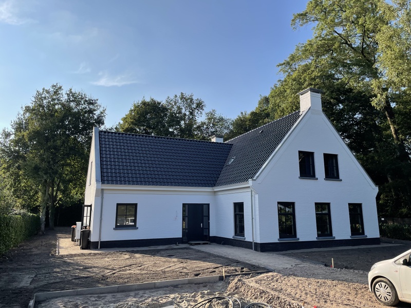

  • Chronos
  • Laatst online: 12-08 10:11
Het is misschien een beetje necro posting, maar lijkt me handig voor degenen die op zoek zijn naar informatie met eenzelfde situatie om te kijken hoe dit dan uitgepakt heeft. Er waren nog wat dingetjes met de installatie, ze hadden iets gedaan met een substring met 4 panelen, want ervoor zorgde dat de hele string niet werkte. Dit is in december 2021 recht getrokken, dus hierbij de data van heel 2022 voor referentie:
Afbeeldingslocatie: https://tweakers.net/i/V6Y1VrH_Nk1gNixSpV6VpooLthA=/800x/filters:strip_exif()/f/image/Co4iy8urYEH1dvXoOaopb7Tb.png?f=fotoalbum_large
Afbeeldingslocatie: https://tweakers.net/i/Tj-pF5hVMVLnUz9GfgUc8GFexkQ=/full-fit-in/4000x4000/filters:no_upscale():fill(white):strip_exif()/f/image/t2yyywgBSIryLBy8WZRxH7uX.png?f=user_large
Afbeeldingslocatie: https://tweakers.net/i/tc3BBnUcUkwbmIMYzU8_FzkaR2U=/800x/filters:strip_exif()/f/image/GUvGNGZOuEtapw1sMg1xye3N.png?f=fotoalbum_large
Begrijp dat 2022 een exceptioneel goed jaar was voor zonne energie, dus er zit misschien wat overproductie in. De doelstelling van 10.000 kWh is in ieder geval ruimschoots gehaald en ik verwacht ook in mindere jaren dat dit zeker wel te halen valt.
Het verbruik van ons huis valt met 6700 kWh ook mee, er is nog ruimte voor een electrische auto in de toekomst in ieder geval.
[ Voor 11% gewijzigd door Chronos op 18-01-2023 11:08 ]
