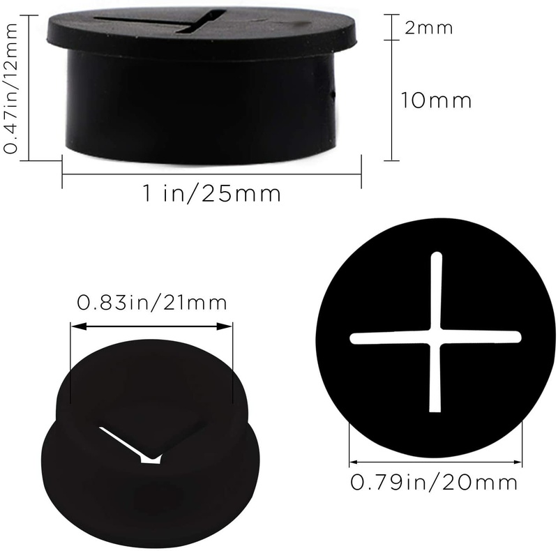

@MrVegeta je hebt gezien dat de opening voor de kabel zelf 21 mm is? En je zegt dat de stekker die je er door wil halen 23 mm is.
Volvo Classic Club Belgium
  • AllesKan
  • Laatst online: 29-05-2023
Youk schreef op zaterdag 4 september 2021 @ 14:38:
Scherp.
Evengoed, ding is van rubber dus ik verwacht dat als je die een beetje ovaal knijpt je die stekker er wel door gefrommeld krijgt.

AllesKan schreef op zaterdag 4 september 2021 @ 14:44:
Stekker door de ring zal het probleem niet zijn. Het gat in het bureau moet dan ook ongeveer die grootte zijn en dat vouwt toch wat lastiger. Als in, de genoemde ring zal bij een gat van precies 25 mm door het bureau vallen en niet blijven liggen? Met een gat van 23 mm (precies de stekker) heb je één millimeter overlap, voelt weinig.
  • AllesKan
FeaR schreef op zaterdag 4 september 2021 @ 14:56:Stekker door de ring zal het probleem niet zijn. Het gat in het bureau moet dan ook ongeveer die grootte zijn en dat vouwt toch wat lastiger.
Eerst de stekker door de ring, en daarna pas de ring in het bureaublad duwen uiteraard.
Aan de foto's te zien is de overlap toch zeker wel 3 a 4 mm dus de diameter van de ring die op het bureaublad komt te liggen is dan 31 a 33 mm

AllesKan schreef op zaterdag 4 september 2021 @ 15:28:
Die foto had ik gezien, ik had alleen niet gezien dat de 25 mm gemeten is aan de ene kant met overlap en aan de andere kant zonder. Als dat klopt dan komt het goed inderdaad.
Anders stroomkabel afknippen en kroonsteentje onder de tafel. Kan de doorvoer zelfs nog kleiner :P
[ Voor 6% gewijzigd door FeaR op 04-09-2021 15:34 ]
  • AllesKan
FeaR schreef op zaterdag 4 september 2021 @ 15:34:
Ja, maar ik bedenk me net dat die 23mm stekker dan niet al te 'vierkant' moet zijn, anders past ie sowieso niet door een rond gat van 25mm. :X
Ah fuck. Nou ja, zijn flexibel dus zal wel goed komen. Eerst de stekker er door en dan door de tafel. We zien het wel

Boormachine op schroefstand met slipkoppeling, zodat ie niet doorzwiept als ie vast slaat.

Mijn ervaring is dat ronde gatenzaag ook regelmatig doorschiet en dan heb je die grotere rand in je hout staan, en daarom is van twee kanten, en als laatste van de niet zichtbare kant wel het netst.. Hoe voorzichtig je ook doet.

Je bedoelt zo’n geval waar je meerdere maten zaagbladen rond in kan spannen? Die zou ik sowieso mijden als de pest.

Als je nou gewoon zoekt op kabeldoorvoertule pvc kom je meer dan genoeg tegen :)

Inderdaad lastig te vinden. Misschien een gat (haha) in de markt.
Onderstaande komt redelijk in de buurt met 35mm
https://www.meubelbeslags...eld-diameter-o-35-mm.html

Nee, een ding met vaste maat die je op de bijgeleverde boor klikt.
https://www.profitgatzage...atzagen-set-multi-purpose

Gezien, vond 20 euro wel aardig aan de prijs. Ook past de metaal look niet helemaal.

Het mooiste is met een forstner-boor. Eerst een klein gaatje voorboren (2mm o.i.d.) een dan van onder tot de helft boren, van van boven het laatste stukje.

Tja, als het er niet in jouw gewenste maat is, kun je dus drie dingen doen; gat toch groter maken (zodat zo'n kabeldoorvoer alsnog past), zelf zo'n kabeldoorvoer maken / het zelf netjes afwerken of het niet netjes wegwerken en het zo laten.

Qua boortjes: een speedboor kan prima werken, maar een forstner-boor is accurater, en hoeft niet veel duurder te zijn. Zie bijvoorbeeld een aardig uitgebreide uitleg van Adam Savage:

Als je de cablemanagementgoot er bij hebt, die zit aan de achterkant en dan gewoon daar alles in leggen en die paar kabeltjes (gezien de kleine diameter van de doorvoer) gewoon los aan de achterkant naar boven brengen. Rondom een zit-sta buro moet je toch iets ruimte overhouden zodat hij nergens tegenaan schuurt. Een buro als dit zal lang mee gaan, en wellicht ook in de toekomst in een andere setup/kamer/opstelling gebruikt gaan worden. En dan kan het gat wel eens helemaal op de verkeerde plaats blijken te zitten. Ik heb nog nooit een gat in een buro hoeven boren. Tot zover mijn overwegingen.

zoek ook eens op doorvoertule :)

Gewoon een tweaker vragen of ie iets kan 3D printen ;)

Ik weet eigenlijk niet beter dan dat die dingen "kabel rozet" heten.

Ik weet niet of je een bekende hebt in de metaalwereld, maar met een draaibank kun je zo'n ding simpel maken. Je moet wel hopen dat je enkel materiaalkosten en een biertje kwijt ben.
Mogelijk is dat ook nog eens een leuke/leerzame oplossing :)

Speedboor is voldoende, je bent er zo doorheen.
