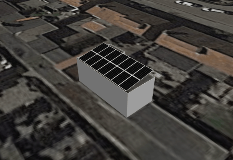

De foto met panelen is een voorbeeld hoe het eruit komt te zien volgens de zonnenpanelenboer

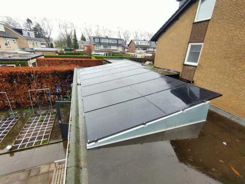

Ook is in het plaatje wat ze je gegeven hebben, de panelen niet comform de wettelijke regels geplaatst.
Minimale afstand tot de rand = de hoogte van het paneel. Daar voldoet het dus niet aan.
Daar krijg je boze buren van.

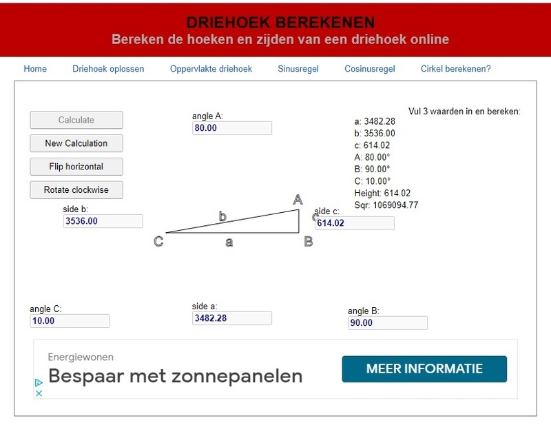

Misschien is het zo duidelijker:
dak: 3700 diep
panelen: 3536 diep (zie plaatje 2x 1745)
verschil: 164 over tot de rand van het dak.
Maximale hoogte schans vereist volgens de wet: 164
Ik heb: 614 (oh-oh, boze buurman. Breek het maar weer af.)
Afbeeldingslocatie: https://tweakers.net/i/7O6S4InFLKCrkHblOkhDXUf-rHo=/800x/filters:strip_icc():strip_exif()/f/image/JhyDwjrwIsk8J7RHbiT1c5rb.jpg?f=fotoalbum_large
4. Komt de zonnecollector of het zonnepaneel op een plat dak,
dan geldt dat de collector of het paneel ten minste net zo ver
verwijderd moet blijven van de dakrand als de collector of het
paneel hoog is. Is het hoogste punt van de collector bijvoorbeeld 50 centimeter, dan moet de afstand tot de dakrand(en) ook minimaal 50 centimeter zijn
https://www.rijksoverheid...llectoren-en-zonnepanelen

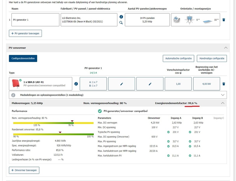

5250 Wp op een 4000 watt omvormer topt ook af. Wat ik lees klopt je stelling niet , 14x375x0.85=4462.5 .
Aangezien je omvormer 10% erboven of eronder mag zitten klopt dit vrij aardig toch?

Afbeeldingslocatie: https://tweakers.net/i/3cb0klWEDovZuskpoqIaYWkkhpc=/800x/filters:strip_icc():strip_exif()/f/image/KmrUrF2AMmvPanqRXrnAPda1.jpg?f=fotoalbum_large
Maar voor het bouwwerk is nog steeds een bouwvergunning nodig.

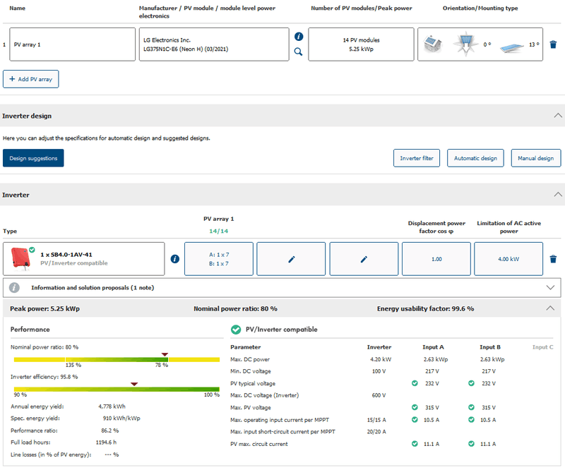

Ja die 5250 Wp op een 4 kW omvormer topt af. Maar erg weinig.
Op jaarbasis slechts 0.4% oftewel +/-20kWh per jaar. Daar kun je geen grotere omvormer dan 4 kW mee terugverdienen.
Afbeeldingslocatie: https://tweakers.net/i/KneOKj14GoLQjPeMWdQJEIrgc4U=/800x/filters:strip_exif()/f/image/u9M8BVHivFzzvZjpFmc3soot.png?f=fotoalbum_large
Ik heb de indruk dat je schaduw erg simpel is, dat kan een string omvormer ook.

edit2: bij portrait platdak montage is 10 graden inderdaad gebruikelijker dan 13 graden.

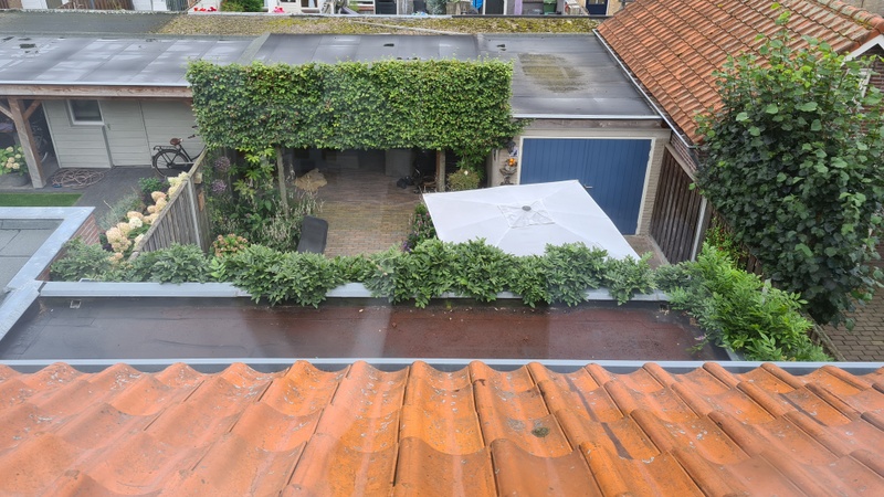

Oke , ga nog eens een poging wagen om het jullie duidelijk te maken
Afbeeldingslocatie: https://tweakers.net/i/ENhNrQskaMlhoYRnZk2gafFTcLs=/800x/filters:strip_icc():strip_exif()/f/image/qD7TZoZhIQS7OlpXDPN4lsBR.jpg?f=fotoalbum_large
Afbeeldingslocatie: https://tweakers.net/i/2iGDctNyFdvK-evkQjPLzHPVHvY=/800x/filters:strip_icc():strip_exif()/f/image/C2M6PLhzkf6JVGYb4agpR7LS.jpg?f=fotoalbum_large
Zoals verteld zal ik zelf tegen de hoogste kant aan kijken van de panelen, dit is geen probleem omdat daar de bomen voor staan.
Het rood omcirkeld vlak is 8 mtr. breed en 3.7 mtr diep.
De 14 panelen zouden in portraitvorm worden geplaats.
Op de foto die ik van googlemaps heb toegevoegd is tezien hoe de ligging is.

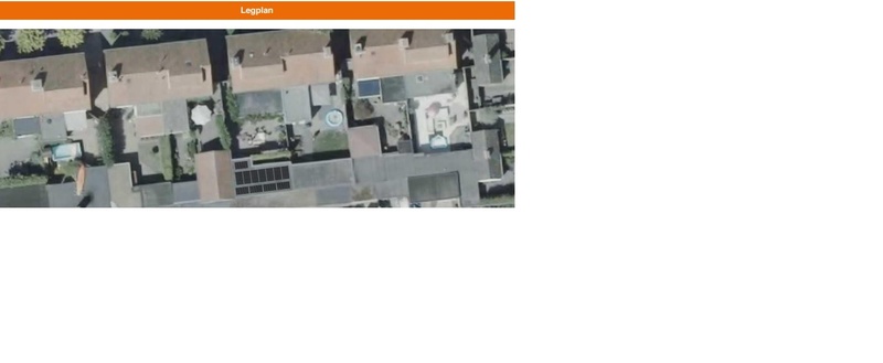

Een legplan van de aanbieder heb ik gisteren nog even opgevraagd Afbeeldingslocatie: https://tweakers.net/i/wJR0SBu4RNViDwuP5QSor-R_03k=/800x/filters:strip_exif()/f/image/jVgOOmWI67CTbDsEzJSVFXwK.png?f=fotoalbum_large
De opmerking dat je een bepaalde afstand van de dakrand moet blijven is me dus ook niets van verteld dat dat wettelijk is vastgesteld maar dat is nog wel een dingetje inderdaad.
@AUijtdehaag de panelen oost/west plaatsen klinkt voor mij niet erg logisch , heb ik dan niet minder opbrengst
  • AUijtdehaag
Ik zou je plannen even overleggen met de buren.
Weet je gelijk waar je aan toe bent.
[ Voor 28% gewijzigd door AUijtdehaag op 05-09-2021 12:18 ]

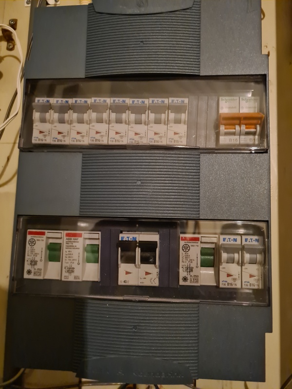

Plaats anders even een foto van de onderkant van je meterkast, dan zien we het wel.
  • mooiemeneer
  • Laatst online: 04-08 14:13
Afbeeldingslocatie: https://tweakers.net/i/9qGXh0ZL0Td_TN6qGA35ltTdkYY=/x800/filters:strip_icc():strip_exif()/f/image/0tpzEwJ8bxRl7Dajuusk9Wee.jpg?f=fotoalbum_large
Afbeeldingslocatie: https://tweakers.net/i/lkvXtkTu8ngQVybMHpXPrDXtArY=/x800/filters:strip_icc():strip_exif()/f/image/NPhDLNfkFTrVfje5uj3tPtHM.jpg?f=fotoalbum_large
Bij deze
  • busscherski
  • Laatst online: 16-08 17:58
Vreemd, het lijkt wel een 2 fase meterkast (dus 3 fase aansluiting). Maar ik weet het niet zeker.
@AUijtdehaag snap jij wat die twee 40A groepen in het midden doen?

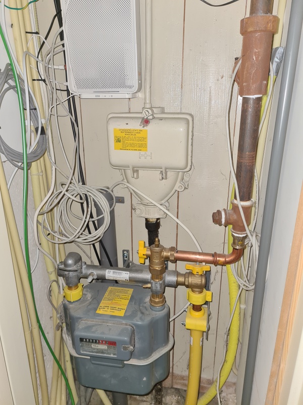

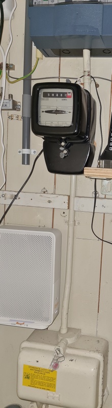

@mooiemeneer
Kun je ook nog een foto van je elektriciteitsmeter plaatsen?
  • Xander
busscherski schreef op zondag 5 september 2021 @ 21:33:
Dat is een 2-polige hoofdschakelaar.
1 fase dus.
  • mooiemeneer
Afbeeldingslocatie: https://tweakers.net/i/iUWbESnXt1GPKJTghvJREJeClZQ=/x800/filters:strip_icc():strip_exif()/f/image/DQYivgxy5Cc4a8GzC5qggdGR.jpg?f=fotoalbum_large
  • busscherski
@Xander dankje, ziet er net iets anders uit als bij mij.
Het laatste plaatje van @mooiemeneer bevestigt het. Enkelfase.

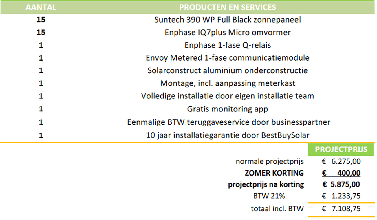

Prima, kopie van de factuur erbij, ik reken niet naar me toe, en ik "praat" ook niet uit mijn nek.
@martijn v o -> EDIT: Moet wel eerlijk toegeven dat ik geen zin had om de exacte prijs van mij erbij te pakken, dus vandaar dat ik conservatief "1000" euro zei, dus excuus daarvoor, qua prijs/wp klopt het dan niet als het het -1000 doet. Ik had -1750 moeten zeggen, was een beetje makkelijk van mijn kant. Maar zoals je ziet klopt het uiteindelijk onderaan de streep wel.
Afbeeldingslocatie: https://tweakers.net/i/Yv92nGrba2rkxj3dkZZGDFGkxL0=/full-fit-in/4000x4000/filters:no_upscale():fill(white):strip_exif()/f/image/F0uURFvDllrzustuDWHCzlbF.png?f=user_large
[ Voor 18% gewijzigd door YaNightmare op 26-09-2021 20:02 ]
