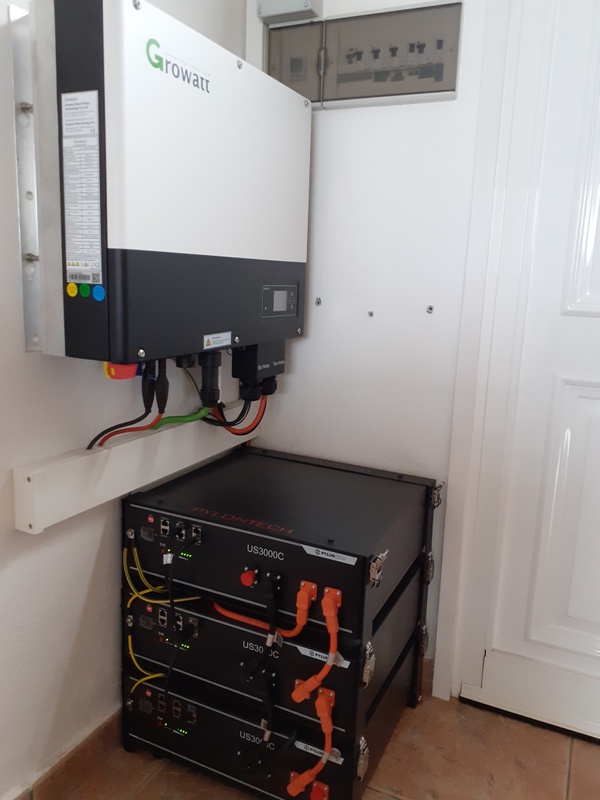

Hallo tweakers,
Ben nieuw op het forum en heb een probleem met mijn Growatt SPH6000 (een fase) omvormer en 3 stuks Pylontech US3000C lithium batterijen. De omvormer werkt perfect maar zodra ik de batterijen inschakel krijg ik de melding BMS com fault op de display van de omvormer. Wanneer ik de omvormer instel op loodzuur batterijen en de NTC poort voorzie van een sensor worden de lithium batterijen wel opgeladen. Dit werkt wel, maar gevoelsmatig denk ik dat het beter is om de lithium instelling op de omvormer te gebruiken. Heeft iemand hier ervaring mee of hetzelfde probleem (gehad)? Dank voor meedenken en suggesties.
Paul.

Ik woon op La Palma Canarische eilanden. Ik heb de installatie zelf aangelegd. De omvormer is aangesloten op het net (dit moet om de omvormer normaal te laten werken), maar terug leveren aan het net heb ik uitgezet omdat dit erg veel geld zou kosten om alles te legaliseren voor de stroomleverancier. Vandaar dat ik batterijen heb genomen die overdag opladen zodat 's avonds en 's nachts de nodige stroom hieruit geput kan worden.
De 3 lithium batterijen zijn door gekoppeld als 1 pakket met de eerste als masterbatterij en de andere 2 als slaves. Middels ethernetkabel communiceren die met elkaar via de linkpoorten. De communicatiekabel van de master komt uit de CAN poort en gaat in de omvormer naar de CAN poort. De DIP switches op de master staan: 1000 en op de slaves allebei 0000. volgens de handleiding zou dit automatisch moeten werken als de omvormer is ingesteld op Lithium. Deze instelling is voor baudrate 9600. Zoals gezegd direct BMS com fault.
Iedere andere DIP instelling werkt ook niet. Ik heb het ook al geprobeerd met slechts 1 batterij. Helpt allemaal niets. Heb je hier iets aan?

Maak anders even een foto van de opstelling. Dat praat 100x makkelijker.

Afbeeldingslocatie: https://tweakers.net/i/vnBs6_mezJ1g60Y3463OOWAm-g8=/x800/filters:strip_icc():strip_exif()/f/image/FPpccFaexlQbMoS26dzF5kBW.jpg?f=fotoalbum_large
Hier een foto.
