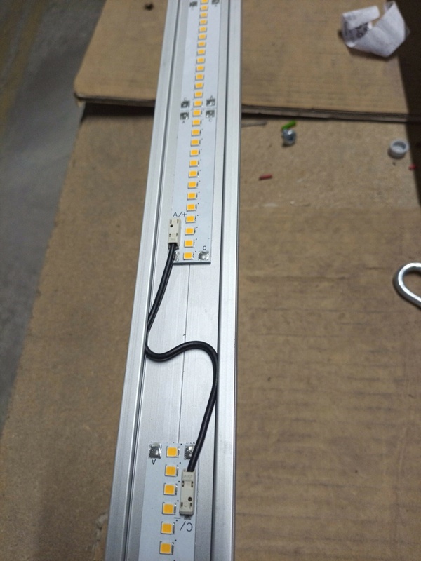

Ja, ze doen het gewoon. Ik heb al meerdere lampen gemaakt waarbij dezelfde strips en drivers zijn gebruikt. Ik zal wat foto's toevoegen aan dit bericht.Afbeeldingslocatie: https://tweakers.net/i/N2McNiSQRo-EGu3u8RAtjzG7bWI=/800x/filters:strip_icc():strip_exif()/f/image/GjvA9UIJTfoKEEEnBuAblX35.jpg?f=fotoalbum_large
Afbeeldingslocatie: https://tweakers.net/i/k53rmdkG_gumg0-8XMYP8i9rS6w=/x800/filters:strip_icc():strip_exif()/f/image/t7c8tZGOqAypXCoOJ5pm6ksv.jpg?f=fotoalbum_large
Afbeeldingslocatie: https://tweakers.net/i/9fMCYjaQ9J8L7MVB8_zYerN4jgw=/x800/filters:strip_icc():strip_exif()/f/image/pHdFVL7FRboEkBK6SQ8YIyag.jpg?f=fotoalbum_large
Afbeeldingslocatie: https://tweakers.net/i/u8jv3FImTTc1JOHJuOzvRrA0nzU=/x800/filters:strip_icc():strip_exif()/f/image/1yl980cmEkPXAq16n7VREL8N.jpg?f=fotoalbum_large

Wat zijn die vertinde contacten A en C dan? En de zijkant contacten van de LEDs?
Dat is toch gewoon een contact open aan de lucht? :?
Daarnaast, zo te zien zijn de LEDs gewoon 14 stuks parallel. Heb je geen last van LEDs die feller branden dan anderen?

Owja dat klopt, die vertinte punten. Die zouden nog geisoleerd kunnen worden, heb je daar een goed idee voor? Nee, de leds zijn niet paralel maar serieel bedraad. Dus plus naar min, etc. Bij paralel zouden dan alle plus en min contacten bij elkaar komen en dan verbonden worden aan de driver. Nee, ik heb geen last van fel en minder fel branden ledjes.
