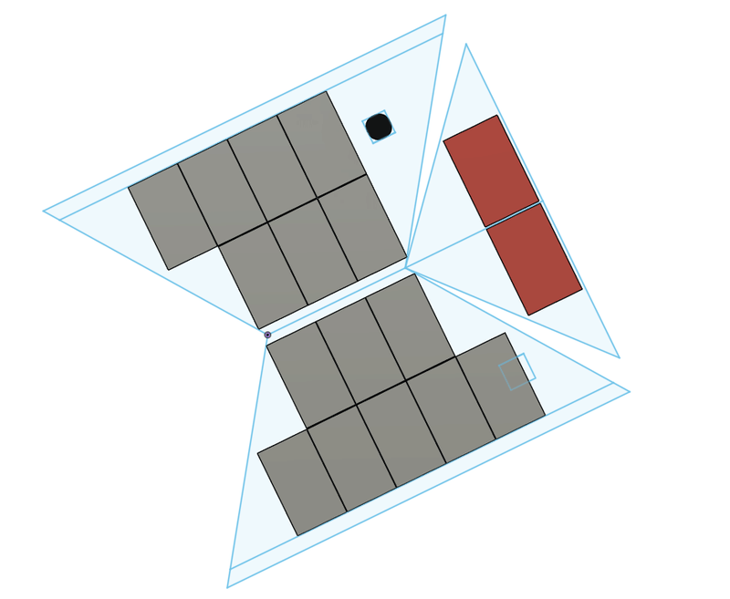

Hieronder heb ik proberen in te tekenen waar de panelen moeten komen. schaal is niet helemaal goed gelukt, maar geeft in ieder geval een idee. In het plaatje is noord boven.
Afbeeldingslocatie: https://tweakers.net/i/ZwzyuEqapQq9OxxkQclB5h0jgTA=/800x/filters:strip_exif()/f/image/RKFsWHG6t258KjIDfDcUvgHE.png?f=fotoalbum_large
hieronder een detail foto van het dak. bovenkant is noordwest.
Afbeeldingslocatie: https://tweakers.net/i/S1xor_P2Td751w3CUIfOkuHfCt8=/800x/filters:strip_icc():strip_exif()/f/image/ZtiBE5HmwMjJIUDFq6hIn0jm.jpg?f=fotoalbum_large
volgende foto geeft het leg plan, boven is noordwest.
Afbeeldingslocatie: https://tweakers.net/i/1Rxn4Zd0EapeD4aJKMGggv7uiIo=/full-fit-in/4000x4000/filters:no_upscale():fill(white):strip_exif()/f/image/JyXx9V7IN7AkkpyH0lI9BesG.png?f=user_large
Beschikbare (dak)ruimte
Het dak bestaat uit meerdere vlakken. de zijkanten lopen zeer stijl (ca. 80°). Daarna zit er een knik en loopt het dakvlak minder stijl. De minder stijle vlakken wil ik vol leggen.
De beschikbare ruimte is niet veel, maar het moet zo vol mogelijk komen. Noordwest en zuidoost liggen onder ca. 20° en het dakvlak op noordoost ligt onder ca. 24°.

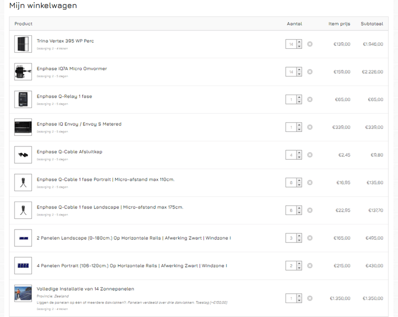

Omdat de offertes nogal tegen vielen heb ik bij een bekkende online bouwmarkt voor zonnepanelen nog een karretje vol gegooid als benchmark hieronder de hoofdcomponenten en inclusief installatie
Benchmark : 5530Wp, Prijs (excl): 1,07 €/Wp
aantalomschrijving
14Trina Solar Vertex - 395Wp
14Solar edge Power optimizer IQ7A
1Enphase IQ envoy metered
hieronder een screenshot van de winkelwagen:

Ik zou er geen Tetris van maken. Als je iets kleinere panelen kiest 1,6x1m kan je 2 rijen portrait kwijt, 1 rij met 5 en 1 rij met 3 panelen. Nog steeds krap, maar past denk ik wel.
  • Ronald
  • Laatst online: 12:25
Ronald
@MeTooPV En waar haal je die?
  • MeTooPV
  • Laatst online: 09:54
Excuus, de panelen zijn inderdaad 1684 hoog. bij 2 portrait kom je dan op 337 cm uit. Je hebt 12 rijen pannen (x0,28) +1 rij vrij onder en boven. Daar kan je die cm die je tekort komt vinden denk ik. Blijft krap, maar alle panelen in dezelfde richting is wel veel fraaier.
fraai maak ik me niet druk om. minst stijle deel begint op meer dan 9m boven de grond de nok zit op 12m. ik zal er zelf niet veel van zien, tenzij ik met een drone erboven ga hangen. weet je toevallig welke panelen nog kleiner zijn? ik vind het moeilijk om kleine panelen te vinden.

@Iruk1981 Portrait & Landscape mixen in een string is geen probleem, zolang ze maar op zelfde helling/richting liggen.
Het punt van @MeTooPV is overigens wel goed... Als je 5+3 kunt realiseren op noord en zuid heb je wat meer opbrengst, en met 2 dakvlakken kun je voordelig werken met string omvormer... Het nogal een kostenpost om voor die 2 panelen op derde dakvlak naar SolarEdge te gaan... Wordt dan wel nauwkeurig meten; of een flexibele installateur die op de dag zelf het definitieve legplan (en dus kosten aanpassen) kan bepalen.
Een APS dual micro voor die 2 op oost is wellicht een betere keuze.

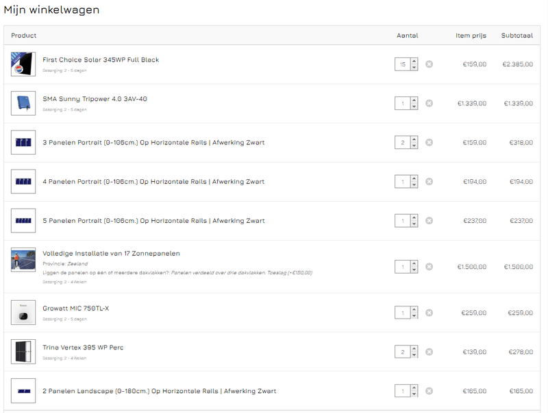

@MeTooPV en @Ronald dank voor de input. Ik ben aan het puzzelen gegaan. Hieronder het aangepaste legplan. Het lijkt wel krap te worden, maar het moet net kunnen. Ik heb gekozen voor 345Wp First Choice panelen (1684x1002x35). Op zuidoost passen er dan net 8. Op Noordwest heb ik er 7 ivm een ventilatiepijp. Op Noordoost twee Trina panelen (a 395Wp) met een Growatt MIC 750TL-X. hiermee komt het op 0,93 €/Wp. Dat is een heel stuk beter dan de Enphase oplossing. Ook gaat hiermee het totaal Wp van 5530Wp naar 5965Wp.
Voor deze opstelling heb ik nu een SMA Sunny Tripower 4.0 3AV-40 gekozen. is dat overkill? is een 1-fase omvormer beter?
Afbeeldingslocatie: https://tweakers.net/i/5IfLjrfoVPHHyQBUixVkgv0mRoc=/800x/filters:strip_exif()/f/image/AaMRHgM9eX7ZtEuVuSLaYoX7.png?f=fotoalbum_large
de volledige winkelwagen:
Afbeeldingslocatie: https://tweakers.net/i/8bnY3W70Dl_AN1EiATYAs7pnvPc=/800x/filters:strip_exif()/f/image/w9hUNnETacKZv29R5qOgnrlE.png?f=fotoalbum_large

Zelf zou ik dat naar 2cm afronden.
Ik heb wel ruimte tussen de panelen meegenomen. Ik zal controleren hoeveel
