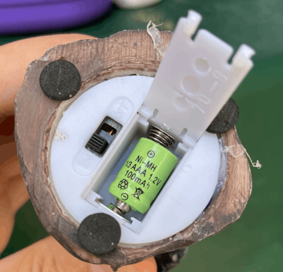

Geen idee, maar kwam hier toevallig daarstraks in een vogeldingetje een heel klein oplaadbaar batterijtje tegen.
Misschien is dat wat voor je?
https://www.conrad.nl/p/g...nimh-12-v-170-mah-1417761

Bedankt voor de suggestie maar diameter is denk ik te groot en hij is maar 1.2 volt, ik heb minimaal 3 volt nodig.

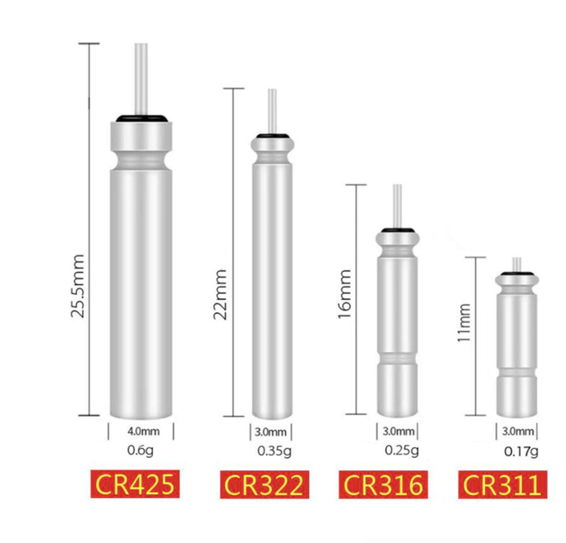

De CR-311 is verglijkbaar met de CR435 maar dan 11mm lang :) Op Ali genoeg aanbod.
