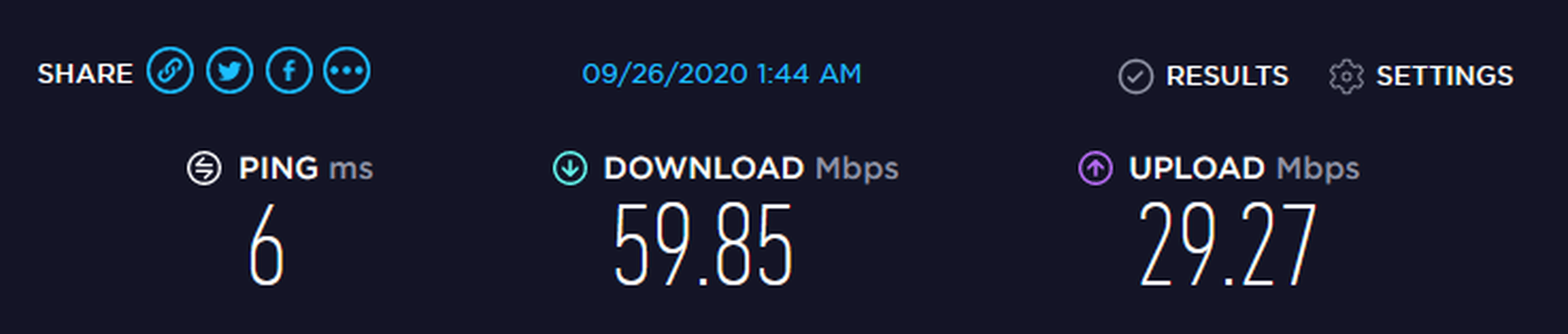

Dit is wat het was:

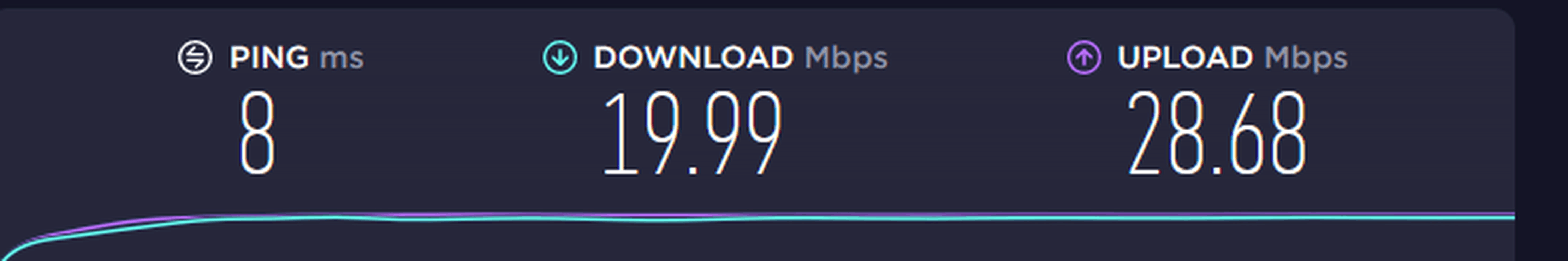

En dit is wat het nu is:
Afbeeldingslocatie: https://tweakers.net/i/f-PgfjFQhGvwHc_nWTjyqhZ-Y98=/full-fit-in/4000x4000/filters:no_upscale():fill(white):strip_exif()/f/image/9oWcOXb6Kwyu5yV3sojU18Wx.png?f=user_large
Een soort van omgekeerd ADSL dus....

  • mad-dog
  • Laatst online: 13-10 14:00
Remag22 schreef op vrijdag 3 september 2021 @ 12:29:
OK dank voor de snelle reactie. _/-\o_
Ik begin enigszins te geloven dat kpn dan jouw en mijn verbinding actief aan het afknijpen is.
Ik vermoed dat Fritzbox modems gewoon de verbinding helemaal open forceren, wat kpn niet leuk vind.
Te veel snelheid voor het abo bedrag. Vandaar de "verbetering" om daar snel een einde aan te maken.
De helpdesk heb ik al 5 keer gebeld. Ze sturen nu dus een Experia V12 op met misschien als doel mijjn verbinding af te knijpen? Ik heb nog een V8 liggen maar heb geen idee meer welke adapter daar bij hoort.
Dit is wat het was:
Dat kan en mag ook wel wat vriendelijker :>. Er wordt een profiel ingesteld in de DSLAM. De snelheid wordt vervolgens afhankelijk van kwaliteit koper, modem, evt geresette DLM(bij non-vectoring)
[ Voor 1% gewijzigd door MisteRMeesteR op 03-09-2021 14:48 ]

  • mad-dog
Remag22 schreef op vrijdag 3 september 2021 @ 12:42:
Misschien heb je helemaal gelijk maar ik kan dan niet verklaren waarom mijn down verbinding nog maar een fractie is van wat het was. Nescafe heeft nu nog maar 37 down over gehouden van eerder 60 down. (60 down was dus mogelijk maar hij krijgt 37 down) Misschien kun jij dat wel prima verklaren, ik zou zeggen gooi het in de groep....?
Het blijkt dus dat server side exact die module gebruikt kan worden om snelheden aan te passen:
""In de DSLAM wordt alles wat met de configuratie te maken heeft vastgesteld in modemprofielen. Zo ook de snelheid. Binnen de grenzen van de aansluiting kan de access provider het modemprofiel wijzigen om de klant bijvoorbeeld een hogere of lagere snelheid te bieden.""
Samen met verschil tussen de Telfort instellingen voorheen en nu kpn maakt kpn misschien gewoon gebruik van de mogelijkheid om de verbinding verder af te knijpen naar een niveau dat meer past bij de betaling.
Naast een DSL-profiel(vrijwel altijd 100/30, tenzij VPLUS of non-vectoring) wordt een poortsnelhed ingezet(op basis van het abonnement)
Bij een snelheid van 19 down 28 up heb je dus gewoon een 100/30 profiel en een lijnprofiel van 20. Up wordt nooit afgeknepen

Inmiddels zijn de "verbeteringen" van de Telfort naar KPN Alternatief modem instelling hier ook geweest.
Het resultaat is een voor 30 procent afgeknepen verbinding, maar hij werkt gelukkig nog wel.
Het was 101 mbit down en is nu 70 mbit down geworden terwijl ik voor een 50 mbit down abo betaal.
KPN had aangegeven dat de verbinding zeker niet meer zou werken maar met de bovenstaande instellingen bleef hij gelukkig wel werken, dus dank daarvoor nescafe en Dieks77. :)
