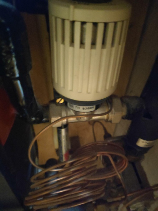

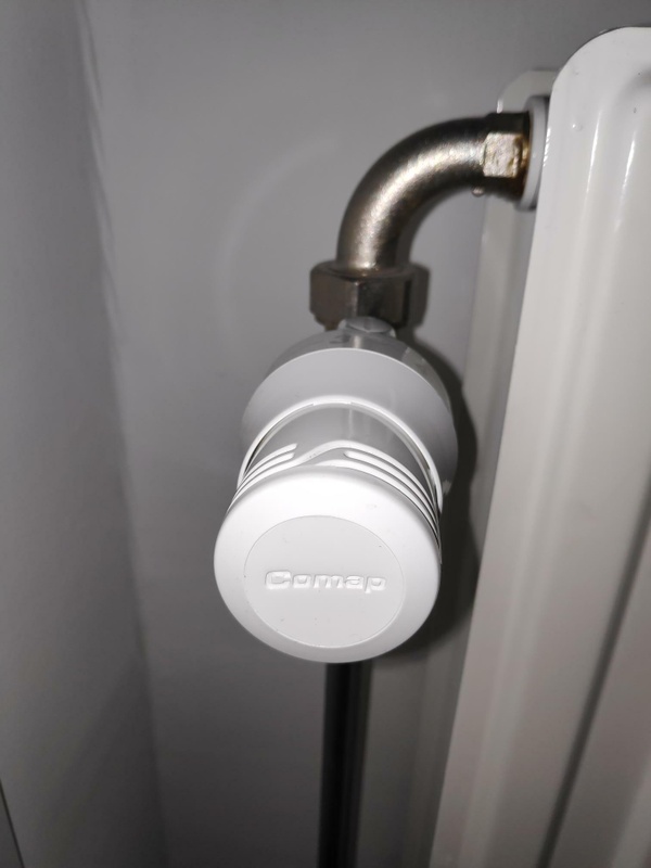

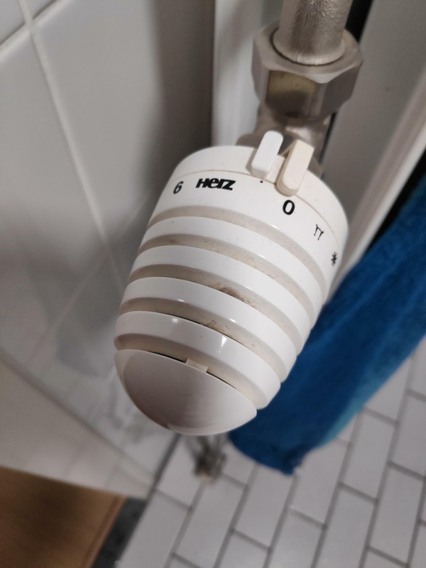

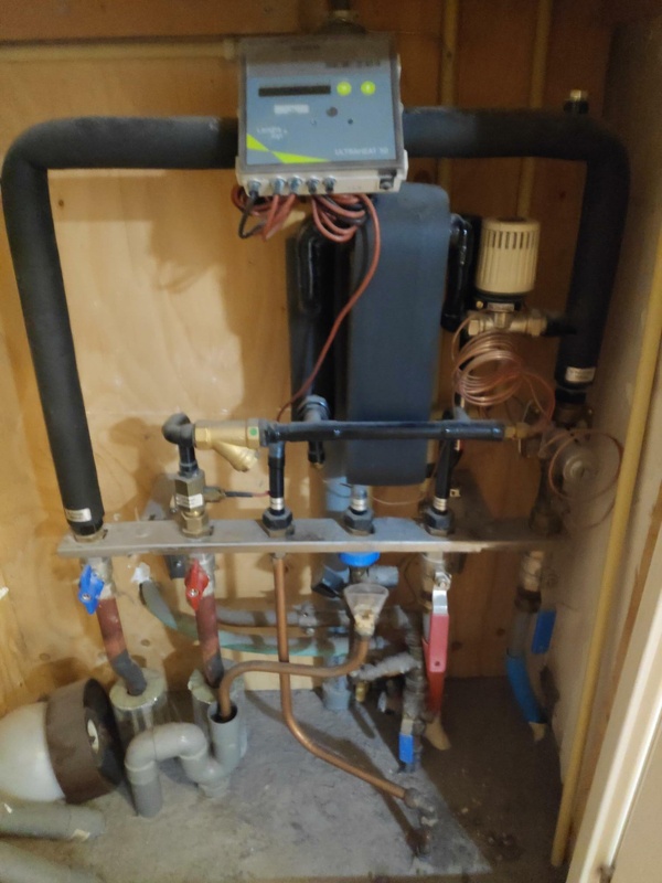

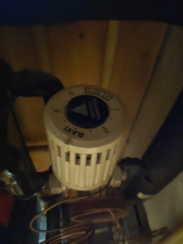

Graag zou ik gebruik maken van jullie advies.
In de lente ben ik verhuist naar een woning welke aangesloten is op stadsverwarming,
echter is er geen centrale regeling voor de temperatuur aanwezig in de woning.
In het kader van energiebesparing en gebruiksgemak zou ik echter toch graag een dergelijk systeem aanschaffen/installeren, hierbij zou ik graag gebruik maken van jullie kennis en ervaring.
Tevens zou ik meer willen weten over het inregelen van de stadsverwarming, ik begrijp dat deze lang niet altijd optimaal zijn afgesteld.
Inregelen radiatoren heb ik mij enigszins op ingelezen en wil ik graag doen na installatie van dit systeem.
Zelf lijkt me dit pakket ideaal:
https://www.coolblue.nl/p...tartpakket-6-knoppen.html
Ook dit pakket van honeywell ben ik tegengekomen, maar over dit merk zie ik toch meer minder tevreden gebruikerreviews tegen.
https://www.comwo.nl/nl/1...rend/?pageCount=1&pos=102
Zijn deze pakketten zonder al te veel aan te hoeven passen bruikbaar in de huidige situatie?
Zie foto's voor de huidige situatie.

Begrijp ik dat er geen enkele manier is om de verwarming te regelen? Ofwel: er loopt altijd warm water door je systeem, tenzij je de kraan op je radiator dicht draait? Ongelofelijk...
Het Honeywell systeem is geavanceerder dan Tado en vereist echt wel wat kennis om dit goed te installeren. Er zit namelijk ook een module bij die je aan je ketel moet koppelen. Maar aangezien jij stadsverwarming hebt is dat dus niet nodig. Wellicht is zo'n Tado systeem voor jou dus wel een goede oplossing. Als je er mee kan zorgen dat je elke ruimte apart kan aansturen qua temperatuur ga je flink besparen op je gebruikte Gigajoules. Maak een weekprogramma voor elke knop en klaar is Kees.

Dat klopt inderdaad, er is geen centrale thermostatische regeling aanwezig.
Gezien ik ook een zoon van 10 heb, zie ik al gebeuren dat hij regelmatig de knoppen op de radiatoren een slinger zal geven en deze dus niet uit zal draaien.
In mijn zoektocht bent ik inmiddels deze set tegengekomen, welke voldoende schijnt te zijn i.c.m. stadsverwarming, uiteraard uit te breiden met losse radiatorknoppen.

Dat is toch dezelfde als die je eerder aangaf van Coolblue? Maar dan 3 knoppen ipv 6. Hoeveel radiatoren heb je in huis?
  • A-Waxxx
  • Laatst online: 15-05 11:20
Ja, maar dan zonder de extra thermostaat waarmee je ook de temperatuur buiten de app om kunt instellen.
