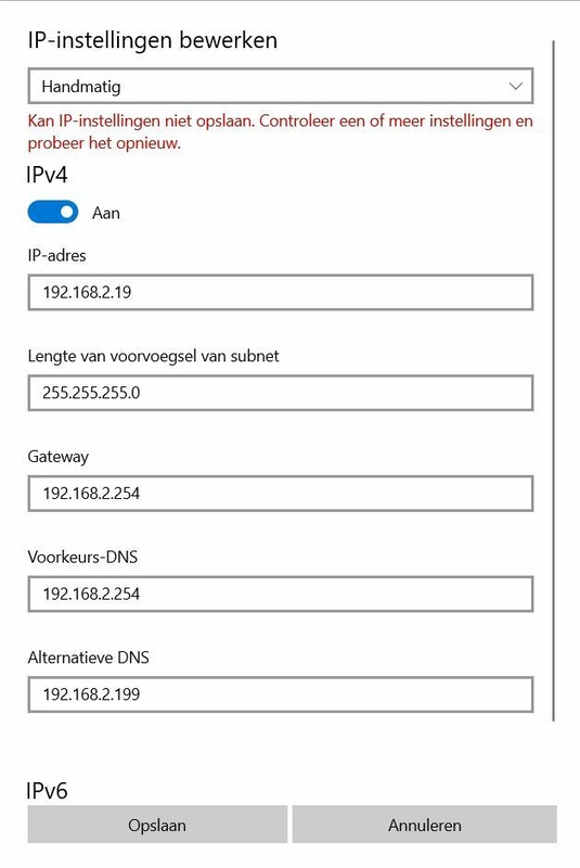

Ik krijg het niet voor elkaar, hij blijft aangeven dat ik de instellingen niet kan opslaan (zie bijlage). Enig idee wat ik fout doe?
Afbeeldingslocatie: https://tweakers.net/i/dL7i-Y4Sm1c7jAos9UKsZkMX3jc=/x800/filters:strip_icc():strip_exif()/f/image/Y4qorgSoInxcz67LJiyS0rGm.jpg?f=fotoalbum_large

Hij vraagt 'lengte van voorvoegsel van subnet'
In dit geval: 255.255.255.0 = 24, je moet daar dus 24 ingeven.
Nogmaals: eerst een 192.168.0.X adres geven aan je computer om aan de switch te kunnen! GEEN 192.168.2.X adres
