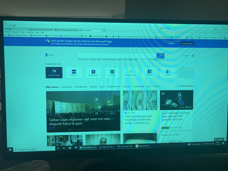

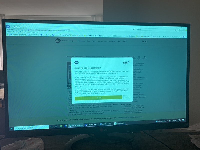

Beste medegebruikers,
Mijn LG computer beeldscherm heeft ineens een licht blauwe gloed / waas. Is dit iets wat ik in de instellingen kan aanpassen of is het scherm aan het kapotgaan?
(Hopelijk is het een beetje te zien op de foto’s)
Thanks!Afbeeldingslocatie: https://tweakers.net/i/IDVxWHNZkV8thrFnuDVM_Anz5Tw=/800x/filters:strip_icc():strip_exif()/f/image/tTZxkbknL9cIxXY9LGbHTMnG.jpg?f=fotoalbum_large
Afbeeldingslocatie: https://tweakers.net/i/dt4urKYTKpgZ0dfeEznitILJkDI=/800x/filters:strip_icc():strip_exif()/f/image/cjOzkAzbWbCfT1kZIBcvjGMT.jpg?f=fotoalbum_large

Heb je zelf al in je instellingen gekeken van het scherm? Zijn er andere dingen die je hebt gedaan etc etc.
  • frankdegraaf82
  • Laatst online: 31-01 07:44
@Ratemypoodotcom
Van alles geprobeerd in de instellingen, maar zonder succes. Wellicht zit ik verkeerd in de instellingen dat kan ook…

Welke scherm via wat voor kabel aangesloten op wat voor systeem?
  • Galinsky
Galinsky
Ziet er erg naar uit dat je een analoge kabel gebruikt en dat de kabel of de connectie kan is geworden.
  • frankdegraaf82
@418O2
Het is de LG IPS LED 27EA73
Hij is aangesloten met een vga kabel op een HP i5 laptop net Windows 10

Ik zet mijn geld op de vga kabel
(Dat dat nog wordt gebruikt)
  • sjtienuh
  • Laatst online: 09-10 21:49
Ik zou inderdaad ook zeggen dit ligt aan het analoge signaal. Heb je echt geen andere mogelijkheden als de monitor via VGA aan te sluiten? Advies is om een andere kabel te gebruiken.

418O2 schreef op woensdag 1 september 2021 @ 08:22:
Ik ook.
De meeste HP laptops hebben / hadden naast een VGA ook een HDMI aansluiting, net als het scherm. Aansluiten met HDMI is mijn devies, dan zie je meteen of het in de kabel/aansluiting zit.

Zit helaas geen HDMI aansluiting op!
Nieuwe vga hielp voor nu, gelukkig!
