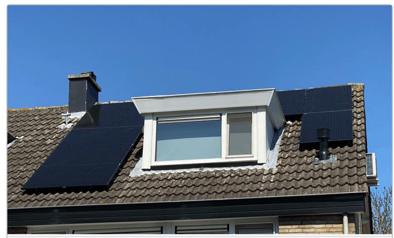

Kun je een tekening van het legplan delen?

Afbeeldingslocatie: https://tweakers.net/i/uSbLRsr_VXtM7DKk1zNQmlFcvAA=/800x/filters:strip_exif()/f/image/0Fnx87TCXEHDc2Zso0tB7K4d.png?f=fotoalbum_large
Afbeeldingslocatie: https://tweakers.net/i/6q5gYecKwrWsMmiUeBwd9Y_GwzI=/800x/filters:strip_exif()/f/image/0LvznbVbNH06B94mRmmINeuw.png?f=fotoalbum_large
Alle panelen liggen op het zuiden, wil de dak doorvoer naar de buitenmuur verplaatsen. En eventueel nog een paneel op de dakkapel plaatsen. Het is de SolarEdge se3000h, de HD wave dus.

Weet niet wat voor afvoer het is maar je hebt ook verlaagde pannen

Het is voor de mechanische ventilatie die alleen wordt gebruikt voor de badkamer. Is dat geen probleem als er een paneel boven zit?

@p.deelen Voor die 10 minuten douchen pp niet hoor.
Hij gaat wel haaks door het dak, dus huidige gat komt niet mooi uit. (wat ruimer wordt het gat dan)
