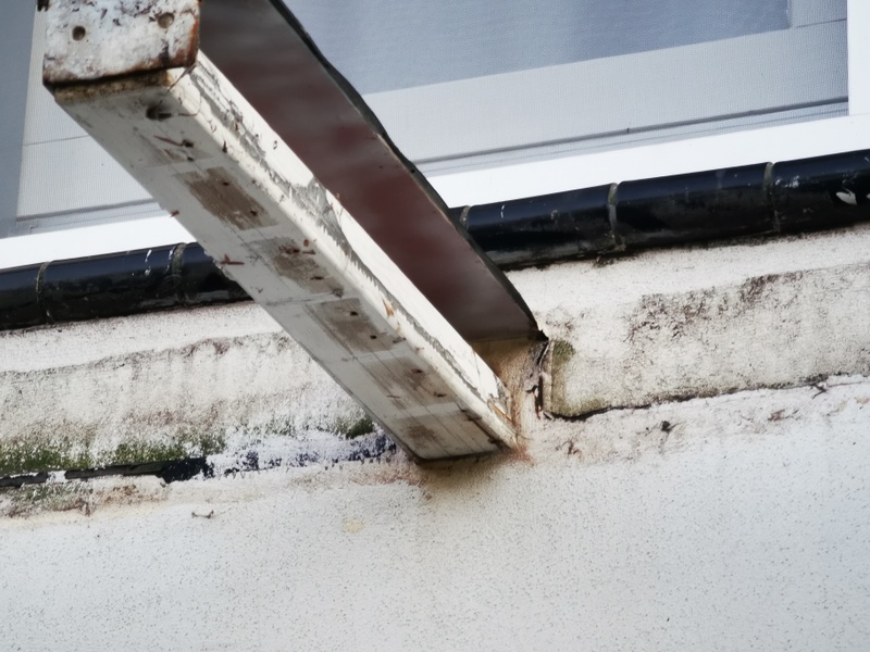

Ik woon sinds 4 jaar in een leuk huisje op het platteland met aan onze slaapkamer een klein balkonnetje van 2.20m x 0,60m. De vorige eigenaar heeft (dat vertellen onze buren tenminste) dat balkon even vlug vlug d'r aangebouwd tijdens de verbouwing omdat zijn vrouw dat perse wilde. Gevolg is dat je niet kunt leunen op de balustrade omdat je anders beneden ligt (niet vast aan de muur) en de onderkant van het balkon is zo verrot als een malle omdat er geen fatsoenlijke afvoer is gemaakt in de vloer.
Vorige week heb ik de stoute schoenen aan getrokken en heb ik het balkon gesloopt, was 5 minuten werk. De leuning bleek niet alleen niet vast aan de muur te zitten maar de onderkant stond volledig los op de onder plaat van het balkon. Het geheel zat met een laagje epdm aan elkaar vastgekit aan 4 L balken die uit de woning komen. Gelukkig lagen de vloerplanken op de L balken waardoor dat geen gevaar op leverde
Nu is het tijd om er iets nieuws op te bouwen, nothing fancy maar wel stevig en duurzaam.
Ik dacht zelf aan een basis van hardhout. Aan de voorkant en zijkant hardhouten balk tegen het metaal (groen op de foto). Daar op plaats ik dan op alle vier de hoeken een stevige paal (10x10 oid, rood op de foto). De palen aan de kant van de muur vastzetten met een paar kozijnpluggen. Tussen de palen een hekwerkje, patroon nog te bepalen ;) . De onderkant (groen) aftimmeren met een mooie geschaafde plank in verstek. Op het metaal vlonderplanken en onder het metaal aftimmeren met geschaafd hout, alles met wat tussenruimte zodat het water weg kan. De zijkant en balustrade worden uiteindelijk ook nog geschilderd. onderkant wilde ik onbewerkt laten.
Ik zit alleen nog te dubben over hoe maak ik de staande balken vast op de liggende balken zonder gebruik te maken van zo'n lelijke paalhouder, ideeën? Daarnaast, kan dit? Of zie ik dingen over het hoofd? Ik ben een beginnend klusser dus wellicht kan het allemaal veel slimmer ;)

Hoe komen die uitstekende balken daar dan? Als die door diezelfde 'handige' man gebouwd zijn dan zou ik daar niet per se fiduci in hebben.
Ben wel benieuwd naar de rest van de gevel. Zoals hierboven ook gesuggereerd wordt zou je ook gewoon iets op verticale palen kunnen bouwen?

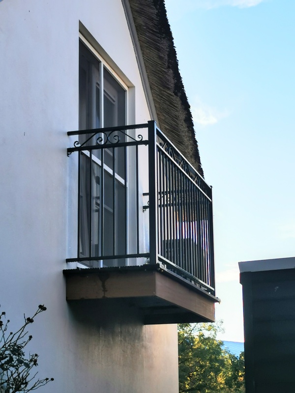

Waarom slijp je die meuk er niet af, bestel je online een frans-balkon-frame en dat schroef je er tegenaan. Kun je mooi op je slaapkamer allebei de deuren openzetten om het een beetje te laten luchten en klaar. Ga je nu echt op dat balkonnetje zitten met je vrouw met een bakkie koffie? Je geeft zelf aan dat je op het platteland woont dus ik ga er gemakshalve even vanuit dat je dan ook een tuin hebt... Hier (op het platteland) staan wel wat huizen met een balkon, daar zit nooit iemand omdat de mensen allemaal achtertuinen hebben van 500m²+...
Edit: ik zie dat je zojuist postte dat je ook niet echt van plan was om daar te gaan zitten; dan zou ik zeker voor een Frans balkon gaan. Die dingen kun je online gewoon op maat bestellen, paar gaten in de muur boren en dat ding eraan maken met een paar keilbouten en klaar...
Afbeeldingslocatie: https://s3-verbouwkosten-xjspucykgif.netdna-ssl.com/plaatjes/frans_balkon_2.jpg
De balken zitten in een nieuw aangebouwd stuk van het huis en zijn dus niet later geplaatst. Ze zitten stevig dus daar twijfel ik niet over.
Ik heb geen enorme tuin maar meer dan voldoende om lekker te zitten dus nee ik heb het zeker niet nodig om te zitten.
Zeker geen slecht idee maar ik twijfel of daarmee het aanzicht van het huis niet erg veranderd. Hieronder een foto van google maps hoe het oude balkon er uit zag. En hoe krijg ik die balken er netjes vanaf zodat er niets meer van te zien is?
Mooi huis wel... Zo te zien is het huis helemaal gekeimd, dus je kunt die stukken er afslijpen, daarna insprayen met rustoleum of een ander anti-roest middel en het gewoon weer afsmeren met keim. Daarna evt. de kopse kant van je huis schilderen.
Lijkt een hoop werk, maar ik denk dat het minder werk en minder geouwehoer is dan een compleet nieuw balkon maken...

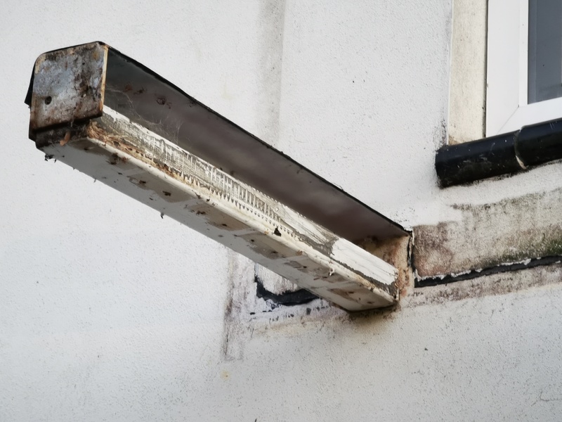

Diepie schreef op dinsdag 31 augustus 2021 @ 14:49:
Diepie schreef op dinsdag 31 augustus 2021 @ 13:49:
Dus aan de ene kant weet je dat het een rush job is geweest, dat je nauwelijks ervaring hebt met klussen maar je bent er wel van overtuigd dat het een veilige constructie is omdat het wel stevig voelt.
Dat Franse balkon lijkt me veruit het beste idee.
Wat stevig voelt, zijn de balken die uit de muur steken. Deze zitten stevig in de constructie van de aanbouw. Toen de aanbouw klaar was, moest daar nog even een balkon op gezet worden en dat is vlug vlug gedaan. Mijn huidige buurman heeft geholpen bij de bouw en heeft mij dit verteld.
Inmiddels even overlegd met de vrouw en we gaan toch voor een normaal balkon en ik ga het helemaal van hout maken.
Ik zoek dus een manier om de staande palen onzichtbaar te fixeren op de liggende balken zonder gebruik te maken van paalhouders oid. Daarnaast sta ik nog steeds open voor andere tips hoe dit aan te pakken.

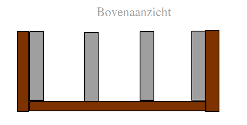

Ik zou denk ik het volgende doen:
Planken overdwars op stalen binten. Aan de uiteinden (links en rechts) een balk onder de planken en tegen de kopse kant van die balk de opstaande balk schroeven.
Dus eigenlijk maak je van balken een U vorm voor links en rechts. planken eroverheen om alles vast te schroeven. Wellicht ook nog 1 in het midden voor de stevigheid.
Het is vast een goed idee alleen begrijp ik het niet helemaal?
Het laatste voorbeeld is ongeveer zoals ik het van plan ben, alleen wil ik bovenop nog een ligger leggen. Denk je dat het met wat ik zojuist omschreven heb stevig genoeg wordt?

Je schrijft in je eerste posting L profielen alias hoeklijnen. Hoe liggen/staan die?
Diepie schreef op donderdag 2 september 2021 @ 13:39:
- Er steken 4 stalen L profielen uit de woning
Doe eens een paar plaatjes hoe dat zit?

Schets dit eens uit op papier. Ik kan je aardig volgen, maar wil zeker weten dat wij hetzelfde denken.
Ik zou voorboren en behandelen met menie of zinkverf. Sowieso, als ik het zo zie, is een kleine conservatieronde van je metaal geen overbodige luxe. En schilder meteen de muur op deze punten, mocht je dat plan hebben. Je kan er nu goed bij.
Let erop dat je het voorboren overmaats doet. Als je een M12 pakt, boor je minstens 14. Je kan ook 16 of 18 boren en een carrosseriering pakken in plaats van een sluitring. Ringen gebruik je altijd.
Helaas. Het moet wel de krachten kunnen hebben, het ligt in zone A.
Waarom dit niet eroverheen jassen en met een paar 5-8mm schroeven vast zetten? Of eventueel een verzinkte hoek aan de onderkant?
Zou ik niet direct daarop vastzetten.
Afbeeldingslocatie: https://tweakers.net/i/4QwqJ7kbhU7jWYU2ZgVVU12SjC4=/800x/filters:strip_icc():strip_exif()/f/image/YBQjEwXWUnFfP1LAzcImC3LS.jpg?f=fotoalbum_large
Afbeeldingslocatie: https://tweakers.net/i/DCnfV-O4qiL2eAZlJ2LyFV2DwfU=/800x/filters:strip_icc():strip_exif()/f/image/MX0KDPWVLr8Q8dbswMeiijja.jpg?f=fotoalbum_large
Goed idee om het eerst even goed te behandelen alvorens het te bedekken. De muur gaan we inderdaad eerst opnieuw in de verf zetten voordat ik aan de slag ga. En een carrosseriering ipv sluitring is ook een goeie, ga ik ook meenemen.
Ik heb geprobeerd te schetsen, niet mijn grootste talent, dat is duidelijk :
Afbeeldingslocatie: https://tweakers.net/i/Yo80nUCQyPY7ApHkGAMmSB0Yn7Y=/800x/filters:strip_exif()/f/image/4Xy58z3hWYk5N56yugiEtL81.png?f=fotoalbum_large
Ik wil aan de buitenkant dus een u-profiel van hout maken om de stalen profielen heen als het ware. Op de hoeken van het houten u-profiel komen dan de staanders met daar tussen het hekwerk. Tussen de staanders boven het hekwerk wilde ik nog een extra regel plaatsen voor stevigheid. Verzinkte hoek is wel een idee alleen wil ik zoveel mogelijk proberen verbindingen blind te maken, indien mogelijk natuurlijk.
Je zou de vloer niet direct op de stalen balken bevestigen? Wat zou je er tussen doen dan?

Als ik het zo zie, lopen er hoekstalen de vloer in, maar je weet niet precies hoe ver, “aardig ver” is voor het aantonen van veiligheid niet genoeg.
Ik snap wel dat ze daar €3700 voor willen vangen. Welke constructeur gaat een handtekening zetten onder een vage constructie van buurman&buurman (lol letterlijk :+ ) met L profielen wat op zich al een rare keus is, en verder geen enkel zicht op hoe het zooitje in elkaar steekt. Je wil dan een en ander gaan testen of open maken anders weet je niks.

htca zet zijn constructeurspet op:
Hoekstalen zijn geen ongebruikelijke profielen, maar de vraag is wel hoe ze verankerd zijn (en waarom ze gebruikt zijn, daar kan best een uitvoeringsreden voor zijn, ik ben gekkere dingen tegengekomen). Gezien het geringe overstek verwacht ik dat de profielen an sich wel zullen voldoen, maar dat valt of staat wel met hoe ze aan of in het huis vast zitten. Wat je er vervolgens opzet moet voldoen aan de eisen uit het bouwbesluit en vastgelegd is in Eurocode 1990 (grondslag constructief ontwerp) en Eurcode 1991 (belastingen constructies) en natuurlijk de eisen aan voor wat betreft staal en/of hout.
Feitelijk is het zelfs zo dat het gaat om een bestaande constructie en is in dat geval NEN 8700 voor bestaande constructies van toepassing is en mag er met lagere belasting factoren gerekend worden vwb sterkte (minimaal verbouw niveau).

Het hout wat onder die L-profielen zat, is inmiddels weg. Dat waren vuren balkjes die de vorige eigenaar geplaatst heeft om de afwerking van de onderkant tegenaan te plaatsen. Ik ga hier nieuwe hardhouten balken voor terugzetten.
De rvs schroeven die ik ga gebruiken zijn verzinkt, dat zou de corrosie tegen moeten gaan

  • DukeBox
Kan je er geen stalen 'kooi' constructie aan vast lassen, verankeren in/aan de muur en met (hard)houd bekleden ?
als je even de palen naar het maaiveld wegdenkt is dit volgens mij ongeveer wat je wil. Een stevig kader om je uitstekende balken waar de verticale balken om het hek in op te hangen tegenaan geschroefd worden.

Verwijderd schreef op vrijdag 3 september 2021 @ 11:53:
Dit komt inderdaad aardig overeen! Ik ben alleen van plan om de paalbevestiging aan de onderkant te verbergen met een geschaafde plank, beetje mooie randjes aan geven met de frees. En bovenop nog een ligger. Owh en een stuk kleiner ;) hij wordt maar 200x60 dus een fractie van wat je hier ziet.

Tis even geleden en de klus was ook even uitgesteld maar inmiddels heb ik afgelopen weekend de laatste hand gelegd aan het balkon. Het hekwerk is gepoedercoat staal en zit vast met vier grote keilbouten in de muur. Rest is hardhout. Iets duurder uitgevallen dan gepland maar het staat super. Wel zo netjes om het resultaat nog even te laten zien natuurlijk! Nogmaals dank voor het meedenken _/-\o_
Afbeeldingslocatie: https://tweakers.net/i/eAU0Zhh7ufJ9F_cokxH-pp9mOV8=/x800/filters:strip_icc():strip_exif()/f/image/g1qnKVHZJSYSVXbRad4k67CS.jpg?f=fotoalbum_large

Ziet er goed uit! Cavia-test al gedaan?
  • Diepie
  • Laatst online: 10-08 15:24
karsb23 schreef op donderdag 29 september 2022 @ 12:24:
Jazeker! Ik heb mezelf opgeofferd om de rol van cavia te spelen en het is zelfs een prachtige romeo en juliet scene geworden uiteindelijk. En dat allemaal zonder dat de boel naar beneden donderde :)
