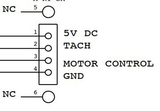

Als hij goed aangesloten zit en er is verder niks dramatisch mee gebeurd (glas water er overheen oid) dan is je fan waarschijnlijk kapot. Als je handig bent met een multimeter, kun je even kijken of de voltages kloppen, dan weet je zeker dat het aan de fan ligt:
Afbeeldingslocatie: https://tweakers.net/i/5xtt2WDPTqKs-9vLkvOsCgg1Y9U=/full-fit-in/4920x3264/filters:max_bytes(3145728):no_upscale():strip_icc():fill(white):strip_exif()/f/image/ckjkPGEhLctwDu5NSZTd2Brd.jpg?f=user_large
Je moet 5V op pin 1 hebben en 3V op pin 3 als hij zou moeten draaien. Geen kortsluiting maken, anders ben je verder van huis.

Dank voor het meedenken. Het is inderdaad bij "stil weer" gebeurd. Nou ben ik niet zo handig met een multimeter en heb ik die ook niet, maar hoe groot is de kans dat een nieuwe fan erin zetten het probleem oplost? Ze kosten twee tientjes en de fan wisselen lukt me nog wel. Of zou het nog ergens anders aan kunnen liggen? Dan is vervangen een beetje zonde.

Als je in de regio Den Haag woont/werkt/komt, kun je zo'n fan gratis van me krijgen als je wilt. Kans is groot dat dat het oplost, anders is het waarschijnlijk een logic board probleem, dan wordt het prijziger.

Dat is aardig! Den Haag is een beetje ver voor mij, ik ga er toch maar even mee langs een reparateur die eventueel ook kan solderen. Ik heb zitten kijken en het probleem zit denk ik in de connector. Als hij daarna nog niet werkt ga ik de fan vervangen. Als dat ook niet werkt dan wordt het tijd om deze 9 jaar oude laptop af te schrijven denk ik, want waar moet ik aan denken qua prijs voor logic board reparatie/vervanging? paar honderd euro?

Ik heb net bericht gekregen van de reparateur, voor 45 euro hebben ze de connector weer goed vastgesoldeerd en hij doet het weer!
