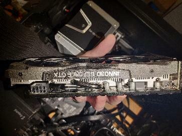

Heb je een video kabel op de GTX1660Ti aangesloten? Die poorten op het moederbord doen het namelijk niet.

Er zit een PCI E kabel in.

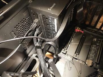

Moet ik die andere stekker die er aan zit in het hdmi stopcontact doen?

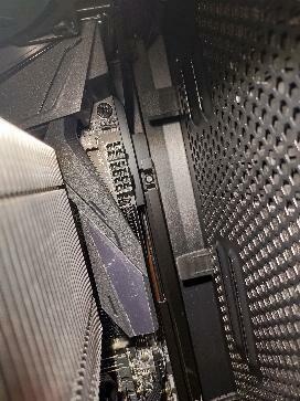

Kan je eens een foto maken van de bovenkant van het moederbord, waar je CPU power kabel(s) is ingeplugd? Die CPU led hoort niet te branden volgens mij.

Er moet een dp of hdmi kabel worden aangesloten op de videokaart en de monitor. PCIe kabel moet ook maar zag ik al op de foto.
Daarnaast moet ook de 4+4 pins stroom kabel worden aangesloten worden op het moederbord zoals @Wekko306 terecht opmerkt.

Die PCI kabel zit in het enige stopcontact dat ik kan vinden.

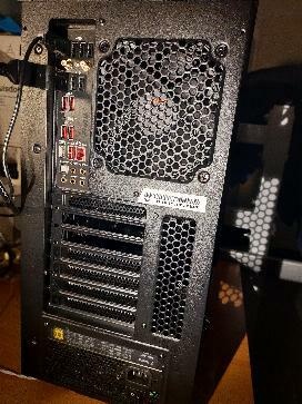

Maak eens een foto van de achterkant van de pc.

Als het gaat om het HDMI slot aan de buitenkant, ik heb het met de kabel in allebei de sloten geprobeerd.

Het stopcontact dat ik bedoelde is op de vierde foto.

Afbeeldingslocatie: https://tweakers.net/i/hEJic9N7x9nNzFIbsFRQHgcMs0s=/full-fit-in/4920x3264/filters:max_bytes(3145728):no_upscale():strip_icc():fill(white):strip_exif()/f/image/X4JdP1ZIjCFnFhqUK74393EQ.jpg?f=user_large
Heb je bovenstaande van stroom voorzien? Op de foto zijn die leeg. Het gaat om de EPS/ATX12V

Je hebt de 8-pin CPU power aansluiting op het moederbord nog niet aangesloten.
Tevens zie ik geen monitor aangesloten achterop op de videokaart, mogelijk heb je de HDMI/Displayport achter op het moederbord aangesloten en dat werkt niet zonder iGPU.
[ Voor 6% gewijzigd door bitshape op 29-08-2021 17:21 ]

Djarune schreef op zondag 29 augustus 2021 @ 17:20:
dit was het, voel me een beetje dom dat ik niet gelijk gewoon vanaf daar een kabel naar de voeding had gedaan. heb nu alleen een stekker in het v2 slot zitten moet er ook nog een in de v1?

Als je niet gaat overclocken kan je de ATX_12V1 (4-pin) leeg laten, alleen de 8-pins ATX_12V2 aansluiting aansluiten zou dan voldoende moeten zijn.
