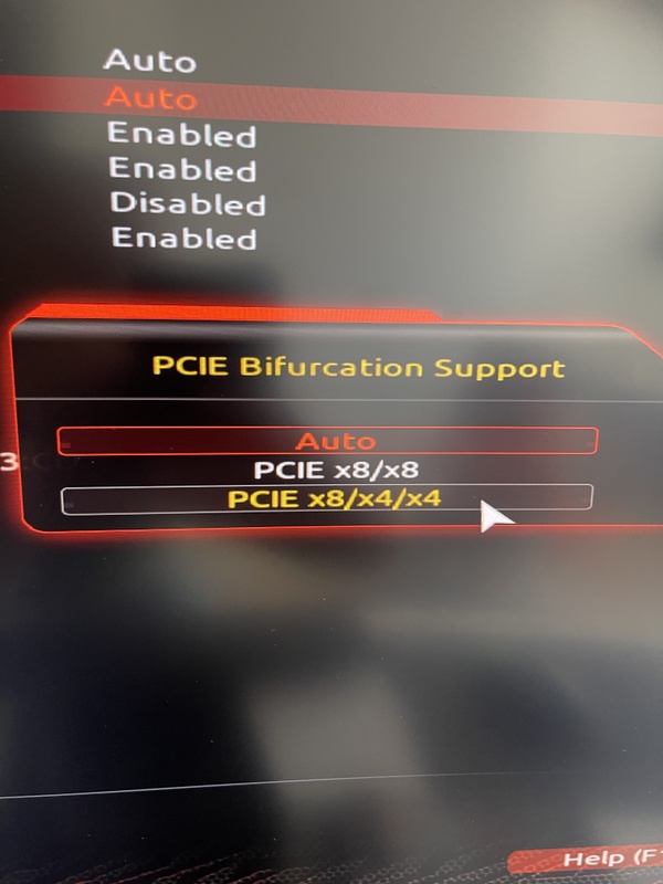

Ik kwam bij deze instelling in de bios tegen deze staat op auto wat kan ik hier het beste invullen?
Afbeeldingslocatie: https://tweakers.net/i/tfZfU8NP1Kapw5kFKF4gu2tPasg=/x800/filters:strip_icc():strip_exif()/f/image/8LkSrau7kCXHBnlxNYwFKPW6.jpg?f=fotoalbum_large

mike98734 schreef op maandag 30 augustus 2021 @ 14:18:
“Disabled” anders “auto”. Bifurcation is interessant voor 2 videokaarten of andere gevallen van CPU lanes toewijzen. De videokaart wil standaard 16 lanes (x16).
