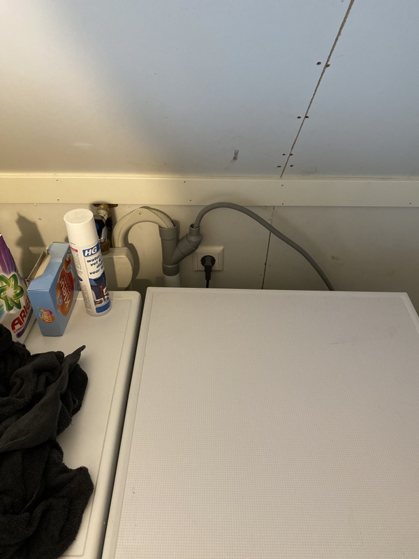

Verhuisd, in de vorige woning was dit niet zo. De afvoer zit ‘hoger’ dan de droger, zou dit het kunnen zijn? De miele wasmachine heeft hier geen problemen mee, maar die waterdruk zal wel hoger zijn. Iemand tips? Overweeg de afvoer in te korten, maar wil dat alleen doen als dit het enige kan zijn.

Met lekbak bedoel je de ingebouwde fles die erin zit aan de bovenkant of de vierkante emmer waar hij in staat?

Heb je toevallig een foto om het één en ander te verduidelijken?

Afbeeldingslocatie: https://tweakers.net/i/6HA-PztHYTMUC87-FIUDgO4UjGs=/x800/filters:strip_icc():strip_exif()/f/image/pmUnMvndFQWhkccLqq9WEy1M.jpg?f=fotoalbum_large
Afbeeldingslocatie: https://tweakers.net/i/JCAyhaBs5g0asFl-pLV1BuVBEkk=/x800/filters:strip_icc():strip_exif()/f/image/yFt5uqWEWsLCiaB3RGXJcQbq.jpg?f=fotoalbum_large
Bijgaand 2 foto’s. Op dat Y stukkie komen de wasmachine en droger uit.

Bovenin zit zo’n handmatig leeg maak bakkie. Die hebben we tot vandaag nooit gebruikt, omdat ‘ie via een slang hoort af te voeren aan de achterkant
  • DutchKel
  • Laatst online: 02:01
Je kunt eens proberen om het extra stukje bovenaan tijdelijk weg te halen en de slang in het bredere deel te doen. Hiermee hangt de slang toch al snel een 10-20 cm lager.
Het kan ook zijn dat de slang ergens een knik maakt waardoor er geen water doorheen kan komen. We kunnen op de foto's niet achter de droger kijken.

Of de slang eens in een emmer hangen om te kijken wat er dan gebeurt. Heb je voor de verhuizing nog bepaalde transportbeveiligingen ed weer gemonteerd?

2 lades maken onder de droger er wasmachine zodat beide hoger komen te staan? Voor de wasmachine is de afvoer ook te hoog, gaf hier na verloop van tijd ook storingen. Tevens zijn de lades erg handig voor de wasmiddelen en dergelijke.
Edit: Trouwens ook vreemd, hier bij de lg warmtepomp droger was het OF lekbak OF afvoer. Het bochtje van de lekbak moet losgehaald worden en verlengt worden naar afvoer. Is dat bij dit model ook zo?

Volgens de handleiding moet je de slang naar het opvangreservoir afkoppelen.
Hoe kan er dan ooit water in terecht komen?

Coolblue had hem destijds geinstalleerd, echt geen idee. Ik ga ff testen met de hoogte.

Afbeeldingslocatie: https://tweakers.net/i/Y5J9gxRK6cgDAb3I2F7yf4a_ynI=/x800/filters:strip_icc():strip_exif()/f/image/1pjEOKvnnoQWbmK4Rd475y31.jpg?f=fotoalbum_large
In een emmer werkte goed, nu zo laag mogelijk aangesloten en zien wat ‘ie doet. Dank voor de hulp!

De wasmachine afvoer moet niet te laag, anders kan het gaan overlopen. +-80cm boven de vloer, en de Sifon +- 40cm lager

je droger heeft geen pomp, dus dat water zal daar nooit kunnen komen, en dus gaat het naar de lekbak.
