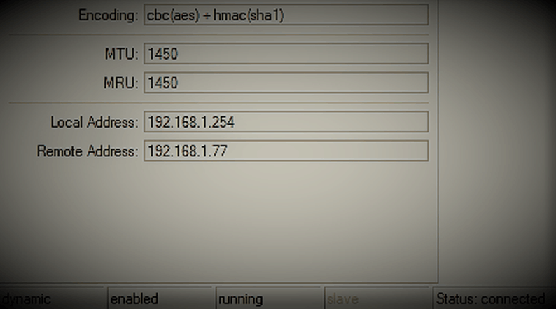

Ik heb nu een tunnel gebouwd l2pt ipsec connectie is tot stand gekomen.
Ik kan ook pingen tussen deze 2 routers.
Alleen kom ik nietin de webinterface van de mikrotik die als client in ingesteld..Afbeeldingslocatie: https://tweakers.net/i/0jXQKrrdlRtDeyPItVWyataTOac=/full-fit-in/4000x4000/filters:no_upscale():fill(white):strip_exif()/f/image/1QewHKjFA5WFqSPKm6il2rfj.png?f=user_large
Remote adres is de mikrotik met lte stick kan ik dus pingen vanaf thuis mikrotik.
  • Thralas
  • Laatst online: 29-09 10:09
Heb je de firewall wel aangepast?
Standaard zijn er twee interface lists, LAN en WAN. De firewall is zo ingesteld dat inkomend verkeer in principe alleen is toegestaan op interfaces in de LAN list. Je zult dus je L2TP interface ook aan de LAN list willen toevoegen, daarna zou het moeten werken.
Lukt het dan nog niet, post eens de config (met hide-sensitive).

  • simonj
  • Laatst online: 28-09 21:26
Thralas schreef op zondag 29 augustus 2021 @ 10:24:
Is dat aan de cliënt kant lte, of aan de server kant?
  • Thralas
Aan de kant met de LTE-stick. Het gaan om inkomende verbindingen, naar buiten mag standaard wel.

  • simonj
YouTube: Mikrotik RouterOS L2TP site to site VPN Tunnel Configuration vpn setup
deze youtube uitleg en jullie input heb ik dit werkend gekregen . _/-\o_
