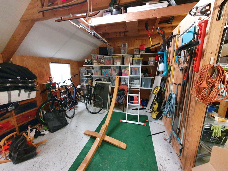

Door het (blijvend) vele thuiswerken en het (blijvend) rondbanjeren van een kleine + vrouwmens wil ik ons tuinhuis verbouwen zodat ik er ook kan werken (ontsnappen). Hoewel een houten constructie me wel gaat lukken merk ik dat ik er toch een beetje tegenop zie, ik heb namelijk geen kaas gegeten van isoleren en dat is toch wel belangrijk. Ik wil alles aan de binnenkant eerst met OSB, en dan met gipsplaten + stucwerk bekleden. Op deze manier heb ik stevige wanden om iets aan te hangen zoals een monitor beugel en bureau etc.
De ramen van het tuinhuisje zijn dubbelglas en wanden en dak zijn geïsoleerd met 9cm glaswol. De vloer is voor zover ik weet niet geïsoleerd en is gewoon een plak beton.
Zie ook foto's, (kijk even door de rommel heen). De bedoeling is om de huidige vliering weg te halen (veel te hoog, klein en nutteloos). Ik maak dan een kamertje door een tussenwand te maken vanaf de linkermuur tot het bestaande wandje waar de lijn in de schets staat, deur erin en plafond erop en het plafond loopt door tot de bestaande dwarsbalk waardoor ik ook meteen een veel diepere en ruimere vliering maak. Het kantoortje op de schets wordt 210 x 371 x 244 cm. (LxBxH)

- Verwarming, nog geen idee, wat raden jullie aan? Ik dacht aan een Airco die ook kan verwarmen, alleen is het hok zo klein dat ik bang ben dat die de hele dag elke 10 seconden gaat pendelen. Misschien moet ik beginnen met infrarood panelen?
- Isoleren heb ik nog nooit gedaan. Vooral snap ik het principe damp open en dampdicht nog niet helemaal. Ik ga er niet wonen\slapen, dus het hoeft niet een week warm te blijven na het branden van een waxinelichtje. Maar het moet natuurlijk wel een beetje warm blijven op een werkdag in de winter.
-- Vloerisolatie. Ik dacht aan PIR platen. Wel zo dun mogelijk met redelijke isolatiewaarde want het gaat wel van de 244 cm hoogte af. Maar moet er dan bijvoorbeeld dampdicht plastic op de PIR leggen en daar bovenop OSB + vloer? Mag de vloer direct op de PIR liggen of moet ik ook balken leggen?
-- Muurisolatie. Het heeft de voorkeur om de bestaande 9cm isolatie zo te laten maar ik moet staanders maken voor nieuwe balken langs het dak waarop de dragende balken voor plafondje komen (zelfde als huidige situatie goed te zien op 2e foto maar dan stukje lager). Als de achterwand dan toch open ligt kan ik eventueel nieuwe isolatie plaatsen.
-- Tussenwand. De rest van de schuur wordt niet verwarmd, dus er moet isolatie in het nieuw te plaatsen tussenwandje en bestaande wandje komen. Gezien dit allemaal binnenmuren zijn, moet ik hier nog rekening houden met dampopen\dicht etc?
-- Plafond, zelfde vraag als tussenwandje, er komt wel isolatie in het plafond tussen de balken, moeten hier ook nog folies in?
-- Deur, om kosten te drukken dacht ik aan een simpele binnendeur maar is dit erg onverstandig qua warmteverlies? Ik kan nou niet meteen een buitendeur gaan plaatsen toch 8)7

Infraroodpanelen zijn prima, maar verwarmen je alleen als je in de straling van het paneel zit. Hang je het boven je euro, dan blijven je knieën onder het euro koud dus.
Dampopen, alle materialen die je gebruikt hebben de eigenschap om vocht wat van binnen naar buiten gaat door te laten. Dampdicht, 1 of meerdere van de gebruikte materialen laten geen vocht door. Normaal doe je of alles dampopen, of je sluit aan de binnenzijde af met een dampdicht folie.
PIR of XPS(gebruikt of b keus van MP) kan zo op de vloer en je kan er in principe zo een vloer op leggen, als je platen met sponning heb is dat handig anders kun je eventueel de naden nog afplakken met aluminium tape.
Isolatie dikker dan 9cm is wel lekkerder, dus als er toch wat uitklaar moet dan kun je beter gelijk dikker isoleren. Steenwolplaten werken lekker makkelijk en hebben een goed isolatiewaarde. isoleren altijd zo dik mogelijk. Het is evenveel werk maar je hebt er voor altijd het voordeel van.
Binnenwandjes/plafonds hoeven in principe geen specifieke dampopen/dicht constructie, beide is prima. Let wel ook op je ventilatie. Als jij een geïsoleerd hokje maakt en daar de hele dag gaat zitten ademen dan hoopt de co2 snel op.
Deur is echt wel belangrijk maar je kunt een minnedeurtje beplakken met een per of XPS plaat, dan isoleert het ook :)
Je kunt eventueel op Ubakus.de een voorbeeldje van je muuropbouw maken om te bekijken of je ergens vochtproblemen zal krijgen, je kunt ook je bedachte opbouw hier posten en dan is er vast iemand die met je meedenkt. Ik kan me indenken dat het van binnen naar buiten wordt: gips, osb, dampremmende folie, steenwolplaat, houten gevel, buiten.
