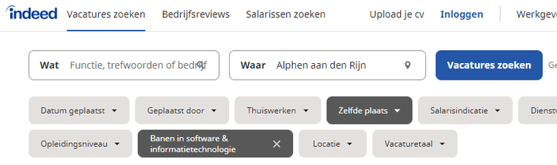

Dat begrijp ik, ik omschrijf hoe ik het als eindgebruiker zou willen zien. Dat is juist de feature :)
Bijvoorbeeld Indeed.com heeft het beter in elkaar zitten, zoiets zou mooi zijn. Maar tweakers is geen vacaturesite dus misschien is het ook niet heel erg nodig of belangrijk.
