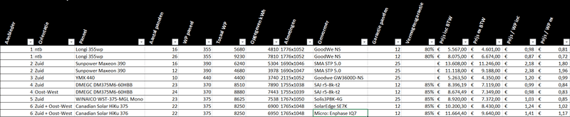

Ik ben al een tijdje aan het kijken voor zonnepanelen en heb ondertussen meerdere offertes ontvangen. Ze bieden echter allemaal net iets anders aan, en ik kan met mijn huidige kennis niet direct door de verschillende argumenten heen prikken.
Mijn uitvraag is in de tussentijd ook ietwat gewijzigd tov aanbieder 2 en 3 vandaar de initieel kleinere aantallen panelen, nav de aanschaf van een EV.
Ik twijfel zelf erg tussen een zuid opstelling of een oost-west, omdat oost-west naar mijn idee in de toekomst meer ruimte biedt voor uitbreiding (tgv een nog aan te schaffen warmtepomp).
Het huis is gelegen in noord-brabant west en heeft een plat dak, met aan de noordzijde een lager gelegen plat dak dat niet meegenomen is in de offertes. De bomen aan de oost-zijde zoals op de foto's zijn ondertussen weggehaald. Er staat nu alleen nog een boom die schaduw op het dak geeft op de gemarkeerde locatie in legplan aanbieder 5 (1).
Ik verwacht momenteel jaarlijks zon 7000 kWh nodig te hebben.
Afbeeldingslocatie: https://tweakers.net/i/zWt4tUY8dkx3JkWHQtViLN5JrZc=/800x/filters:strip_exif()/f/image/xUPxAmIbVXJJDgU3tw2S8o4U.png?f=fotoalbum_large
Ik twijfel zelf het meeste tussen aanbieder 4 en 5, en ben vooral benieuwd hoe jullie aankijken tegen een oost west opstelling.
Aanbieder 6 heeft een gecombineerde setup geadviseerd, dus zowel zuid als oost-west. Waarbij de microomvormers geadviseerd werden ivm toekomstige uitbreidbaarheid.

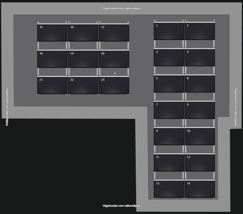

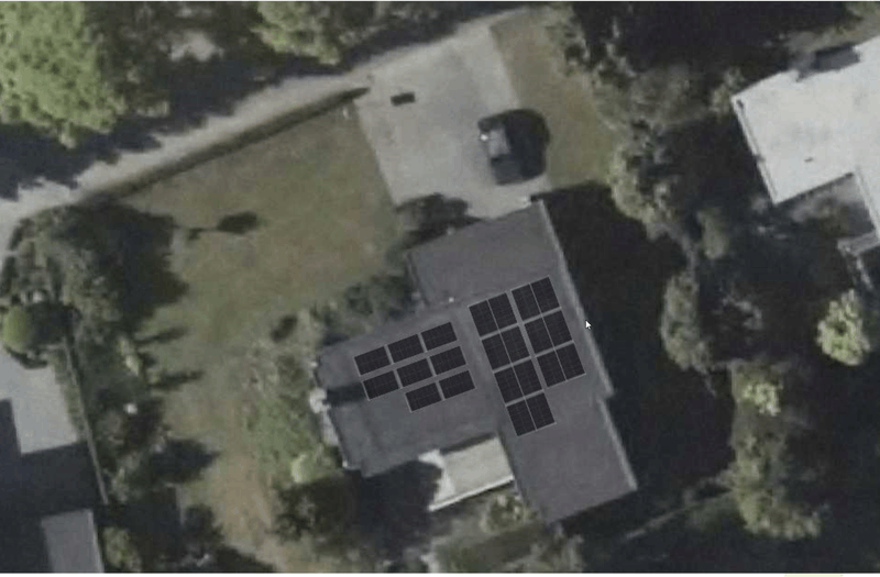

Legplan aanbieder 4 zuid
Afbeeldingslocatie: https://tweakers.net/i/L5eQoB3r5O4gReAzYtc1ApGsO40=/800x/filters:strip_exif()/f/image/UWFiKyT3jbiSk0iN0SSyFiFk.png?f=fotoalbum_large

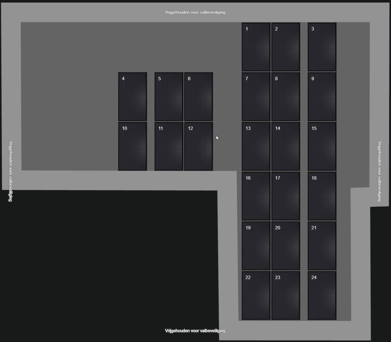

Legplan aanbieder 4 oost-west
Afbeeldingslocatie: https://tweakers.net/i/2-FgHeaZ_R0T1kiRioJ5Jc9zP8M=/800x/filters:strip_exif()/f/image/r0RBr98mcnlpeIlLykQIBE3I.png?f=fotoalbum_large
Legplan aanbieder 5 (hier zie je ook goed de orientatie van het huis)
Afbeeldingslocatie: https://tweakers.net/i/yOvAvdnb6HZ_SkDemj5Wd9XXIXU=/full-fit-in/4000x4000/filters:no_upscale():fill(white):strip_exif()/f/image/8g8yFJM3a2zuLS12WXZbrdVj.png?f=user_large
Legplan aanbieder 6
Afbeeldingslocatie: https://tweakers.net/i/eds_B3Z6aGqupD5hHx3jiyaAHaI=/800x/filters:strip_exif()/f/image/z5AuF3vxEQmq00zVP8GW8Niq.png?f=fotoalbum_large

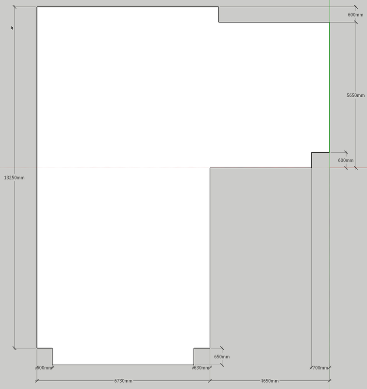

Afmetingen dak, de 'uitstekende' delen zijn in werkelijkheid overstekken tegen de zon van +- 60cm.
Afbeeldingslocatie: https://tweakers.net/i/BEWTLCtan3Dvhv5mnxwHQ5XoNJc=/x800/filters:strip_exif()/f/image/JJoFeZljK01xFcFaPXIfbHh6.png?f=fotoalbum_large
[ Voor 20% gewijzigd door Wazzaaaaa op 31-08-2021 20:46 . Reden: Afmetingen dak toegevoegd ]
Leg die uitbreiding van de warmtepomp alsjeblieft meteen. Meteen leggen is al snel meer dan 1000 euro goedkoper dan later uitbreiden.
Ondertussen verkoop je dat overschot voor momenteel 0.12 euro / kWh.
edit: je toekomstige warmtepomp verbruikt als die goed is afgesteld 2 tot 2.5 kWh voor elke m3 gas die je momenteel verbruikt (bij gelijke isolatie). Als je nu 1500 m3 gas per jaar verbruikt wordt dat dus 3000 tot 3750 kWh / jaar.
[ Voor 22% gewijzigd door busscherski op 27-08-2021 22:10 ]

Ik heb voor nog de duidelijkheid de dakmaten toegevoegd aan de TS.
Daarnaast is me net opgevallen dat ik in het dak nog een kleine oneven verhoging heb zitten, van max 8 cm, zie ook de foto's (hoewel daar ook moeilijk te zien). Zou dat nog problemen opleveren wanneer het zo efficient mogelijk vol gelegd moet worden of is daar omheen te werken met spacers / stoeptegels?
Afbeeldingslocatie: https://tweakers.net/i/dWM_vjGH5-ldJv_XyPrmZvwZSPA=/800x/filters:strip_icc():strip_exif()/f/image/ENJS3NNNeGrxIVmfPyC5u9Lz.jpg?f=fotoalbum_large
Afbeeldingslocatie: https://tweakers.net/i/DmYnXXZ3uOSNB3MqrcEXUTvSMCc=/800x/filters:strip_icc():strip_exif()/f/image/Vt2b3jONKCSLOLq75iDRoocO.jpg?f=fotoalbum_large

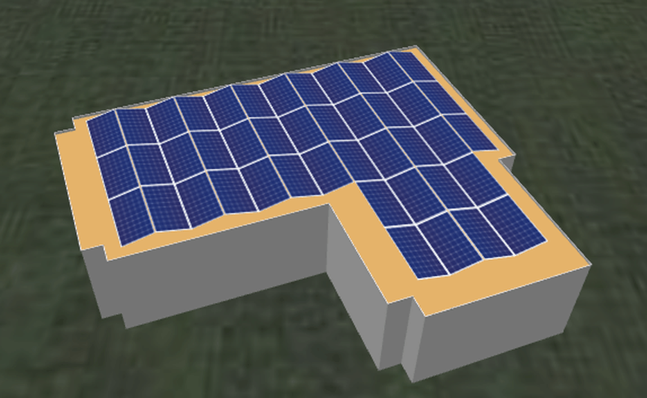

Tekening met SolarEdge designer, want die simulator is 20x makkelijker
Afbeeldingslocatie: https://tweakers.net/i/O5pMqjq18kzRsOdy2rjxDoT7rds=/full-fit-in/4000x4000/filters:no_upscale():fill(white):strip_exif()/f/image/Pse4gOuMYwdnJB1yWMRY5t8l.png?f=user_large
Hoe ver wil je gaan?
Dit zijn 44 stuks Phono 395Wp
Simulatie met Sunny Design: Als 4 strings op een SMA 15KW goed voor 14660kWh

@Ronald
Poeh dat zijn wel héél veel panelen meer dan tot nu toe zijn geoffreerd. Dat is inderdaad wel erg efficiënt, maar ook bijna een verdubbeling aan panelen.
Daarnaast vraag ik me af of in het plan dat je tekent er nog wel ruimte is om de panelen schoon te maken zonder er op te gaan staan? Is het dan wel realistisch?
Mocht het wél realistisch zijn, is het dan (gezien het verschil tussen huidige benodigde vermogen en de nog onbekende vermogen met een WP) niet interessanter om dat laatste deel alsnog over een paar jaar te leggen wanneer de WP er ook daadwerkelijk is, waarbij ook de vermogens van de panelen beter zijn?
Hoe dan ook wel erg gaaf dat je dat zo snel voor elkaar hebt gekregen en hebt willen doen!
De panelen die je noemt zijn bij de leverancier die je linkt overigens niet meer beschikbaar, maar ik snap de redenering :)
Zolang het rond de €10k blijft lijkt het me overigens geen enkel probleem, mits overstekken het ook toelaten natuurlijk.

@Wazzaaaaa Oops dat had ik even niet gezien... Ik had een heel goedkoop hoog vermogen paneel gepakt.
Gaat meer om het idee, kreeg namelijk al vermoeden dat het wel erg extreem werd.
Deze zijn 25cm korter per paneel: https://www.solar-outlet.nl/longi-solar-375-wp-mono.html
En zo zijn er nog een handvol anternatieven...
Dan houdt je zomaar 75cm over ;-)

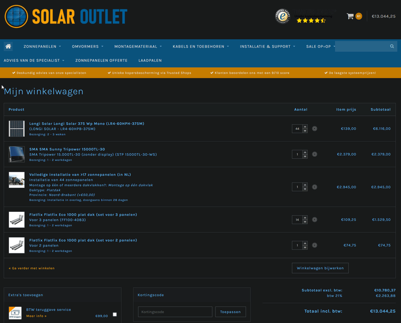

Ik ben aan het kijken waar een dergelijke installatie op uit zou komen qua kosten (via de sites die jullie zelf aangeven).
Daarnaast heb ik ook nog wel mijn bedenkingen bij het aantal, zoals ook aangegeven, vanwege enerzijds het gewicht en anderzijds de huidige noodzaak. Maar in dit soort situaties laat ik me graag overtuigen als dat slim is voor de pecunia's :D
  • Ronald
  • Laatst online: 19:03
@Wazzaaaaa Het overtuigen laat ik aan gaslicht.com over... Vul je gegevens in met 14500kWh opwek ;-)

Ja die beredenering had ik ook al aangehouden, daarom ben ik ook wel serieus aan het overwegen om het dak vol te leggen. Vandaar ook de aangevraagde offertes.
Als ik alles begrepen heb, en je tekening goed geinterpreteerd, dan zou onderstaande ook een 'offerte' zijn voor een installatie van hetgeen hier aangegeven wordt, of mis ik nog iets?
Afbeeldingslocatie: https://tweakers.net/i/5ywiGCHNYhhd2Z3IyxFlmjPvoaY=/800x/filters:strip_exif()/f/image/nNsyMM5a70SndaXt0o1hfL8q.png?f=fotoalbum_large
Het enige wat ik dan nog extra zou moeten regelen is de ballast. Gezien de benodigde hoeveelheid (128kg per paneel voor de uitgekozen montageset), gaat dat geen problemen opleveren met de dakconstructie?

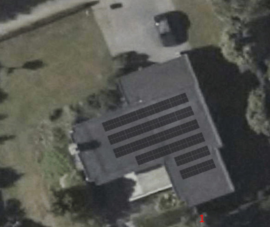

In dat geval zou het volgens mij hier op uitkomen, mits alles in de praktijk aan elkaar gekoppeld kan worden (ivm hoogteverschillen in het dak)
Afbeeldingslocatie: https://tweakers.net/i/hzTjTgvS8lxI4LnVZdwOYHO4wsQ=/800x/filters:strip_exif()/f/image/5uXyAw8zzRHoFI3fM0MATi9c.png?f=fotoalbum_large

De koppelstukken zijn de verkeerde; er is er een van 16cm.
Overigens even opletten bij hen: ze hebben alleen de smalle oost west set op de site, voor panelen die wat breder zijn leverden ze mij rug aan rug zuid sets met een stapel extra koppelstukken... Het werkt, het past... Maar het is breder dan Solarstell beschikbaar heeft.
Verder is het legsysteem heel flexibel. De voetjes kunnen verplaatst worden als het toevallig in die geul terecht komt.
Ballast gaat heeeeel veel minder zijn. Die berekening maken ze op aanvraag in de software van Solarstell.
Berekening voor mijn systeem was 28 kg op de hoeken. (3 bij 4 en 2x 1 bij 4)

Verder is het bij deze hoeveelheid even opletten met BTW teruggave, je kunt boven 10kWp geen gebruik maken van KOR. Er is een topic over... Heb me zelf alleen echt in de KOR opties verdiept.
[ Voor 32% gewijzigd door Ronald op 31-08-2021 23:48 ]
  • Wazzaaaaa
  • Laatst online: 25-02 23:48
Ik kon de 16 cm koppelstukken niet selecteren. Voor de oost koppelstukken zie ik ze hooguit in 10 cm staan.
Wat bedoel je met 'smalle' oost west set? Ik heb nu een set geselecteerd voor panelen vanaf '168'?
Indien die niet geleverd kunnen worden, past het dan nog wel op het dak zoals op het plan?
Wat betreft de KOR: Houdt dat in dat er over het gehele bedrag geen BTW teruggegeven wordt of alleen voor het deel na de 10kWh?
Wat ik hier zo snel over kan vinden heeft het nergens over een grens wat betreft Wp / kWh?
  • AUijtdehaag
Je kan ook 25 panelen van 400 Wp op de bon laten zetten. en 7 panelen op een andere bon. :>
Het gaat over het btw forfait wat tot 10.000 Wp loopt

Ola,
het is weer even geleden, maar ondertussen liggen mn zonnepanelen nu al een maand heerlijk de shine op te vangen! In de tussentijd is het dak bijgeisoleerd en ligt er ook witte PVC op het dak (wel zo fijn bij de huidige zomer...)
Dit is het eindresultaat:
Afbeeldingslocatie: https://tweakers.net/i/uqW19OOWvdSaDiRfWVETg962foc=/232x232/filters:strip_icc():strip_exif()/f/image/C3IRkUA47euQJH44u3rE720K.jpg?f=fotoalbum_tileAfbeeldingslocatie: https://tweakers.net/i/evIVchgfn1he5LQGxlUT8fN4Qo4=/232x232/filters:strip_icc():strip_exif()/f/image/Ooss8VkXHZMGtJNKlYmcOEMN.jpg?f=fotoalbum_tile
  • 42 * Trina Vertex -S Mono 400 Wp, totaal 16800 Wp
  • Growatt 15KTL3-X
  • Solarstell connect
Ben er uitermate tevreden mee, zeker gezien de hoeveelheden energie die opgewekt worden! (Uit de app van de omvormer zelf).

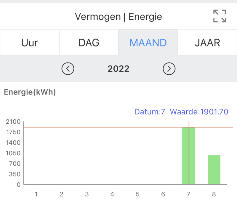

Afbeeldingslocatie: https://tweakers.net/i/P-PBUS8y0DBpCQpTiKsv28nLvZ0=/800x/filters:strip_exif()/f/image/iDVv0jOicYThkoTRpeS7hbXb.png?f=fotoalbum_large
Edit: Dit is overigens de eindstand van de maand juli, waarbij de installatie op 8 juli pas in gebruik genomen is.
