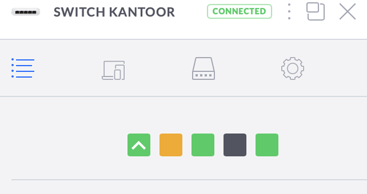

Goedemiddag,
Ik heb een netwerk met Ubicity apparatuur waaronder een UniFi Switch Flex Mini die in mijn kantoor staat. Nu heb ik recentelijk een game PC aangeschaftt met 1000MBPS ethernetkaart. Echter als ik hem aansluit op de switch geeft deze een lage internetsnelheid door (zie foto, oranje poort). Ik heb van alles geprobeerd, andere kabels (alles is Cat6a) maar werk niet. De andere apparatuur pakken wel 1000MBPS zoals is te zien op de foto (groene poorten). Iemand een idee?

Controleer eens de instellingen van de netwerk kaart misschien staat die hardwarematig op 100 MB.

Heb je de snelheid van de betreffende poort ook al eens handmatig op 1000Mb/s gezet? Kijken wat die dan doet. Als die PC dan geen verbinding meer heeft weet je in ieder geval dat het aan de PC-kant ligt.

Ook kan de poort op 100 MB staan ipv autonegotiation. Zie je config van de switch, en dan die oranje poort kiezen.

Als je al een andere kabel hebt gepakt, probeer dan een andere poort, dan weet je of de switch poort mis is of de poort van de pc.

klik op de poort in de controller, vervolgens edit. Onder advanced configuration zou de link speed standaard op auto negiotiation horen te staan
Dat staat hij, als ik hem naar 1 GBPS zet valt de poort uit (wordt grijs)

Dat doet mij vermoeden dat de andere kant hard op 100 FDX staat (of dat max aan kan). Zou je de kabel een in een ander poortje kunnen steken?
Gaat het trouwens om 1 voor gefabriceerde kabel die zonder enig verloopje in de switch en de pc zit? Zoja, en andere poort op de switch zelfde resultaat: https://lmgtfy.app/?q=windows+10+set+link+speed&iie=1

Ik ben bang dat het een moederbord bug is. Je gigabyte bord komt met een Intel 225V 2.5Gbit netwerkkaart. Google en huiver, je bent niet de enige.
Andere drivers (1.0.1.4 lees ik), firmware update en als dat niet werkt ofwel een andere kaart erin ofwel je moederbord retour.
De zoveelste flater die Intel slaat op netwerkkaart gebied :(
Wauw rode flaggen overal. Ik ga de update proberen. Bedankt
