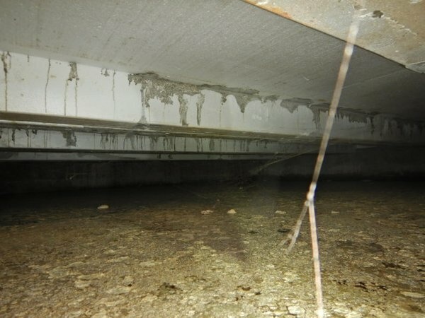

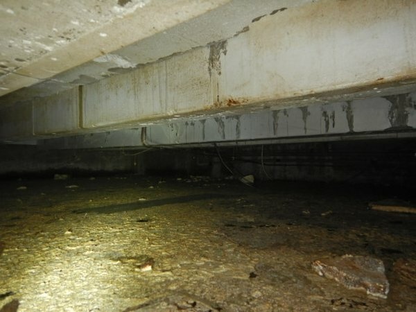

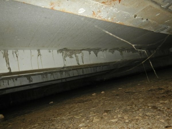

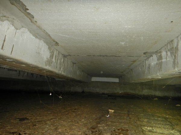

Ik mijn partner hebben een jaren 80 woning op het oog. We hebben een bouwkundige keuring laten doen en zijn er achter gekomen dat de woning een vloer van het merk Manta heeft.
De keurder vertelde dat de vloer er niet slecht uitzag (maar hij kan maar een gedeelte zien natuurlijk). Ook zat er piepschuim (waarschijnlijk vanuit de fabriek) op. In het rapport zien we wat bruine vlekken op de foto's, maar ik kan niet opmaken of het op het beton of piepschuim is. Sowieso is het moeilijk te zien of het de ribben ook piepschuim hebben. En ik weet niet of roest door het piepschuim heen zou kunnen komen.
We twijfelen nu of dit al zichtbare betonrot is en of we een extra keuring moeten laten doen.
Heeft iemand een vloer van Manta die helemaal ingepakt is geweest met piepschuim (dus ook op de ribben) gehad of gezien? En hoe ging dat bij een extra vloerinspectie ivm betonrot? Kon dat nog wel uitgevoerd worden?
Hieronder foto's die gemaakt zijn tijdens de keuring

Voor zover ik het kan zien aan de hand van jouw foto’s lijkt het er op dat de bruine vlek op het Tempex zit maar volgens mij zit er om de ribben standaard geen tempex. Het is niet uit deze foto’s te halen, ik zou er zelf onder kruipen om er zeker van te zijn.

Zover op deze foto's te zien lijken de bruine plekken te zitten onder aan de "ribben" van de vloer. Deze ribben zijn de dragende delen met wapening, dit kan kan ernstig zijn. De wapening gaat roesten, dit zet uit en de beton valt eraf. Op de bovenste foto lijkt al een stukje beton afgebrokkeld te zijn.
Zie https://www.verbouwkosten.com/betonrot/mantavloer/ voor een duidelijk plaatje van waar deze problemen kunnen optreden. De isolatie zit tegen het vlakke deel van de vloer.
Advies om goed onder de vloer te kijken of te laten kijken.

Ziet eruit als het eerste stadium van betonrot idd. Zou hier goed naar laten kijken.

Bouwpathaloog inschakelen en vragen om een realistisch kostenplaatje herstel.

Nog even een update, we hebben een bedrijf gespecialiseerd in vloerinspecties van betonrot(schade) laten komen die de vloer heeft bekeken en een rapport heeft opgesteld (conform CUR Aanbeveling 79 en de Nationale Beoordelingsrichtlijn 2818). De vloer is gelukkig helemaal in orde gebleken. De bruine vlekken zijn vuil en gelukkig geen beginstadium van betonrot. Bedankt allemaal voor jullie antwoord.
