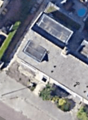

Beschikbare (dak)ruimte
Dak is gesitueerd op het zuiden westen en heeft een hellingshoek van 39 graden
Idee was om boven de dakkapel (tot aan de nok een rij panelen te plaatsen, circa 2.8m breed en 1.2m hoog) en aan de rechterkant van de dakkapel (circa 2.3m breed beschikbaar en 3.8m hoog).
Ik kies bewust om geen gebruik te maken van het dak van de dakkapel. Diverse leveranciers geven aan dit niet te doen omdat de constructie hiervoor niet gemaakt is.
Afbeeldingslocatie: https://tweakers.net/i/FcSUR_UyJApkqdRFr1DTwRy9Fyc=/x800/filters:strip_icc():strip_exif()/f/image/AssFLZ29TJBnlFmYuu2Ud4Be.jpg?f=fotoalbum_large
Schaduw
De panelen aan de rechterkant van de dakkapel zal wel op een gegeven moment gedeeltelijk in de schaduw vallen.
Daarnaast zijn er nog twee pijpjes op het dak, de voorste is niet meer in gebruik en kan weg. De bovenste is alleen in gebruik voor ventilatie van de badkamer, kan mogelijk een ventilatie pan worden.

Je hebt de afmetingen wat lastig beschreven...
Van nok tot dakgoot = 3.8 meter hoog?
Van zijmuur tot erfgrens totaal 2,8+2.3 meter breed ?
Waarvan de dakkapel een (grote hoek) van 2.8 breed bij 2.6 hoog onbruikbaar maakt?
Dan kom ik in mijn hoofd niet verder dan 5 panelen.... maar wel dat de 495Wp JA Solars zouden passen...
Met 5 panelen valt SolarEdge eigenlijk af. Data zonder cloud lijkt bij GoodWe niet heel soepel... SMA wel.

heb een extra afbeelding toegevoegd met de maten.
De ruimte naast de dakkapel heeft een (relatief) groot gedeelte van de dag wel zon.
SolarEdge is eventueel wel lokaal te koppelen met de homey (https://homey.app/nl-nl/app/solaredge.modbus/SolarEdge/, dus deze valt niet perse gelijk af.
De aanbieder gaf aan dat een SMA ook mogelijk is, echter vraag ik me even af welke schaduw variant beter is. ShadowFix van SMA of de schaduw optie van SolarEdge.
