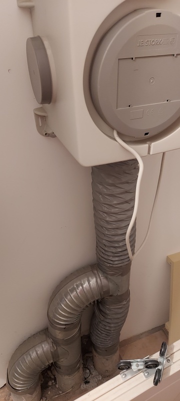

Nu ben ik van plan gewoon zelf de box te gaan vervangen, daar zie ik verder geen problemen in, echter twijfel ik nog even wat te doen met de buizen die vanuit keuken, toilet, badkamer komen. Deze komen op zolder, voordat ze de box in verdwijnen dus eerst samen, zie foto onderstaand:
Afbeeldingslocatie: https://tweakers.net/i/Y4cEuiBE85odcTfnAtoxmjQuxRk=/x800/filters:strip_icc():strip_exif()/f/image/CiMr912l6529QpsCNOj2CqgI.jpg?f=fotoalbum_large
Nu vroeg ik mij af of het zinvoller was om die 3 buizen niet gewoon ieder apart op de nieuwe box aan te sluiten. In eerste instantie leek me dat logisch om te doen, waarom hebben die boxen anders allemaal 3,4,5 toevoeren tegenwoordig. Aan de andere kant, er is ook maar 1 afvoer die net zo'n brede aansluiting heeft.
Verder zat ik er aan te denken om een extra ventiel er op te zetten (en flink af te knijpen) die de zolderruimte zelf ook afzuigt, er is namelijk geen ventilatie oid op zolder.
Is het logisch dus die aanvoerbuizen allemaal apart aan te sluiten en een probleem om (sterk afgeknepen) een extra vemtiel voor de zolder te gebruiken?

Als het goed is, is de luchtstroom nu en elke ruimte afgeregeld door de instelbare kleppen in de ruimtes.
Als je nu de zuigkracht per buis veranderd door die op een eigen inlaat op de box te zetten verander je de ventilatie in het hele huis.

Het model op de foto is een oud ding, uit de jaren '90. Stroomverbruik van een nieuwe is vele malen lager, toch interessant voor een apparaat wat 24/7 aan staat. Heb dezelfde gehad en het verbruik vergeleken met een nieuwer model van Itho: ThinkPadd in "Serieus elektriciteit besparen"
@TonCoronel Schoonmaken van de kanalen valt wel zelf te doen: Seafarer in "Optimale vraaggestuurde mechanische ventilatie" en ThinkPadd in "Optimale vraaggestuurde mechanische ventilatie"
Opzich zou je de buizen apart kunnen aansluiten op de box, maar gebruik dan wel spirobuis en gladde bochten en niet een flexibele slang. Kan nogal schelen in geluid en stroomverbruik namelijk: ThinkPadd in "Optimale vraaggestuurde mechanische ventilatie"
Als de nieuwe box hangt en alle kanalen en ventielen schoon zijn zou ik vervolgens een bedrijfje langs laten komen om de ventielen in te regelen. Je kunt het ook zelf doen (zoek in bovengenoemde topics op 'anemometer') maar ik vond dat nog best ingewikkeld. Na het inregelen even met watervaste stift op de binnenkant van de ventielen schrijven welke stand ze horen te staan. Als je ze dan ooit eens eruit haalt om schoon te maken ben je de instelling iig niet kwijt.

Het vervangen van de box en eventueel opsplitsen van de buizen durf ik zelf wel aan. Vraag blijft of het verstandig/beter is dus drie aparte aansluitingen te gebruiken of gewoon de bestaande situatie intact te laten.

M'n gevoel zegt dat als zo'n ding hard draait nu alle flow door 1 intake moet, nota bene een flexibel stuk,harder gaat en dus meer weerstand ondervind? Volgens mij worden die dingen wel zo gemaakt dat als je de max flow wilt dit op meerdere aansluitingen moet.

Ja ik ga ze toch maar apart aansluiten allemaal, even wat gepuzzel met die spirobuizen en hulpstukken om het netjes aangesloten te krijgen maar dat gaat wel lukken.

ik heb een box met 2 losse aanslutingen en het bevalt me wel.
maar je krijgt wel meer ventilatie vermogen als je alles apart doet.
je moet alles opnieuw inregelen. maar ik zie als installateur geen probleem.
(er zijn honderden woningen waarbij 3 ingangen gebruikt worden.)
een los ventiel voor je zolder kan ook bijv op de bovenzijde.
bij de meeste boxen zit daar ook nog een aansluting.
wel even wat buizen ophangen zodat je ventiel netjes hangt,
een ventiel er bovenop leggen. is eigenlijk geen porum.
(wel kan je ook een t/stuk plaatsen op zolder voor je afzuig ventiel)
