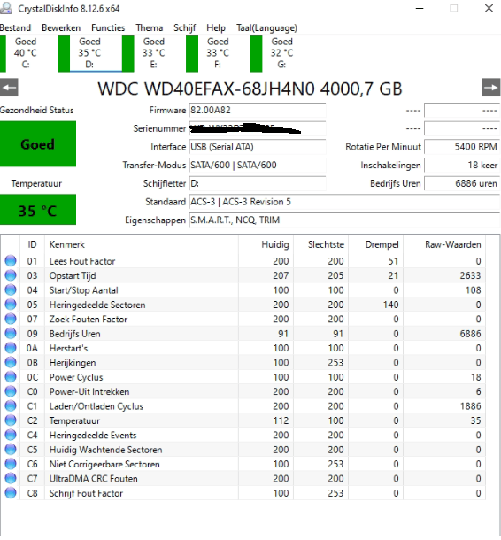

  • Renault
  • Laatst online: 05-10 17:41
De SMART-gegevens die je geeft volstaan niet, alleen uit de volledige tabel kunnen conclusies worden getrokken die relevant zijn voor je probleem.
En of je harddisks wel of niet SMR zijn is ook niet relevant: je meldt zelf dat je eerder wel goede snelheden haalde.

Hoe ik aan de snelheden kom is gewoon d.m.v kopieren van bestanden via Windows Verkenner. Ik doe dat zowel via USB en via LAN, met hetzelfde resultaat.
De harde schijf doet niks, omdat ik aan de led verlichting kan zien of hij bezig is met iets. Wat mij wel opgevallen is deze avond is dat de de harde schijf blijkbaar toch bezig is met iets. Ik zie geen led branden dat hij bezig is en in Windows zie ik ook niet dat hij bezig is. Ik heb via een harde schijf dock de harde schijf aangesloten zonder het op een pc aan te sluiten en hij was gek genoeg ook na het opstarten bezig terwijl hij niet is aangesloten op een pc.
Hierbij de volledige smart waardes van de schijf D,
Afbeeldingslocatie: https://tweakers.net/i/_kOiBtnmgientwLvv1UPmdHU1Gw=/full-fit-in/4000x4000/filters:no_upscale():fill(white):strip_exif()/f/image/qTTd9c1krVtGhIqJdBSYEtFl.png?f=user_large

  • Renault
Aan de SMART-cijfers is niets afwijkends te zien, ook niets wat evt. lagere snelheden zou kunnen verklaren.
