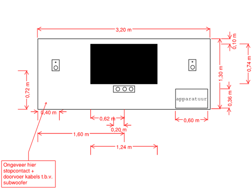

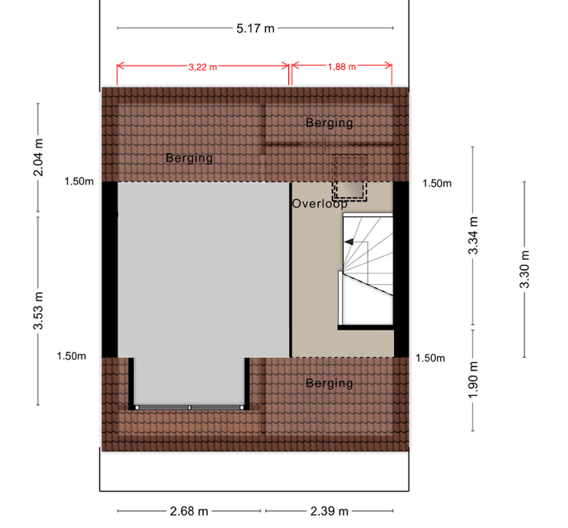

1 oktober krijg ik de sleutel van m'n eerste huis en op de zolder zou ik graag een bioscoopruimte/gamekamer willen maken. Ik heb een plannetje bedacht maar heb weinig kennis van Audio/Hifi/akoestiek dus wil graag weten of jullie nog tips hebben. De indeling van de zolder heb ik als volgt bedacht(hellingshoek van het dak weet ik helaas niet).
Afbeeldingslocatie: https://tweakers.net/i/L7LUX_6EX_h2F6ybX4GScIXjBXU=/full-fit-in/4000x4000/filters:no_upscale():fill(white):strip_exif()/f/image/RwPUoFCSOJZmuwfHSLU5Ep2F.png?f=user_large
Tegenover de dakkapel wil ik een wand maken waar aan de tv hangt. Die moet er ongeveer zo uit komen te zien. Dakkapel zit op het noorden dus direct zonlicht is er niet.

Is de indeling van de zolder handig op deze manier of is het beter om de kijkrichting te veranderen van woningscheidende wand/ tussenwand?
Welke akoestische maatregelen kan ik nemen? (liefst niet al te prijzig)
Is het mogelijk om de Dynaudio's als front speakers te gebruiken met deze versterker? Als ik alleen muziek luister vind ik ze namelijk erg prettig.

  • Thomas
Thomas
Die denon versterker en de speakers zouden geen problemen moeten opleveren voor zover ik kan vinden. Ik zag wel dat deze speakers een bass reflex poort op de achterkant hebben. Op de muur monteren is dus eigenlijk not done, ze hebben ruimte nodig. Ervoor zetten is de beste optie, of toch kijken voor andere speakers.

Denk eerder dat hij 2,5 meter er vanaf komt te zitten, ik zou absoluut niet de zetel in de dakkapel zetten.
Voordeel daarbij is dat de zij/achterspeakers ook wat ruimte hebben en niet in je oren blèren :+

Is het niet handiger de hele setup een kwartslag te draaien tov de kamer? Dat je dus niet de schuine wand gebruikt maar de zijmuur? Dan heb je wat meer ruimte in de hoogte.

Sethro schreef op vrijdag 27 augustus 2021 @ 08:26:
Helaas heb ik in tegenstelling tot LuisjeNL maar 1 dakkapel vandaar dat ik voor deze indeling heb gekozen. Dan kan ik achter het te timmeren wandje mooi alle kabels wegwerken en de apparatuur kwijt. Zou het voor akoestiek veel uitmaken? Ik had nu het idee dat het geluid iets meer de ruimte heeft voordat het weerkaatst wordt.

Ik sluit mij hierboven aan om ook de scheidingsmuur te gebruiken, anders maak je de kamer nog kleiner.
