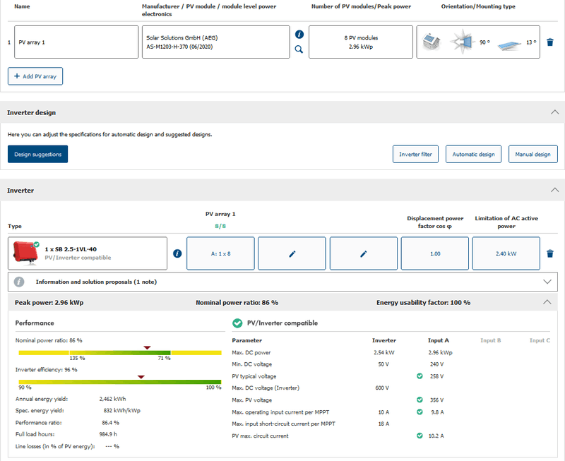

Ik heb twee APS QS1 hier. Eentje heeft 4 x 440 Wp panelen.
Hier een simulatie van de helft van je systeem. 8 panelen met een 2.4 kW omvormer. Dat topt niet merkbaar af. (nog geen kWh per jaar verschil met wanneer ik een 2.5 kW omvormer simuleer)

Dank voor je reactie! Goed om te weten dat het aftoppen verwaarloosbaar is, die conclusie had ik ook getrokken maar niet op basis van een directe simulatie. Ik heb inderdaad inmiddels dit besteld. Dat de panelen niet echt van AEG zijn meldde de verkoper ook, ze lijken van DMEGC te komen. Wel met een mooi afwerkingsniveau en 20 jaar garantie (net als de APS omvormers) en lineaire vermogensgarantie, leek me hier aan de kust wel een prettig idee met de zilte aanslag.
