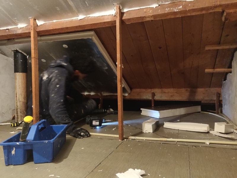

Ik heb het in mijn huis laten doen.
1. Alleen de zichtbare kant is gedaan.
2. Het gaat om het vocht in het hout. Dat kan er bij de pannen uit.
In mijn zoektocht naar een huis heb ik ook wel vochtplekken gezien van regen die tussen de pannen omhoog is gewaaid en toen door de planken naar binnen. Zolang het hout aan 1 zijde kan ademen lijkt me dit geen probleem.

De tape is aangebracht aan de zichtbare kant, niet ook aan de dak-zijde. De kieren zijn opgevuld met PUR.
Als ik zo naar de dikte kijk heb je de balken ook in het zicht gehouden of niet? Of heb je op de balken afgetimmerd?
Ik heb een kruipzolder, dus heb niets aan afwerking gedaan.
