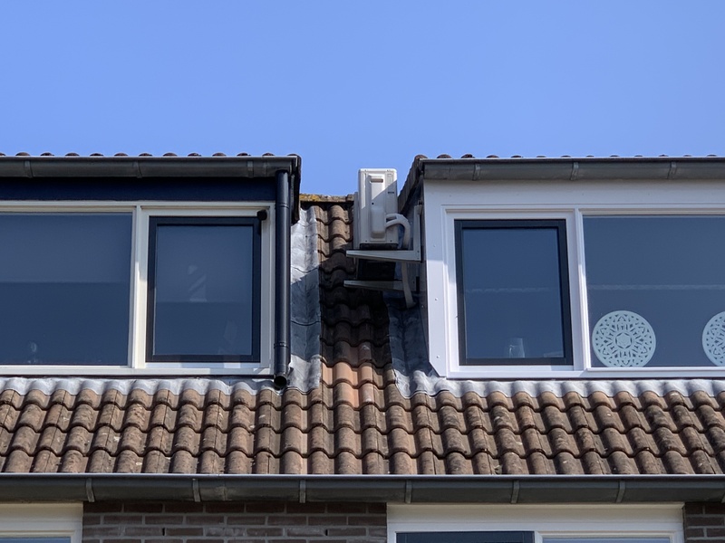

Moet ik dit goedkeuren als buurmanAfbeeldingslocatie: https://tweakers.net/i/ttdLuIZD2UuOw6rvBDr1Zog0GXA=/800x/filters:strip_icc():strip_exif()/f/image/0pCazJKxnO20wYt2vXWuQXcH.jpg?f=fotoalbum_large
Afbeeldingslocatie: https://tweakers.net/i/o1S33aPfOv1PoW0PfXM1ocvE-dg=/800x/filters:strip_icc():strip_exif()/f/image/3vIZYpOH06dCzAivBlHK0m4o.jpg?f=fotoalbum_large
ik zou er gewoon 1 tegenover plaatsen. _/-\o_

Zolang je er geen last van hebt zou ik hier niets aan doen. Visueel lijkt het me geen probleem. De vraag is nog of je geluidsoverlast hebt hierdoor?

Mogelijk steken de puntjes van de twee beugels een paar centimeter over de erfgrens uit als ik pixels ga tellen om de erfgrens te bepalen, maar dat is eerder mierenneuken dan daadwerkelijk klagen :P
Wat wél een valide punt kan zijn is als de unit geplaatst is ná 1 april 2021 deze aan strengere geluidseisen moet voldoen. Indien geplaatst na deze datum mag de unit niet meer dan 40 dB aan geluid produceren waarbij er op de erfgrens gemeten wordt. Met de manier waarop de unit geplaatst is zul je dit bijna in het apparaat moeten meten, waardoor je vrij snel over deze grenswaarde heen gaat.
Is de unit geplaatst vóór deze datum dan gelden deze eisen niet.
https://www.infomil.nl/on.../geluid-warmtepomp-airco/
Maar heel praktisch is het wel een nette manier van het plaatsen van een buitenunit, mits deze geen daadwerkelijk geluidsoverlast geeft.
Edit: Geluid neemt met 6 dB toe/af wanneer je de meetafstand halveert/verdubbelt, en verandert dus met 20 dB wanneer je de meetafstand met een factor 10 verandert. Wanneer je de 40 dB eis dus meet aan de erfgrens dan meet je zowat in het apparaat. Een buitenunit die 20 dB op 1 meter produceert (wat extreem stil is en helaas nog niet bestaat) zal op 5 cm gemeten dus 46 dB produceren waardoor deze niet aan de eisen voldoet. Een buitenunit zó dicht op de erfgrens kan daarom nooit aan de geluidseisen voldoen.

@Adre hoe goed is de isolatie van jouw dakkapel? Indien die niet al te best is, en er word veel hitte tegen aan geblazen, zou ik niet raar opkijken wanneeer dit jouw kamer daar nogal gaat verwarmen. En indien deze unit ook voor verwarming gebruikt word in de winter, dan word die kamer juist nog koeler..

Simpel, vraag je buurman om hem aan te zetten? max koelen voor max warme lucht, max verwarmen voor max koude lucht, kan je simpel testen of je er echt last van hebt. De warme lucht op een hete dag is behoorlijk warm, zoals @LankHoar ook zegt, dat kan wel 'iets' effect hebben op jouw kamer daar.
Maar snel gezien lijkt dit een Daikin, buiten hard blazen hebben die niet echt harde compressors of rariteiten, dus geluid verwacht ik zo 123 geen problemen (buiten geluid van een harde ventilator).

Unit moet minimaal 1 meter uit erfgrens bij ons dus even je apv er op naslaan.
Wordt wel een lekkere klankkast zo daartussen. Gewoon even je buur vragen vol vermogen te gebruiken weet je het snel genoeg.

Er is volgens mij geen warmtepomp op de markt die als je hem zo plaatst daadwerkelijk aan de geluidseisen gemeten op de erfgrens KAN voldoen.. dus nee dit hoef je denk ik niet te accepteren.
Nog een mogelijkheid een dakkapel is nooit vergunningsvrij zo dicht tegen de erf grens en dus die airco waarschijnlijk ook niet.
Er wel of geen last van hebben zou ik niet als maatgevend beschouwen. Ik zou jouw huis om deze airco bijvoorbeeld al niet kopen.

Mogelijke bouwovertreding, vraag is toch duidelijk? "Mag dit zomaar?"
Antwoord is al duidelijk: "neen dit mag niet zomaar"

Dit is vergunningsplichtig en mag dus niet zomaar.
Ik gok dat de buurman dit zonder vergunning heeft gedaan (dan heeft de buurman een probleem)
Als er wel een vergunning is aangevraagd en afgegeven (en jij hebt daar geen bezwaar op gemaakt) dan is het helaas je eigen probleem :)

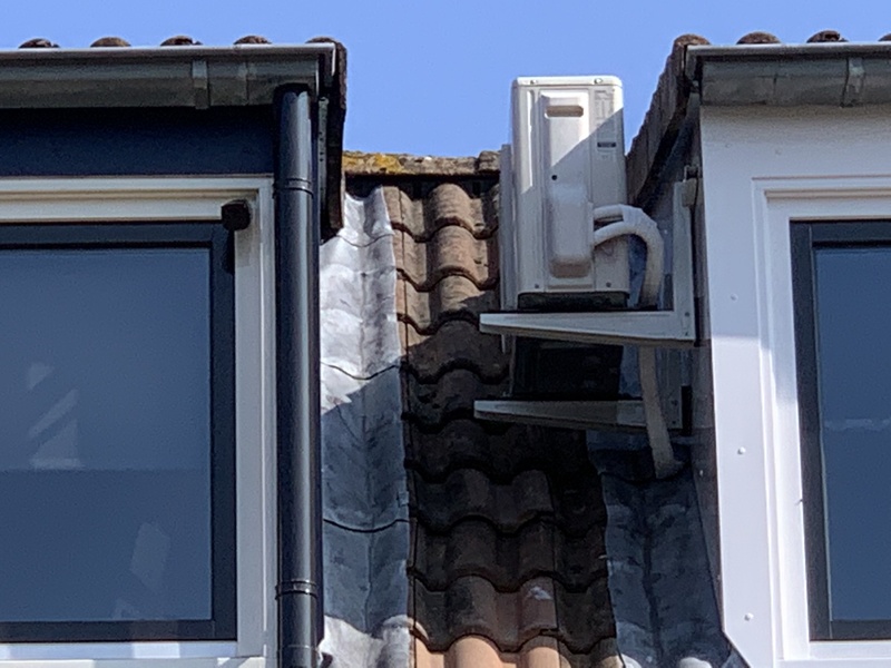

Dat hij nu niet weet welke ongemakken die airco op termijn gaat kunnen opleveren. Maar nu misschien wel het moment is om aan de bel te trekken, omdat het op termijn duurder of meer gedoe is.
Nu heeft de buurman binnen nog niet alles netjes afgetimmerd en kan dat ding relatief eenvoudig aan de andere kant gehangen worden. Over een half jaar krijg je gegarandeerd de reactie "waarom kom je er nu pas mee, was even eerder op de koffie gekomen".

Een airco buitenunit plaatsen vergunningsplichtig? google lijkt aan tegeven dat je gelijk hebt, maar vind het eigenlijk wel vreemd.

Is het niet wat raar dat hij niet gewoon op de dakkapel staat? Dat hebben onze buren gedaan en hoewel alle zelfde bezwaren over geluid etc kunnen gelden, is het wel een stuk netter (En lijkt me ook efficienter voro de unit zonder gelijk een dakkapel ervoor). Dit lijkt een actieve keuze.

In basis is alles vergunningsplichtig behalve wat specifiek is uitgesloten.
warmte pompen aan het gebouw zijn dat in zijn algemeenheid niet. maar in de meeste gemeentes inmiddels aan de achtergevel onder voorwaarde wel. voorgevel bijna altijd vergunningsplichtig.
op de grond in het voorerfgebied indien lager dan 1 m is ook vergunnings vrij in de achtertuin mag hij hoger zijn. maar vergunningsvrij ≠ regelvrij dus het geheel moet wel gewoon aan het bouwbesluit de geluidseisen etc voldoen.

Is het een normale hete unit of een inverter?
Normaal werkt binair. Uit of vol power
Inverter doseert de motor (and compressor) automatisch naar gebruik.
Hier in Vietnam zijn de normale hot-unit erg lawaaierig, maar de inverters hoor je nauwelijks.

Ik heb zelf twee van die buitenunits, zelf geplaatst. In de Daikin installatiehandleiding stond duidelijk dat deze units een hoop vrije ruimte nodig hebben om uit te blazen. Er komt redelijk hete lucht vanaf en de afstand tot de dakkapel van TS is écht minimaal. Als het echt een keer heet gaat worden dan heb je een goede kans dat de buitenunit zichzelf thermisch uitschakelt. En de temperatuur in jouw dakkapel zal ongetwijfeld ook wat harder oplopen.
Kan die unit niet aan de andere kant van de dakkapel gehangen worden? Of zit daar ook weer een buurman vlak bovenop?

Saeverix schreef op dinsdag 24 augustus 2021 @ 12:21:
Volgens mij heb je mijn "terwijl je er geen last van hebt" iets te simpel opgevat. Ik heb namelijk duidelijk aangegeven: Als het puur gaat om het feit dat het iets over je grens zit, terwijl je er geen last (overlast qua geluid) van hebt. Is het dan de ruzie met de buurman waard in dit geval?
Want in tegenstelling tot de voorbeelden van jou (schutting op jouw grond, boom dicht op erfgrens of een te groot bijgebouw plaatsen) is dit niet iets waar je ooit last van gaat hebben (mits TS er geen overlast qua geluid van heeft). Want volgens mij loop jij niet dagelijks over je dak zodat je kan struikelen over de uitstekende stangen waar de airco op staat.
Vandaar mijn redenatie: Geef het even aan bij de buurman dat het niet netjes is en dat je volgende keer bij zulke dingen even betrokken wilt worden. Maar ga niet eisen dat het ding weg moet. Maar nogmaals: dat alleen zolang TS geen overlast heeft qua geluid.
Volgens mij heb je mijn "als het niet mag, dan mag het niet" iets te simpel opgevat. Maar ik zal het herhalen; als het niet mag, dan mag het niet. Ook al zou er hypothetisch gezien geen directe overlast zijn, dan nog heeft dit te maken met regels en wetten welke jij gemakshalve negeert. Ik ben geen jurist dus ik ga geen uitspraak doen over of het legaal is of niet, maar het lijkt er niet op. En dan is er nog geen extra informatie gegeven over de mogelijke directe overlast.
Je negeert ook gemakshalve de potentiële invloed op de waarde van het huis, hoe klein ook, omdat potentiële kopers wellicht wel waarde hechten aan erfgrenzen en eventueel (geluids)overlast, en zelf geen zin hebben om dat juridisch op te lossen. Je kunt dus nóóit zeggen "dit is niet iets waar je ooit last van gaat hebben". Nu denk je; joh er is een huizentekort dus mensen overbieden toch wel, maar over 5 of 10 jaar is dat misschien niet meer zo en dan gaan kleine factoren weer zwaarder meewegen.
Als laatst blijft; wanneer de buren netjes hadden overlegd met de TS en gevraagd hadden of hij hier wellicht problemen mee zou hebben, aangezien het technisch gezien misschien niet helemaal zou mogen, dan had hij zelf kunnen bepalen of hij er akkoord mee zou zijn geweest en eventueel op welke voorwaarden. Dat is niet gebeurd en het feit dat de TS hierover informeert toont aan dat hij het er niet per direct mee eens is en wel degelijk belang hecht aan of hij dit moet goedkeuren als buurman (c.q. of dit mag of redelijk is of niet).

corset schreef op dinsdag 24 augustus 2021 @ 12:28:
Mooi hoe dit topic gaat van:
"Geen idee" naar "De buurman is fout!!!" zonder iets van bewijs, onderbouwing etc. Zolang TS niet reageert met meer informatie moeten we maar aannames doen ben ik bang.
Van wat ik begreep is de airco geplaatst in de vakantie van TS, zonder overleg.
Bron: ik had een bericht in m'n inbox. :+

Recrush schreef op dinsdag 24 augustus 2021 @ 12:35:
Overlast in geluid of warmte. Ik weet niet wat er gebeurd als het 40 graden is buiten en die airco staat vol te blazen tegen zijn dakkapel om die zolderverdieping af te koelen?

Marzman schreef op dinsdag 24 augustus 2021 @ 14:47:
Als ik de foto bekijk en een aanname maak over de isolatiewaarde zal het op zolder sowieso 30+ graden zijn, of het dan 30c of 32c is maakt dan ook niet meer uit.
Overlast door geluid lijkt mij een groter risico, zeker als er een goedkope b-merk chinees is opgehangen.

revolution-nl schreef op dinsdag 24 augustus 2021 @ 15:11:
Binnen op de zolder zal het misschien niet heel veel uitmaken, maar het is meer of je dakkapel niet beschadigd (verf verkleurd of spul droogt uit als het al heet is en dat ding er nog extra hete lucht tegenaan blaast). En je wilt die raam misschien ook open doen op een hete nacht :)

Ik ben eigenlijk wel benieuwd hoe het er op een bredere foto uit ziet. Hebben alle andere huizen ook dakkapellen?
Als er aan de andere kant geen dakkapel zit zou ik het wel wat vreemd vinden.
Voor de rest, zoals anderen ook zeggen, als ik er geen last van zou hebben zou ik er niet om klagen.

Vindt het wel bijzonder dat de aannemer dit zo plaatst, want die moet toch op de hoogte zijn van de regels. Maar als er geen overlast is geen probleem van maken denk ik. Wat je ook kan doen is een airco precies op dezelfde plek neerzetten, werken ze beide niet lekker. 8)7 Maar de aannemen had beter moeten weten.
Had moeten weten is de juiste opmerking. Aannemers kunnen net zulke idioten zijn als de rest van ons. En genoeg die gewoon exact uitvoeren wat de klant vraagt. Klant is koning en het is niet hun probleem als het later anders moet.

Er is wel een waarschuwingsplicht maar als die zich van de domme houdt heb je er ook niets aan.

Ook een ander ding als die dakkapel van hout is:
Hoe heet wordt die als er vol de zon op staat en die airco is er ook nog vol tegenaan het blazen?
Vlampunt van beschilderd hout is maar rond de 300C............
Buiten dat je maar moet hopen dat de thermische beveiliging van die buitenunit aan slaat wanneer ie in de zomer zijn hitte niet kwijt kan.
De airco's hier staan netjes een eind van de erfgrenzen af ondanks ze stil zijn.
Met een hoop ruimte eromheen zodat ie zijn hitte kwijt kan.

Ach kom, dit is toch gewoon lomp?
Als TS op die zolder wil slapen of werken en dan z'n raam open zet dan zit hij naar het geblaas van die airco te luisteren. Fijne buurman.

Nee dit is niet netjes. Je zult er in de praktijk weinig last van hebben, maar ik verwacht dat dit voor potentiële kopers wel een dingetje kan zijn. Als ik dat zou zien als ik je huis zou willen kopen zou ik daar toch wel een beetje mijn bedenkingen bij hebben.
