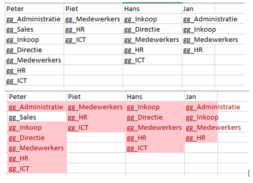

Hier in dit voorbeeld zie je dat alle medewerkers de groep: gg_Medewerkers zitten. Als ik dan conditional formatting doe laat die meer zien. Ik wil dat die dan alleen gg_Medewerkers eruit haalt.
Afbeeldingslocatie: https://tweakers.net/i/IcORxNaJFm3VOByLkYBK88xWA7s=/full-fit-in/4000x4000/filters:no_upscale():fill(white):strip_exif()/f/image/vjksjoLBf7KY4HeO3ZBZQ57c.png?f=user_large
  • Kheos
  • Laatst online: 25-09 21:47
Kheos
FP ProMod
en ik zeg: tel (met een formule uiteraard) hoeveel keer Administratie voorkomt in kolom Peter, Piet, Hans, Jan
1,0,0,1 (er zitten nullen in, dus niet uniek)
tel hoeveel keer Sales voorkomt in kolom Peter, Piet, Hans, Jan
(1,0,0,0) (er zitten nullen in, dus niet uniek)
tel hoeveel keer Medewerkers voorkomt in kolom Peter, Piet, Hans, Jan
(1,1,1,1) (er zitten geen nullen in, dus uniek)

  • Jeanke117
  • Registratie: Mei 2016
  • Laatst online: 21-09 15:44
Kheos schreef op dinsdag 24 augustus 2021 @ 11:48:
Je had me de goede richting in geholpen met het tellen. De oplossing heb ik hier: https://www.extendoffice....f-cell-contains-text.html
Met COUNTIF tel je het aantal woorden op basis van je cheatsheet. Vervolgens kan je de cheatsheet sorteren op het aantal gebruikers.
Thanks allemaal!
