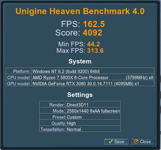

Net even een benchmark gedraaid, hierbij het resultaat.
Afbeeldingslocatie: https://tweakers.net/i/8imjqMJ8h_Z2J0hv6lGXOWuEgqQ=/full-fit-in/4920x3264/filters:max_bytes(3145728):no_upscale():strip_icc():fill(white):strip_exif()/f/image/7K4PthAuRZlCd1pYtt49LPXZ.jpg?f=user_large
  • peize9
  • Laatst online: 01:44
Dat is laag, wat zijn je temperaturen?

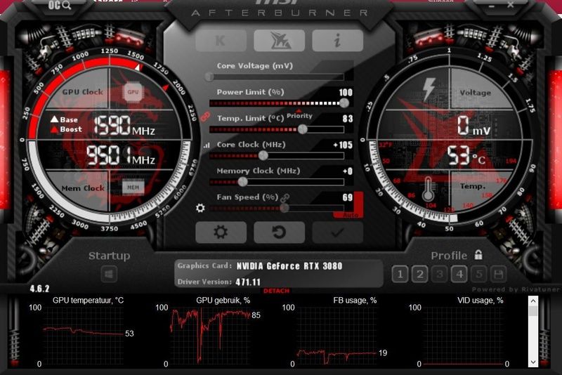

Kun je hier iets mee??
Afbeeldingslocatie: https://tweakers.net/i/0_BcDR4NbeItTzzo6stJkBnosnQ=/x800/filters:strip_icc():strip_exif()/f/image/bVeuokyq2iDrIuyMaZ1t5TRC.jpg?f=fotoalbum_large
  • Merethil
  • Laatst online: 17:37
Is dit tijdens een game? Misschien iets van Afterburner gebruiken om te bepalen wat de snelheden daadwerkelijk zijn, want GPU-Z laat niet zien wat de huidige snelheid van je GPU exact is.
Daarnaast vind ik het vreemd dat je maar 49% van je GPU zou gebruiken - heb je ergens V-Sync aanstaan oid? Dat kan zowel in-game als in de Nvidia Control Panel zijn ingesteld.
[ Voor 4% gewijzigd door Merethil op 24-08-2021 15:23 ]
  • Pikkemans
  • Laatst online: 20-10 19:30
Je GPU loopt tijdens het gamen/benchen dus niet 100%. Iets zorgt ervoor dat hij niet lekker volluit kan gaan.
Als je dit bij alle games + benchmarks hebt zou ik toch adviseren om opnieuw naar je voedingaansluiting te kijken. Controleer het even op basis van dit plaatjes:
Afbeeldingslocatie: https://tweakers.net/i/AxmnSwGBHk4ovVRP7Hms-seQkoA=/800x/filters:strip_exif()/f/image/XameIvku5BAt840C8WEUwUWQ.png?f=fotoalbum_large

  • Dracoz
Leek op 8 uit de heaven benchmark. Zal wel fout aangegeven worden dan
Ryzen 7 7800X3D ,MSI PRO X670-P WIFI, 2x16GB DDR5 6000Mhz CL30, RX9070XT
  • JWR007
  • Laatst online: 17-01 19:53
Dracoz schreef op zaterdag 28 augustus 2021 @ 11:27:
Ja dat denk ik ook, waarom dat die dat aangeeft heb ik echt geen idee van.
