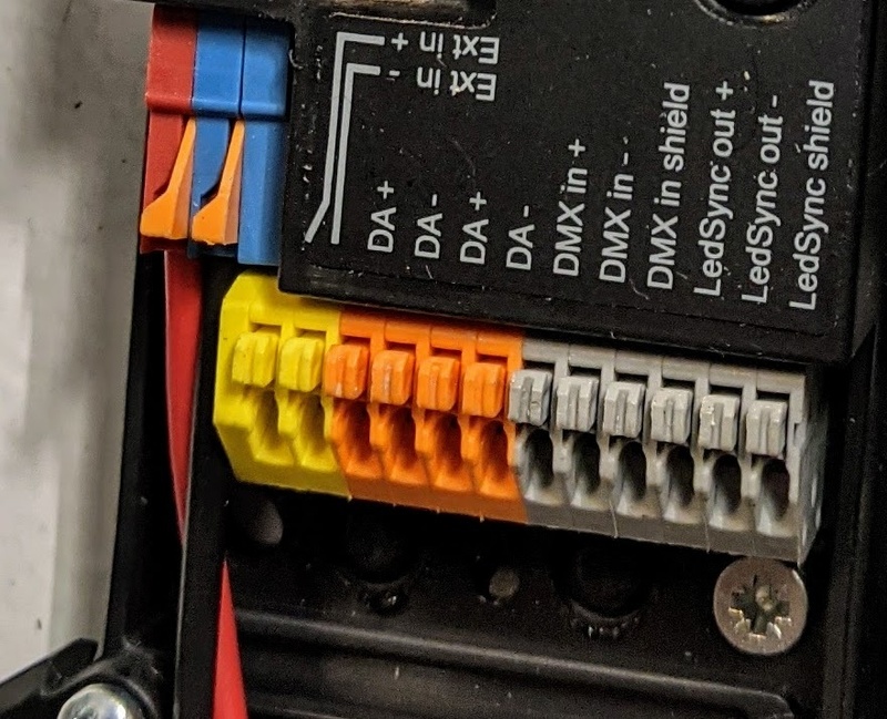

Ben ik echt zo onhandig of vinden jullie die aansluitingen op de Loxone Miniserver v2 ook heel tijdrovend en lastig?
Zo'n CAT 7 draadje in een minuscuul gaatje proppen zonder dat het buigt of breekt: ik vind het moeilijk... Een CAT 6 of 5 is al helemaal onbegonnen werk ...
En oh wee als je het draadje er terug uit moet halen: Eén op de twee kans dat het breekt 8)7
Een pincetje of fijn tangetje maakt het werk iets eenvoudiger, maar alle tips zijn welkom om mijn success ratio omhoog te halen! _/-\o_

Deze aansluitingen op een LinearDrive zijn toch véle malen handiger?
Afbeeldingslocatie: https://tweakers.net/i/23hIus3ZxKLaLSZ6LjNEwfK6wf0=/800x/filters:strip_icc():strip_exif()/f/image/TqNVXBGzM1MTA68pEY9JW7Kb.jpg?f=fotoalbum_large
Maar ze nemen natuurlijk iets meer plaats in...

En als je de (juiste) buskabel gebruikt? Zoals de LAPP 2170240-100 UNITRONIC® BUS 2 x 2 x 0.80 mm²?
Weet niet wat de dwarsdoorsnede van CAT7 aders is, maar kan me voorstellen dat die een stukje friemeliger zijn.

Loxone prijst zelf het gebruik van cat7 aan (blog). Die is 4x2x0,27 mm2.
Niet getest, maar ik denk dat 0.80 mm² er zelfs niet in gaat.

Erin doen met een tangetje, stukje strippen en rechtmaken. dan met een tangetje erin duwen. Met de hand is lastig.
Eruit halen is tegelijkertijd draaien en trekken. Alleen draaien of alleen trekken = stukmaken.
Ook dit kan makkelijk met een punttangetje. Nooit problemen mee.

Gertst schreef op dinsdag 24 augustus 2021 @ 09:59:
Ziet er verdacht hetzelfde uit als de KNX busconnector, die overigens gewoon door WAGO word gemaakt. Daar gaat de 0,8 makkelijk in, dat is dan ook de kabel die "er bij hoort".
