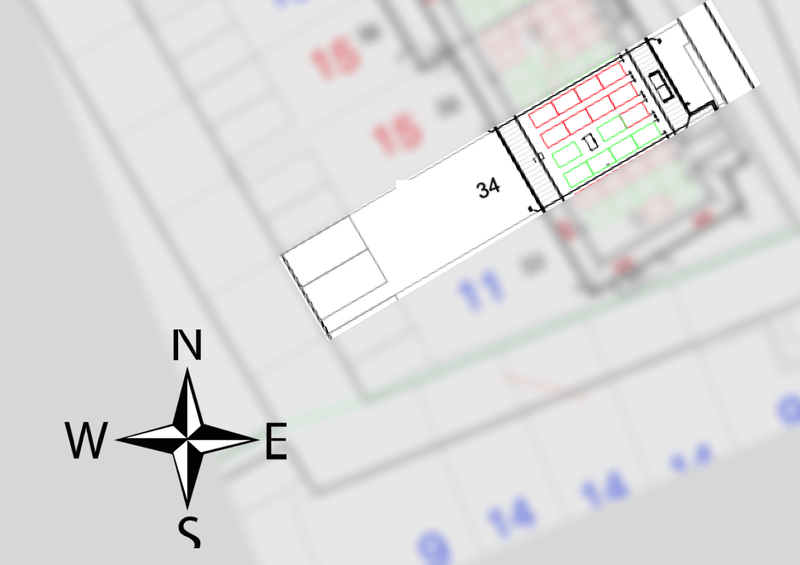

Momenteel hebben/krijgen we vijf zonnepanelen van 320Wp vanuit het nieuwbouwproject met de volgende omvormer: Enphase IQ7-60-2-INT. Helaas kan ik niet vinden welke zonnepanelen dit precies zijn (heb de vraag open staan).
De huidige situatie is aangeduid door de groene vlakken. De rode vlakken is de eventuele uitbreiding die werd voorgesteld door een partij die aan het project is verbonden.
Afbeeldingslocatie: https://tweakers.net/i/W53e8EoamIo3PwVQwT5lTOZH_t4=/800x/filters:strip_exif()/f/image/TkczLc2DAz1caEZIMLG4wO2M.png?f=fotoalbum_large
Ik neem aan dat er wat ruimte overgehouden is aan de zuidwest kant omdat: het schuine dak met dakpannen een stukje hoger is dan het platte dak waar de zonnepanelen liggen. Om zo uit de schaduw te blijven.

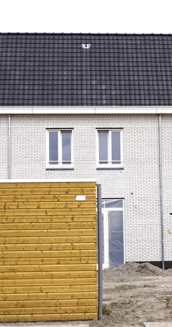

Naast het platte dak, zouden we ook nog zonnepalen op het schuin aflopende dak kunnen plaatsen. Deze ligt op zuidwest. Dit is de volgende situatie:
Afbeeldingslocatie: https://tweakers.net/i/al8wCNKurL5AdOtZ2CybfL9iD2w=/full-fit-in/4000x4000/filters:no_upscale():fill(white):strip_exif()/f/image/iSVeOeDTxpPiPgTR9p7kThbC.png?f=user_large
Afbeeldingslocatie: https://tweakers.net/i/cVvc4nFaTsUwLm69U6RjYNAN9QM=/full-fit-in/4000x4000/filters:no_upscale():fill(white):strip_exif()/f/image/iCVCCUOH3d9m1huXI7j8op2f.png?f=user_large
Waarschijnlijk belangrijk om te melden is dat de blauwe vakken nog te plaatsen dakramen zijn. Deze kunnen dus nog vrij verplaatst worden, het liefst wel alleen op de vertical as om het symmetrisch te houden met de ramen op andere verdieping.

Kan ik de huidige panelen behouden, is dit überhaupt slim? Deze leveren 320Wp. Wat niet optimaal is, maar ook niet heel slecht.
Het maximaal aantal panelen wat ik hier kwijt kan op een oppervlakte van 840cmx600cm lijkt ~15 stuks (?). Dat zou zo’n 4800kWh kunnen opleveren. Mits ik de huidige 5 panelen vervang.
Dak zuidwest kant
Op het dak aan zuidwest kant, zou ik mogelijk 8 panelen kwijt kunnen. Waarbij ik 3 panelen boven (liggende), 3 panelen onder (liggend) en links (staand) + rechts (staand) 1 paneel. Dit zou in theorie net passen als er met panelen van 170cmx100cm gewerkt wordt.
Ben benieuwd of dit echt mogelijk is, misschien wordt dit net te krap. Ook is er een regen afvoer te zien, ik weet niet of de panelen hier overheen gelegd kunnen worden?
Als er 8 panelen zouden passen, zouden deze rond de 3000kWh kunnen opleveren.

320 Wp panelen van 1 x 1.7m zijn niet zo slecht vergeleken met de nieuwere 370 Wp panelen van 1.05 x 1.77 m.
Als die panelen er niet te lelijk uit zien en ik zelf het dak op zou willen dan had ik die 5 denk ik naar een van de schuine daken gebracht.
Dan heb je het platte dak beschikbaar voor iets nieuws.
In een ruimte van 1 meter past geen paneel. De meeste installateurs houden een dakpan rondom marge aan. Als je goed zoekt vind je er een die genoegen neemt met een halve dakpak.
De locatie in horizontale richting van de dakramen hangt af van de balken in het dak neem ik aan?
- Wat te doen met de huidige 5 panelen + omvormer. Kan ik deze makkelijk uitbreiden, is het slimmer deze te vervangen?
Het kan allebei. Enphase is de duurste oplossing. Om er daar nog 15 van bij te leggen loopt het iets meer in de papieren dan als je kiest voor een andere omvormer.
Fijn dat de L/W zuiniger zou moeten zijn.
De zonnepanelen omwisselen is inderdaad nog een leuke optie om te overwegen. Ik weet (nog) niet hoe ze eruit zien, dus dat is nog even afwachten.
Een alternatief die ik overweeg is om de zonnepanelen later te gebruiken, omdat we uiteindelijk een carport/garage willen bouwen zuidwest.
De ruimte van een meter is dus te klein. Ik zou dit kunnen oplossen door de dakramen een stukje hoger te laten plaatsen. Alleen zelfs dan is het nog de vraag of er genoeg ruimte is omdat ik dan zowel boven/beneden maximaal 10-12cm over zou houden.
[quote]De locatie in horizontale richting van de dakramen hangt af van de balken in het dak neem ik aan?[quote]
Nee. Er loopt een grote horizontale balk op ongeveer een meter vanaf de dakgoot. En uiteindelijk in beide hoeken nog een grote stalen balk die verticaal loopt. Dus de horizontale plaatsing van de dakramen is redelijk vrij.
