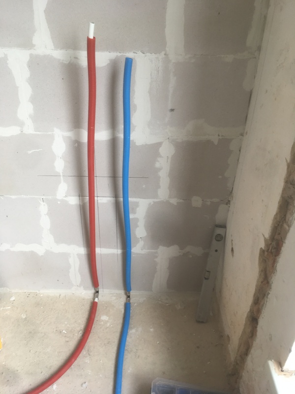

Een aannemer heeft bij mij een badkamer renovatie niet goed uitgevoerd. Niet opgeleverd. Nu twijfel ik aan alles wat hij gedaan heeft.
Zelf heb ik geen enkel verstand van zaken, dus ik hoop dat iemand me kan helpen met hopelijk zaken welke deze aannemer WEL goed uitgevoerd heeft.
Afbeeldingslocatie: https://tweakers.net/i/GqOuFMFxn-zdFsZgfwLBnr8wRtY=/x800/filters:strip_icc():strip_exif()/f/image/5cqmjjQqRdyjNLSLDd0QJwuq.jpg?f=fotoalbum_large
Afbeeldingslocatie: https://tweakers.net/i/0EI4CCHuNWZovM1KX5xDDZExJWM=/x800/filters:strip_icc():strip_exif()/f/image/HYkSYhl6Zlj4CSo2VEGfFS97.jpg?f=fotoalbum_large
Afbeeldingslocatie: https://tweakers.net/i/jGETZEUiMeZBERRn2anT8oEdvtc=/x800/filters:strip_icc():strip_exif()/f/image/kaS4N0JSUTVSgREzKEw33krr.jpg?f=fotoalbum_large
Afbeeldingslocatie: https://tweakers.net/i/pJKCP5CjPF5oLDv2QdgVpmUISGM=/x800/filters:strip_icc():strip_exif()/f/image/VdYQUgmvPoa0LHhDQe5rljUJ.jpg?f=fotoalbum_large

Ik snap je verhaal niet helemaal, maar laten we voorop stellen dat lekkage altijd kan gebeuren. Bij nieuwe oplevering zou het niet moeten natuurlijk. Toen wij de badkamer gingen verbouwen heb ik ook alle aanvoer en afvoer gecheckt. Een paar plekken zaten niet jofel en zijn toen verholpen. Met name achter het toilet druppelde het heel lichtjes.. Maarja, druppel is druppel dus het moet gewoon droog zijn.
Zover ik kan zien ligt hier niets gek en zijn er geen dingen gedaan die niet mogen. Dat neemt niet weg dat je een lekkage moet accepteren. Iemand die het serieus neemt, die legt er een velletje keukenpapier onder en komt de volgende weer kijken of hij nog steeds droog is. Vaak met uitzitten/krimpen van de vloer kan er druk op koppelingen komen, die ervoor kunnen zorgen dat ze alsnog gaan lekken. Dat kan je van te voren niet weten natuurlijk.. Als ik het zo zie, dan ligt er niets gek maar zoals ik al eerder zei: koppelingen in de vloer wil je liever voorkomen. Elke koppeling is een mogelijke lekkage en dat heb jij nu zelf ervaren helaas.. Minder koppelingen = minder kans op lekkage..

Kun je wat toelichten over de omstandigheden? Je zal een nieuwe aannemer nodig hebben om je badkamer af te maken. Die heeft ws ook een idee over de waarde van het werk van degene die dit gedaan heeft, wat je mogelijk kan gebruiken om die discussie af te ronden. Ik kan me voorstellen dat een nieuwe aannemer niet zoveel zin heeft om garantie te geven op het werk van een ander, zeker niet als dat gaat over potentieel vrij kostbare problemen (als bv de koppeling onder je tegelvloer gaat lekken moet de hele boel eruit.).
Voor wat het waard is: Het sloopwerk lijkt best netjes en grondig gedaan te zijn. Voor wat er aan waterleiding ligt lijken nette persverbindingen gebruikt te zijn. Het gat in de afvoer-standbuis (laatste foto, onder het gemetselde muurtje) vind ik zelf niet helemaal netjes, maar in principe zou daar een klemzadel op moeten kunnen.

Dit is sowieso niet wenselijk. Je warme leiding ligt tegen de koude leiding aan.
Afbeeldingslocatie: https://i.imgur.com/zWi47eC.png
zo krijg je dus legionella

Het zijn geisoleerde leidingen en op 1 punt tegen elkaar aan. Dit is niet echt een probleem. Ik ga er niet vanuit dat het warme water gebruikt wordt en koud niet. (Je mengt altijd en dat betekent dat water blijf stromen door beide leidingen.)
Dit risico is wel een beetje spijkers op laag water zoeken als je het mij vraagt.

@Hann1BaL ze gaan hier samen de vloer in. Voor mij aannemelijk dat ze de hele koof naar beneden op diverse punten lekker knus tegen elkaar aangedrukt zitten.
TS vraagt wat er niet goed gedaan is. De norm is niet "op één punt is niet echt een probleem"
het zijn geen geisoleerde buizen maar buizen in mantel.
het kruizen van leidingen of tegen elkaar liggen probeer je altijd te voorkomen of anders een stukje isolatie ertussen.
verder kun je weinig zeggen van het werk omdat ze het uitgelegd hebben en verder nog niks.
De huidige perskoppelingen kunnen in het beton. (liefst nog wel ff een tape erom).
Maar het liefst probeer je dit te voorkomen.
Meerlagenbuis kost niet de hele wereld dus als het geen tientallen meters zijn dan liever vanuit een lengte.
Btw. perskoppelingen om de bocht te maken.... met de dozenboor half in muur en half in vloer en dan met een veer de leiding buigen. Kleine moeite en scheelt weer twee koppelingen.

Je hebt gelijk! Ik dacht isolatie te zien, maar zijn alleen mantelpijpen. Dat verandert mijn kijk wel wat. Ik denk nog steeds dat het weinig problematisch is, maar in de koof hadden ze met isolatie dus het probleem van warm en koud scheiden kunnen oplossen.
De perskoppelingen ipv gebogen bocht scheelt vooral in de kosten voor de aannemer (bij aangenomen werk) wat betreft materiaal, maar meer tijd voor aanleg. Dus voor beide is wel wat te zeggen.
Perskoppelingen mogen gewoon in de vloer en zolang maar goed afgeperst voordat de vloer wordt gestort is er eigenlijk geen probleem.
En wat je zegt: het zijn foto's van "work in progress" dus is er geen conclusie van het beoogde resultaat te trekken.

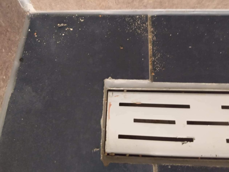

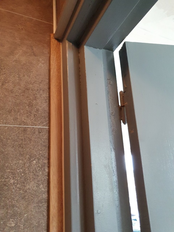

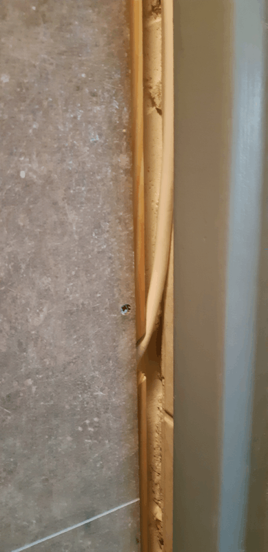

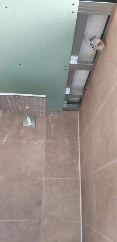

Afbeeldingslocatie: https://tweakers.net/i/WkCD3Z_Ba1XKYXNJDcjqfuWYYxQ=/x800/filters:strip_icc():strip_exif()/f/image/OppLwBweU2ook0SJag3DycLY.jpg?f=fotoalbum_large
Afbeeldingslocatie: https://tweakers.net/i/vL1Asb7T0klFjUSMpHd6WQ2MpAY=/x800/filters:strip_icc():strip_exif()/f/image/ShXFWC1rTXUSCHApjDlCwJDv.jpg?f=fotoalbum_large
Afbeeldingslocatie: https://tweakers.net/i/55exVLP3fhkq01TZSKV3HyMX-2g=/800x/filters:strip_icc():strip_exif()/f/image/OjXEWxTbXNdIqWiPZ1llugr8.jpg?f=fotoalbum_large
Afbeeldingslocatie: https://tweakers.net/i/TrGtv-YCaPH9JVsVmMxqZi2Y8vg=/x800/filters:strip_icc():strip_exif()/f/image/y9uX4ZSfREDGNadTRdoSPyAx.jpg?f=fotoalbum_large
Afbeeldingslocatie: https://tweakers.net/i/zZTjFwV6bgIS8jFdtZHS1E_2IXk=/800x/filters:strip_icc():strip_exif()/f/image/aOngGyQ8KkDzwmwMmJpXocK5.jpg?f=fotoalbum_large
Het is niet afgewerkt en niet afgekit, maar ik hoop echt dat de waterleiding wel goed gelegd is....De laatste foto was een noodtoilet.
Groet

Is het een echte bouwpatholoog of iemand van Vereniging eigen huis?
leidingwerk op een foto is niet netjes gebeugeld en zweeft.... (was dat tijdelijk).
op de ene foto is geen muurplaat gebruikt maar is direct de leiding aangesloten. Dan spaar je dus 25 euro uit op een muurbeugel en shellkraantjes.....
tegelwerk rond drain is heel slordig.
  • ElisaBe

zie ik nu een schroef in een "tegel"?
is dat een soort van kliktegel pvc op de muren?
Hebben jullie besloten om het oude kozijn te laten zitten of zij?
die ziet er ook behoorlijk oud en niet fraai meer uit.

Dat zijn Fibo Trespo wandpanelen, net als in de badkamer. Er is niet gesproken over kozijnen. De kozijnen en wanden zijn nu wel netjes geschilderd. Is een woning uit 1960.

er is maar 1 manier of daar een uitsluitel over te krijgen. henco afpersen op 16 bar.
het is wel een rot klus. maar het geeft wel duidelijk heid of de waterleiding dicht is.
stap 1 oppompen tot 16 bar. dat een poosje laten staan 15 minuten.
. aflaten nogmaals oppompen tot 16 bar. 30 minuten. dit is om het zogenaamde
rekken van kunstof op te vangen. en dan nog 45 minuten op 8 bar.
(en gelooft het nooit hij was dicht tijdens de proef.
en toch zat er nog een lekage in. 1 rubberen ring verschoven. :'(

miciel schreef op maandag 23 augustus 2021 @ 18:59:
Afpersen van de leiding is zeker een goed advies, hoewel dat natuurlijk al veel eerder had moeten gebeuren. Na aanleg dient er op drukbestendigheid en lekdichtheid getest te worden.
Aanvullend (en niet onbelangrijk) advies om eventuele schade te voorkomen, is om alle toestellen die schade kunnen ondervinden van het afpersen, af te koppelen of d.m.v. kraantjes (die wel tegen die persdruk kunnen) uit het af te persen leidingdeel te halen.
Verdere info over het op een juiste wijze afpersen van metalen of kunststofleidingen kan men vinden in:
WB 2.3 "uitvoering persproef"
En op blz. 104 en 105 van het Technisch handboek van Henco geeft de fabrikant aan op welke wijze en met welke druk er afgeperst moet worden.
