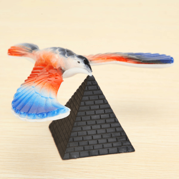

Hetzelfde principe als dit:
Afbeeldingslocatie: https://tweakers.net/i/N4FMyTC7lYI9Xy5Z-IJAoWL-L6g=/full-fit-in/4000x4000/filters:no_upscale():strip_exif()/f/image/sfZ4U4vnuGMrDjNSKlaga0s7.png?f=user_large
Je zorgt ervoor dat het zwaartepunt op de tafel rust, waardoor het geheel zichzelf omhoog kan houden.

Volgens mij hetzelfde idee als een Tensegrity Table.
https://www.kjmagnetics.com/blog.asp?p=tensegrity
Wikipedia: Tensegrity
Een soort balanceeract van krachten die tegen elkaar in werken.
