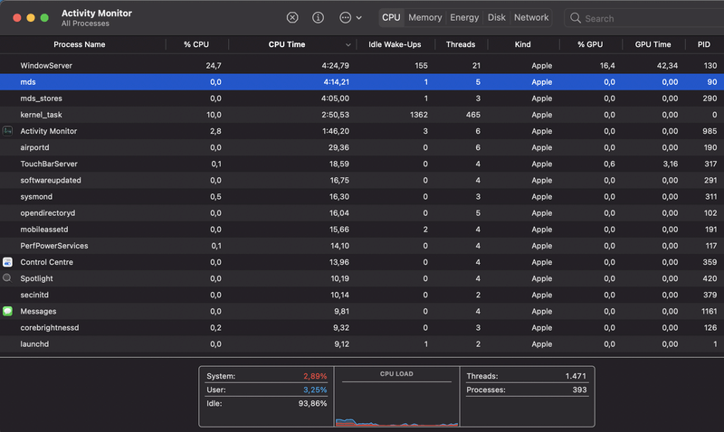

Zo te zien is spotlight in ieder geval nog bezig geweest:
Afbeeldingslocatie: https://tweakers.net/i/RmxNNvydQasWU0Y7UvY1V5ItPuo=/800x/filters:strip_exif()/f/image/0Crne49NdkcahjbNcAkvw9fQ.png?f=fotoalbum_large
mds/mds_stores, zou dat wellicht de drain kunnen veroorzaken?

Kleine update: Ik heb de macbook zojuist wederom ingeleverd bij de aMac omdat ik eigenlijk alleen maar dezelfde trend kon ontdekken in het energieverloop.
+/- 5,5 procent per uur gaat er verloren in idle stand.
Dat is ongeveer wat ik verwacht wanneer je de m1 gebruikt voor een beetje browsen zo rond de 18uur.
Ik kan helaas ook geen processen vinden die veel cpu gebruiken dus lijkt het toch een hardware dingetje te zijn.
