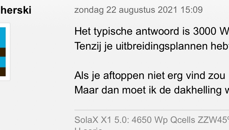

Afbeeldingslocatie: https://tweakers.net/i/vrGkiafydytlpxVxO1rLWRFqaHk=/full-fit-in/4920x3264/filters:max_bytes(3145728):no_upscale():strip_icc():fill(white):strip_exif()/f/image/3mzr1WzVxJqqN4NvLKrUmkLQ.jpg?f=user_large
O-)
Als je aftoppen niet erg vind zou ik ook even met Sunnydesign kunnen kijken wat die 2500 W omvormer doet. Maar dan moet ik de dakhelling weten.
Kijk nou uit! Hoeveel posts hebben we al over aftoppen en bijplaatsen maar omvormer te klein? Met ruim 3200Wp op zuid nam ik een 3600, zeker met 40-50 graden dakhelling aangezien het dan niet zo warm meer is.

Voor jou en mij is PV een hobby, dat kan dat een prima insteek zijn. (zelf lig ik overigens eerder wakker van een te dure omvormer dan een beetje aftoppen, maar goed bij veel mensen is dat andersom)
Het prijsverschil tussen 3 kW met 1 mppt en 3.6 kW met 2 mppt is maar +/- 110 euro, echt niet veel. Maar zonder de uitbreiding verdien je dat gewoon nooit terug. En voor veel mensen gaat het daar om. (daarnaast belast je op deze manier het net minder, dat kan ook handig zijn)
Ik ken het dak van @keyloged21 niet, lastig om uitbreidingsplannen te voorzien.
