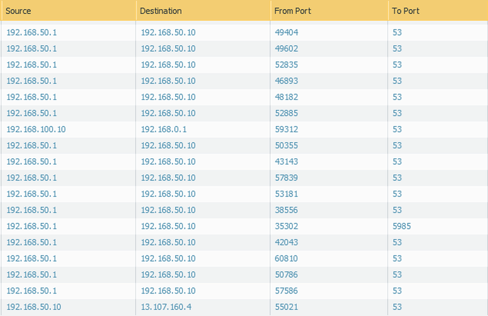

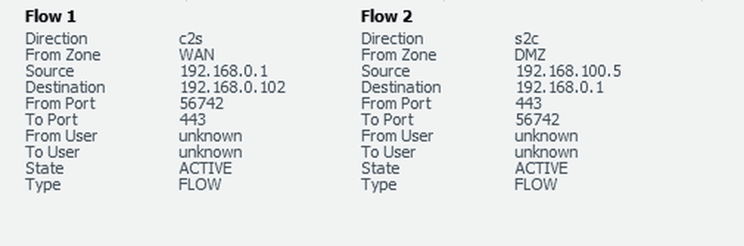

Nee, je houdt enkel alleen maar rekening met destination poorten. Je hebt ook source poorten en hier is waar een web-server op antwoordt.
Client-IP = 50.50.50.50 (iemand uit het internet)
Webserver = 80.80.80.80 (je publieke adres bedoeld voor port-forwarding)
Dus wanneer iemand surft naar de webserver of wat je ook gebruikt voor port-forwarding, heb je het volgende:
- Source address/port: 50.50.50.50:43545 en Destination address/port: 80.80.80.80:443
Wanneer de webserver antwoordt:
- Source address/port: 80.80.80.80:443 en Destination address/port: 50.50.50.50:43545
Source poorten zijn redelijk random en verschillend per sessie. Zie voorbeeld onder.
Afbeeldingslocatie: https://tweakers.net/i/c3V4bUrxRThw0eewTdwS0N-mi7o=/full-fit-in/4000x4000/filters:no_upscale():fill(white):strip_exif()/f/image/GQAp6qVFVKztgopEbDrJb8fV.png?f=user_large
Afbeeldingslocatie: https://tweakers.net/i/pQ7Et20_yfsMwld1K0ZvvjoSBrk=/full-fit-in/4000x4000/filters:no_upscale():fill(white):strip_exif()/f/image/MbA8RN8xO3rHlVUygF1PibED.png?f=user_large
[ Voor 6% gewijzigd door Faifz op 23-08-2021 04:30 ]
