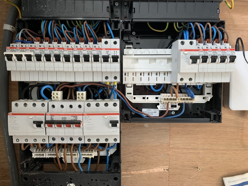

Op dit moment woon ik in een woning waar in 2017 (in opdracht van de vorige eigenaar) de gehele elektra van vervangen is. Buiten het feit dat er wat zaken zijn gedaan waar ik zelf niet gelukkig mee ben (bijvoorbeeld het gebruik van installatiekabel direct in het beton in plaats van losse VD aders door buisjes) werkt alles. Een pijnpunt dat ik heb is dat de garage op dezelfde stopcontacten zit als de woonkamer.
Binnenkort wordt hier de voortuin open gemaakt en ik wil direct de stroomvoorziening uitbreiden zodat we niet de bestrating later opnieuw hoeven open te breken.
Allereerst even twee foto's van de meterkast:
Afbeeldingslocatie: https://tweakers.net/i/cJHr33B6Li9fcX3Mq6985d3hpuk=/800x/filters:strip_icc():strip_exif()/f/image/3lSq8QmHNnPJtnP6fG4f7TqO.jpg?f=fotoalbum_large
Afbeeldingslocatie: https://tweakers.net/i/M3Jywa0fkegLqgbpkPQwCNPQ7qI=/800x/filters:strip_icc():strip_exif()/f/image/HzKRf9BBf0JhD68BSupiqnbs.jpg?f=fotoalbum_large
Waarbij groep 9 naar een aparte groepenkast achter in de tuin gaat waarop een jacuzzi zit en een omvormer voor zonnepanelen (beide enkelfase).
Nu wil ik alvast voorbereidingen gaan treffen voor een laadpaal en een extra groepenkast in de garage. In de garage wil ik namelijk een krachtstroom (voor bijvoorbeeld een zwaardere draaibank) en de mogelijkheid om nog een enkelfase omvormer erbij te plaatsen. Voor de laadpaal wil ik (ook weer op de toekomst voorbereid) drie fases hebben.
Nu zat ik zelf te denken om vanaf de meterkast twee kabels te leggen:
  1. kabel voor de laadpaal, 5 aderig 4mm2
  2. kabel naar de garage, 5 aderig 6mm2
Voor beide kabels hebben we het over ongeveer 25 meter.
Mijn vraag is nu hoe dit verder in de meterkast moet worden geregeld.
Klopt het dat ik voor de laadpaal een 3 fase alamat (zoals bijvoorbeeld https://www.123groepenkast.nl/ABB-AardlekAutomaat-3P-N) kan plaatsen?
Een voor de kabel naar de garage, hoe moet ik die afzekeren? Ik neem aan dat die wel gezekerd moet worden voor als er wat met de kabel gebeurd die buiten ligt, maar ik wil niet dat ik vervolgens in de garage alleen nog maar 10A automaten kan plaatsen in verband met selectiviteit.
In de garage wil ik zoals gezegd krachtstroom hebben, maar daarnaast ook gebruik maken van een van de fases om een omvormer op te plaatsen. Kan ik daar dan ook een groepenkast plaatsen met daarop een 3 fase automaat en een losse 1 fase automaat?
Ik weet nog niet zeker of ik de meterkast zelf ook aan ga sluiten, maar ik wil wel graag weten hoe het aangesloten zou moeten worden. Helaas heb ik al eens te maken gehad met een elektricien die het niet te nauw nam met regels...

Als je nog niet weet hoe je het gaat gebruiken, waarom dan al in de meterkast?
Zou gewoon draad in een paar loops onder in de meterkast laten komen en pas de elektra installatie aanpassen zodra je weet wat je er precies aan wilt hangen.

Je hebt nu 3 fase, 3x25A neem ik aan.
Je weet nog niet precies wat je wilt gaan doen, dus dan kom je op een onderverdeler in de schuur uit.
Omdat je nooit meer dan de hoofdaansluiting kan trekken , is 1 kabel 5 aderig 6mm2 volgens mij voldoende. Ik zou er eerder nog een data kabel naast leggen.
Wat betreft selectiviteit. Jouw eindgroepen moeten selectief zijn t.o.v. de hoofdaansluiting. De beveiliging van de kabel hoeft dat niet te zijn.

Voor omvormers geldt dat deze op een eigen groep moeten worden gezet. Hoe zit dat dan als ik met een onderverdeler? Als daar een aantal groepen uit komen, komen ze uiteraard in de hoofdkast wel weer samen via één kabel. Is dat toegestaan?
