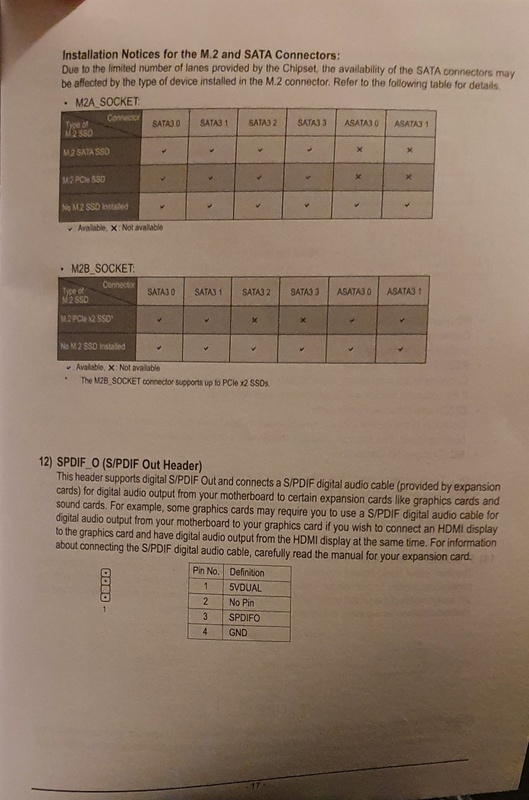

...Hallo,
Ik heb een gygabite B450 Aoros Elite moederbord. Ik heb er 2 pci-e ssd in gestopt en wat ik dan lees is dat ik op beide 0-1 sata nog hds kan aansluiten. 2 normale ssd's ziet hij maar 2 gewone hd's niet. Ik heb ze allemaal aangesloten met een sata 3 kabel.
Laatste bios staat erop.
Ik voeg hierbij een foto waaruit ik versta dat het kan.
Graag jullie hulp of wat ik kan proberen aub?. Heb er ff een punthoofd van. Xd
Thx

Franky7111 schreef op vrijdag 20 augustus 2021 @ 17:21:
Dus ik kan er 4 aansluiten. Dus 2 op de sata die haaks staan en 2 op die dat recht op het moederbord ziet waar je recht op kijkt? Of versta ik het mis?
Je verstaat het mis....
Wat er staat is dat wanneer je M.2 M2A gebruikt, ASATA3_0 en ASATA3_1 niet beschikbaar zijn. Wanneer je M.2 M2B gebruikt zijn SATA3_2 en SATA3_3 niet beschikbaar.
Als je dus zowel M2A als M2B gebruikt zijn alleen SATA3_0 en SATA3_1 nog maar beschikbaar, de andere 4 zijn niet meer beschikbaar. Je kunt dus nog 2 van de standaard SATA poorten gebruiken.

Ik zien geen foto, maar zie je de schijven in je bios?
Heb even de handleiding bekeken en je kan alleen 2 schijven in sata3 0 en sata3 1 gebruiken als je beide m.2 gebruikt. Sata3 0 en sata3 1 zijn de 2 onderste connectors zwarte connectors.

Afbeeldingslocatie: https://tweakers.net/i/Ehe32_t2HHt2CYOQcNDZp-MQl7I=/x800/filters:strip_icc():strip_exif()/f/image/P8EZ59Dm77rQpo5vqcUX03lD.jpg?f=fotoalbum_large
Grts
Correct, reden dat je de hdd niet kunt zien ligt ergens anders
Grts
Nee de poorten heten toch hetzelfde in de tabel? Er staat per M.2 slot welke sata poorten worden uitgeschakeld. Ga je combineren dan worden er 4 poorten uitgeschakeld.
