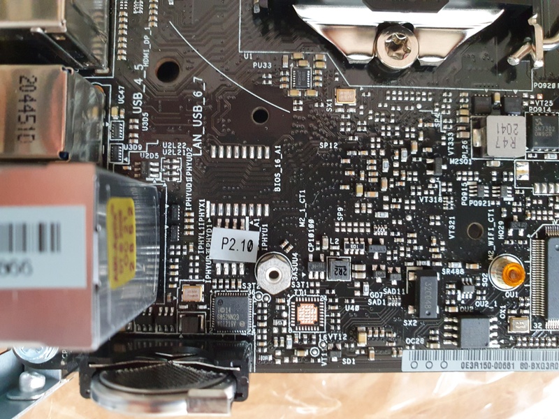

Ik heb ondertussen het pakket binnen en ook contact gezocht met ASRock. Ze kunnen niet zien welke bios versie een specifieke barebone heeft, maar wel wanneer het geproduceerd en verkocht is. Tussentijds updaten ze zelf de BIOS, dus dat kan wat zeggen.
Het kan getest worden met enkel de CPU en RAM. Als hij dan niet start kun je hem opsturen naar ASRock zelf, en updaten zij de BIOS voor je.
Maar op de BIOS chip zit een stickertje met de BIOS versie, en laat ik nou net P2.10 zien. _/-\o_
Afbeeldingslocatie: https://tweakers.net/i/okaco3EXWfuPERny9qXcoF8FEBs=/800x/filters:strip_icc():strip_exif()/f/image/Fn455XRPhV0Ikfa9U0TzfDYQ.jpg?f=fotoalbum_large

delta1 schreef op woensdag 25 augustus 2021 @ 15:55:
Dus begrijp ik het goed dat het metale deel (heatsink?) wel op je CPU zit, maar dat de 120mm cooler voor lucht invoer zorgt? Interessant! Sorry voor mijn onwetendheid, maar waarom heb je hiervoor gekozen?
Omdat ik de boxed cooler een irritant geluid vond hebben. Tevens had ik nog een aantal Noctua fans over, zo werd 1+1=2. Echter is mijn Deskmini naar de meterkast verhuisd, dus de boxed cooler had prima volstaan. :+
En ik heb letterlijk de verbindingsbruggen van de koeler naar de fan zelf doorgezaagd, zodat ik alleen de mounting en het goedkope stuk gietaluminium (wat ze een heatsink durven te noemen bij Intel) nog over heb.
Voordeel is dat de SSD's nu wat extra airflow hebben... hoeverre ze dat dan ook nodig hebben. O-)
Veel plezier met je Deskmini in combinatie met de I3! :9
