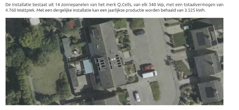

Ik heb een dakkapel over de gehele breedte, deze ligt op west. Nu wil ik zo veel mogelijk panelen plaatsen in één keer.
Belangrijkste vraag, is Enphase/Solaredge te beste oplossing? Of is een omvormer met dubbele of zelfs enkele string mogelijk?
Situatie:
- Dak oost met Velux dakramen
- Dak west met dakkapel
- Dak dakkapel
Afbeeldingslocatie: https://tweakers.net/i/Mtohy6YzoBEArbCDgS-NORhymhY=/800x/filters:strip_icc():strip_exif()/f/image/6l3AGsRbZJoWtl1daeib4MF3.jpg?f=fotoalbum_large

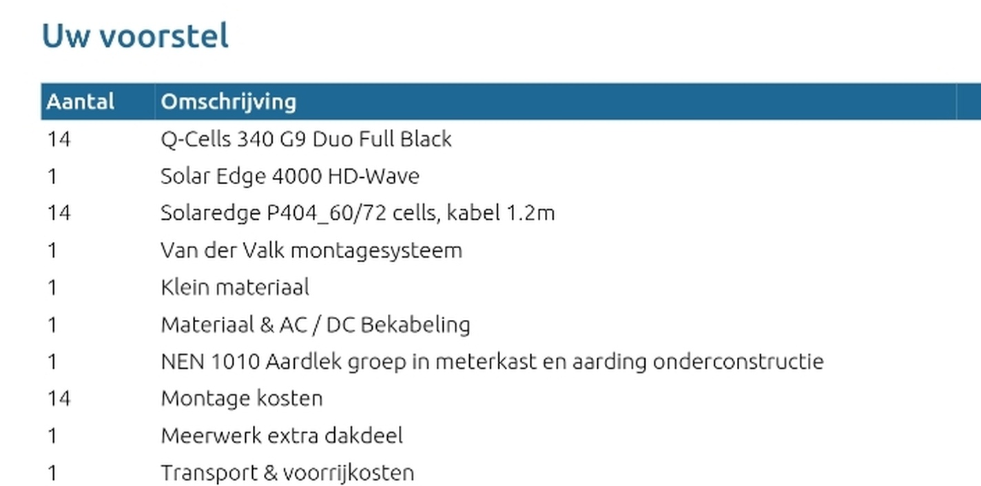

Derde vraag, wat vinden jullie van onderstaande offerte, prijs zal ik er voor nu nog uit laten.

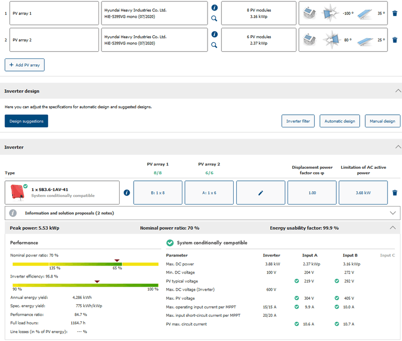

Het verschilt maar 90 euro maar ik zou denk ik toch kiezen voor het 3.68 kW enkelfase model. Doordat de panelen grotendeels vrij steil oostwest liggen staat de zon niet op alle panelen tegelijk loodrecht.
Hier als bewijs even een screenshot gemaakt met Sunnydesign, met de 3.68 kW omvormer verlies je 0.1% van de jaaropbrengst doordat de omvormer aan de kleine kant is. Dat is 5 kWh per jaar, daar kun je geen grotere omvormer mee terugverdienen.

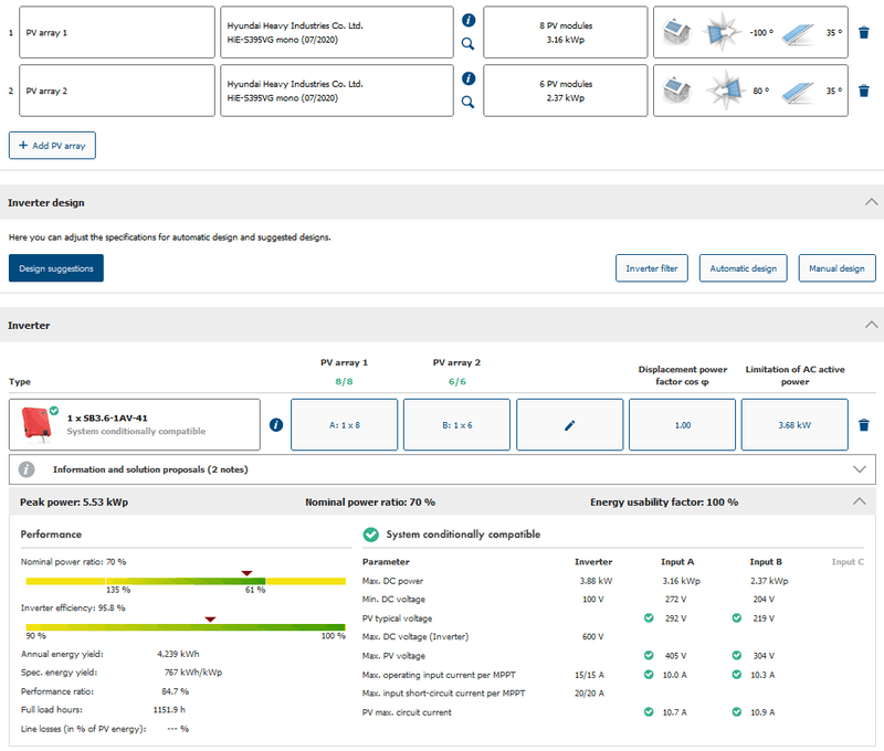

O alles op 35 graden. Dan topt de 3.68 kW omvormer nog veel minder dan 5 kWh per jaar af. Zo weinig dat ik het niet eens kan simuleren.
Afbeeldingslocatie: https://tweakers.net/i/8tZ5xDjnc5BIIWS7sWCgbSzFvgc=/800x/filters:strip_exif()/f/image/AbLViwoWpZKTooSUH84tkPcx.png?f=fotoalbum_large
In dit geval is dus de SE5000 overkill en kan de 3500 of 4000 al afdoende zijn?
Ik zou kiezen tussen het 3500 en het 3680 W model. Het 3500 W model haalt volgens Sunnydesign jaarlijks 3 kWh minder van je dak dan het 3680 W model.

Ik heb het even is SE designer gesimuleerd. Die berekend het max DC vermogen een fractie hoger dan Sunny: 4.08kW.
SE simuleert echter geen aftop met SE3500H, maar die scheelt maar een 10je met SE3680H... pak die dus.
SE simuleert ook geen problemen met p401, maar houdt amper rekening met de dakkapel... Aangezien p404 hetzelfde kost, even efficiënt is... 100% zorgen dat je die krijgt.
Als je op gegeven moment besluit toch die dakkapel vol te gooien... Dan kan dat erbij op dezelfde omvormer met weinig aftopping (30kWh).

Ik heb de berekening even gedaan met 2 strings en Sunnydesign van SMA omdat ik dat makkelijker vind en het qua vermogen niet uitmaakt.
Als het geen stringomvormer maar SolarEdge wordt dan is 1 string beter (2 strings kan ook niet op een 3680 W versie.
