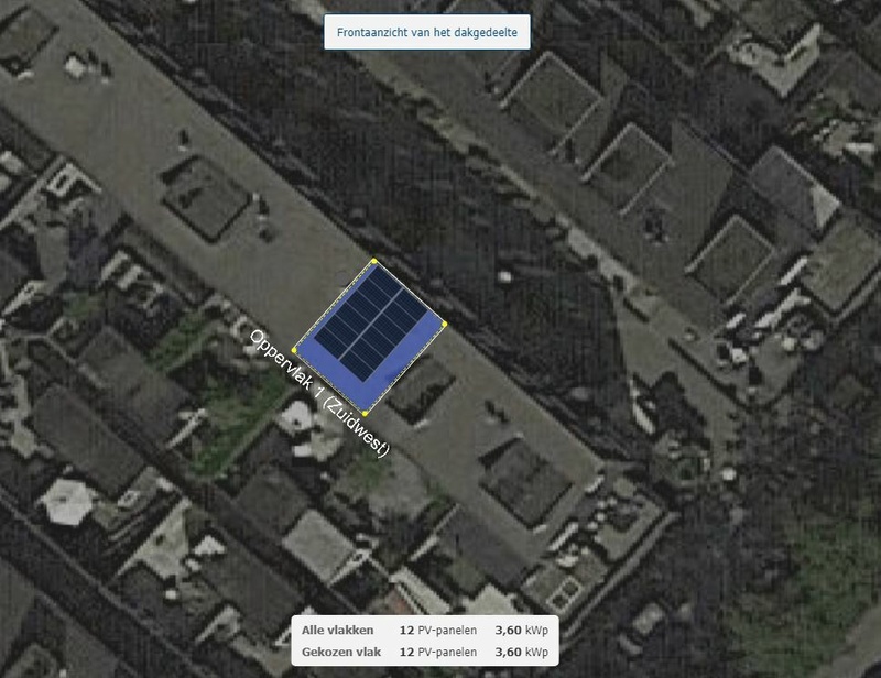

Beste allen,
Graag jullie mening en advies over de aanschaf van zonnepanelen
Foto's
Afbeeldingslocatie: https://tweakers.net/i/080w3hmepmBBablJOKZIMyXU_00=/800x/filters:strip_icc():strip_exif()/f/image/inYWPCc89jq3JpIqlAyg2haJ.jpg?f=fotoalbum_large
Afbeeldingslocatie: https://tweakers.net/i/P8lUvgh39kAJHtVF4zMBe_kDzQg=/800x/filters:strip_icc():strip_exif()/f/image/OvqWVWyTjFZjCwYxpwP9jiSA.jpg?f=fotoalbum_large
Afbeeldingslocatie: https://tweakers.net/i/9ODPw_iuvkunpJNooC9S2CKGhoc=/800x/filters:strip_icc():strip_exif()/f/image/ZEaZpHgNPrv8pS2ONjZxq356.jpg?f=fotoalbum_large
dakliging is zuidwest met een hellingshoek van 24 graden (volgens http://www.3dbag.nl/)
Beschikbare (dak)ruimte
Het dak is 6 meter breed van regenpijip tot regenpijp
de lengte is ongeveer 7meter (gemeten met google maps :) )
Schaduw
misschien wat lichte schaduwval van de dakkapel van de buren of schoorsteen
Jaarverbruik
3300 Kw/pj
Huidige elektriciteitsaansluiting
3-fase aansluiting
Budget en doel
budget is tussen de 3 en 4 duizend euro te blijven en voldoende op te wekken van wat ik verbruik
Wie gaat het project uitvoeren
Degene die de offerte heeft uitgebracht.
Bijhouden van data
standaard portaal is prima om per paneel uit te lezen zouden optimizers /micro omvormers nodig zijn en dat hakt teveel in het budget.

Dat bovenste screenshots is een opbrengst simulaties met 300 Wp panelen?

de bovenste screenshot is gemaakt met sunny design
12 x .SMA SMA Demo Poly 300W (alleen om een indruk te krijgen/geven.
