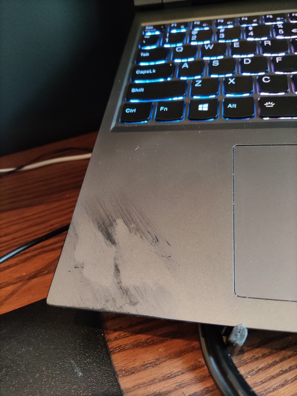

Ik heb in al mijn wijsheid bij mijn nieuwe laptop besloten om de stickers te verwijderen. Toen de lijm resten er niet goed af gingen heb ik véél te hard geboend en daarmee het plastic flink beschadigd.
Is dit op een of andere manier nog te verhelpen of moet ik hier maar vrede mee hebben?
Afbeeldingslocatie: https://tweakers.net/i/UPc1fp47rHKqUVnyPQzlg9wAW7w=/x800/filters:strip_icc():strip_exif()/f/image/vM70MS59OF2wVwgDIaqg5eG5.jpg?f=fotoalbum_large

Je kan het licht opschuren, in de primer zetten en een nieuw kleurtje geven maar dat moet dan wel met de hele bovenkant.
Ik zie niet hoe je alleen dit stukje kan repareren.

De lijmresten kon je gewoon met wat wasbenzine verwijderen, dan veeg je het er zo af. Dit heeft ook geen invloed op het plastic of de verflaag, wel even afnemen met een vochtig doekje erna.
Op dit soort ondergronden moet je nooit met schuursponsjes en andere ellende aan de slag, want je schraapt de lak er zo af (zoals je al gemerkt hebt).
Dit mooi krijgen wordt een uitdaging en ik vrees het ergste.

EValentino schreef op woensdag 18 augustus 2021 @ 09:14:
Of gewoon met een plakbandje... Doet echt wonderen.

Ja I know. Ik was met alcohol aan de slag maar het lukte niet goed, en toen kreeg mijn impulsiviteit de overhand.. helaas, ik denk dat ik er mee moet leren leven dan.

WD40 op een doekje bleek super goed te werken!

Wellicht overbodig, maar heb je ook eens gekeken naar palmrest stickers?
Er zijn wel eens stickers voor laptops die je op de kappen kan bevestigen, die gaan die over de gehele plastic gedeelte. Waardoor het een gedeelte lijkt en zo werk je ook weer de gebruikerssporen weg.
Weet niet welk laptopmodel dit exact is, maar je kan altijd op je laptopmodel zoeken via Ali of Ebay :)

Ik zou of de C-cover (laten) vervangen of een skin er overheen doen. Volgens mij is dit een Legion 5 Pro?
https://nl.aliexpress.com...-4a3b-aaac-e1024f389463-0
