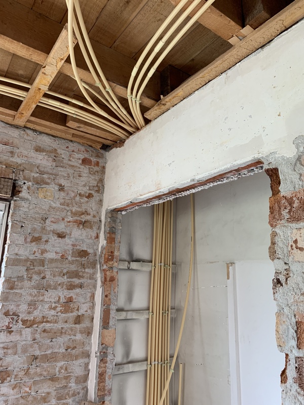

Al het leidingwerk wordt vervangen, was alleen voornemens om een gecombineerde coax/utp kabel te gebruiken die door 1 buis kan… Vandaar dat 2x utp net even lastiger is, dat kan niet door 1 buis icm coax. Zie impressie :)
Afbeeldingslocatie: https://tweakers.net/i/vMFE2pzl34Ba-TgaDo6Z1DAtXLE=/x800/filters:strip_icc():strip_exif()/f/image/N5XDRhUVGuUgPTCJb8iZ4MPh.jpg?f=fotoalbum_large
De AP’s op de 1e en 2e komen wel redelijk recht boven elkaar inderdaad, andere optie is er niet echt (of ze komen in slaapkamers, wat niet mijn voorkeur heeft). Kan natuurlijk proberen of 1 voldoende is, maar later 1tje bijplaatsen is toch wat lastiger als alles weer dicht zit.
Keuze dus nog te maken tussen WiFi 6 of niet. Ubiquiti Ziet er prijstechnisch ook wel goed uit. Komt neer op 3 stuks WiFi 6 of 5 stuks WiFi 5 voor ongeveer hetzelfde geld… Lastig!
